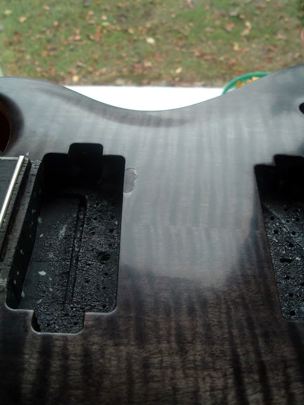

Je n'ai plus vraiment le temps de luther en ce moment, mais j'aime bien voir avancer les choses... Alors plein de bonne volonté ce matin, je me suis mis dans l'idée de polir le verni d'Eithel pour ENFIN pouvoir commencer le montage/réglage final d'ici peu.
Là ça va même s'il reste quelques zones assez ternes :
Et là... Une rechute de tubartite...
Et vous savez quoi? Pour moi qui déteste le polissage, hé ben... Ce genre de bourde ne me fait pas plus aimer cette étape...j'en ai marre.
Alors voilà : comment faire, étant donné que je suis retombé au fondur : retouche verni? J'ai peur que ça ne se voit par la suite... Mais j'ai trop la flemme pour recommencer, c'est clair.
Autre chose : je pense que je vais reprendre un poncage au 320 et repasser quelques couches de verni, pour renforcer celui ci qui, au regard de l'épaisseur sèche, est assez fin.
GGGGGGRRRRRRRRRRR..................................

Qu'est-ce qui s'est passé ? Tu as poli "à rebrousse poil" et ça a arraché ?
Je ferais une retouche de vernis juste sur le trou en question, dépose, éventuellement renouvelée si il y a un manque, racloir et ponçage, polissage.

J'ai installé un disque à polir dans ma perceuse dont j'ai réglé la vitesse de rotation au minimum, utilisé de la pâte à raccord de carrossier et voilà...caribou a écrit :Qu'est-ce qui s'est passé ? Tu as poli "à rebrousse poil" et ça a arraché ?
Je vais suivre tes conseils en ce qui concerne le "rebouchationage" du trou... Ca ne me rassure pas cette bourde...

Oui mais tu as du polir dans le mauvais sens, en attaquant sur l'angle.tubart a écrit : J'ai installé un disque à polir dans ma perceuse dont j'ai réglé la vitesse de rotation au minimum, utilisé de la pâte à raccord de carrossier et voilà...

Effectivement je n'ai pas fait attention au sens des fibres du bois... ceci expliquerait celà...caribou a écrit :Oui mais tu as du polir dans le mauvais sens, en attaquant sur l'angle.

Pas le sens des fibres, mais la forme de la guitare, il faut "coiffer" la forme aussi, sinon au mieux on a un arrachement de vernis comme tu as eu, au pire on a la guitare qui échappe des mains et qui fait un vol plané dans l'atelier.

OK... Alors dans ce cas oui j'ai bien sûr fait attention aux formes, en évitant d'insister sur les arrêtes, parce qu'effectivement, un verni qui est censé tenir ne devrait, il me semble, pas se barrer au moindre coup de disque à polir...

Oui enfin penses quand même que sur ton disque tu as des grains, petits certes mais là quand même!
Pose tes doigts dessus quand ça tourne tu verras que c'est TRÈS puissant et un arrachage est instantané si on ne fait pas gaffe, c'est efficace mais très dangereux pour l'instrument, je me suis fait quelques frayeurs moi avec ça...
