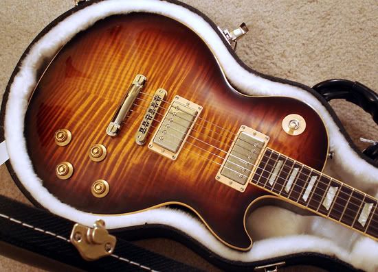

Ce rendu là est un bon compromis :

tubart a écrit :Ce rendu là est un bon compromis :
Voilà ça j'aime, le burst est bien progressif. Un poil plus lumineux peut-être.

tubart a écrit :
le "honey burst" n'est cependant apparemment pas toujours "jaune", et je ne pense pas que les responsables soient toujours la luminosité et la photo...
J'aime bien, en même temps, j'ai ça à la maison :green:
(Par contre pour moi c'est du tea burst, pas du honey burst.)

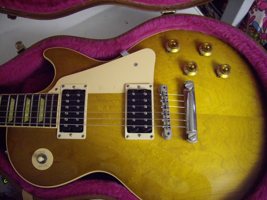

Mon idée de départ était quelque chose approchant mon avatar, en un peu moins jaune.
