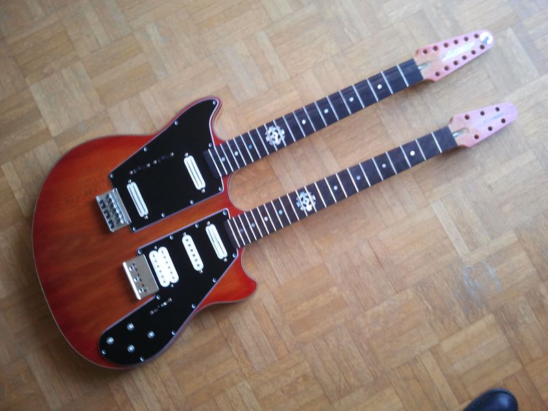

voilà où nous en sommes, la blairotte et moi ...
Voilà .... tout ça c'est bien beau ....
..... (bien sur parce que je vous montre les plus jolies photos, et surtout pas toutes celles où on distigue les défauts :mrgreen: ) ..... il y a juste un hic ....

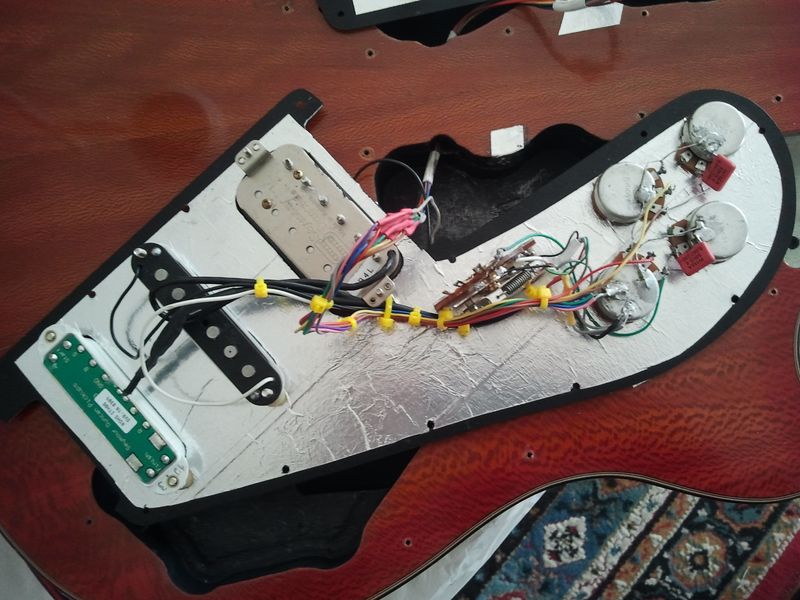

.... ça malche pas ..... :triste: .... j'vous l'avais dit que j'étais une ouiche en electro .... :? .... et je ne comprends pas pourquoi ça ne malche pas ..... :malade:
bon. reste plus qu'à y retourner et à tout revoir ... :pac:

Oh putain, le père Marc a fini sa pelle ! C'est une page du forum qui se tourne, les mecs. Un moment historique.

Je la trouve sympa cette guitare. Pour tes problèmes électro, vérifie tout, il me semble que ton schéma était bien. (j'ai la flemme de remonter le topic).

Bon les soucis de cablage c'est chiant mais pas grave, tu vas régler ça rapidement.
Pour le reste ça a l'air très réussi tout ça ! En même temps presque 6 ans pour pondre une merde ça aurait été dommage
Je suis pas fan du look "lutherie européenne des 60's" mais il est très réussi néanmoins.

remonte ton circuit en partant du signal et voit si il y a une inversion ou un branchement pas au bon endroit,puis avec un multilmetre verifie bien que les connection entre fil se font (un fil coupé ou une soudure sèche ça arrive )
verifie aussi tes masses ,si il n'yen a pas une qui touche et qui devrait pas
ect...
pas besoin de cordes tu l a branche sur un ampli et avec un tournevis tu touches les plots de micros
commence par la 6 par exemple tu suis ton signal .... ect.....
ce soir ça doit fonctionner! nom d'un ptit cheval !

Ouais, j'ai déjà regardé si j'avais bien tout câblé comme il faut, et vérifié au multimètre chaque portion de circuit, mais ça ne m'a pas aidé à trouver le truc ....
bon, dans un premier temps, je crois que je vais tout recommencer avec des nouveaux câbles, parce qu'au départ il y avait des connecteurs sub D comme prévu, sauf que j'étais emm..dé avec pour leur fixation dans le corps, les broches sont tellement proches qu'il y avait toujours un fil qui venait toucher un autre .... :explose:
alors je les ai supprimés en reliant les deux circuits par des morceaux de câble soudés, chacun étant isolé avec de la gaine termo-rétractable.
sinon, j'envisage de simplifier le circuit dans un premier temps, en ne branchant pas les potards, juste les sélecteurs, comme de toute manière je joue toujours avec tout à fond, tone comme volume, et puis je serais toujours à temps plus tard de revoir ça, mais au moins ça me permettra de l'innaugurer pour la fête de la musique comme prévu.

Il faudrait que tu fasses des photos en gros plan sur les sélecteurs pour voir si il n'y a pas un problème caché...

est ce qu'il y a du son?
si il y en a pas, vérifie sur ton jack si le point chaud est pas en court circuit!
