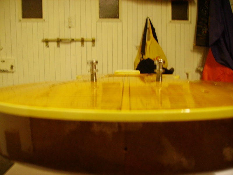

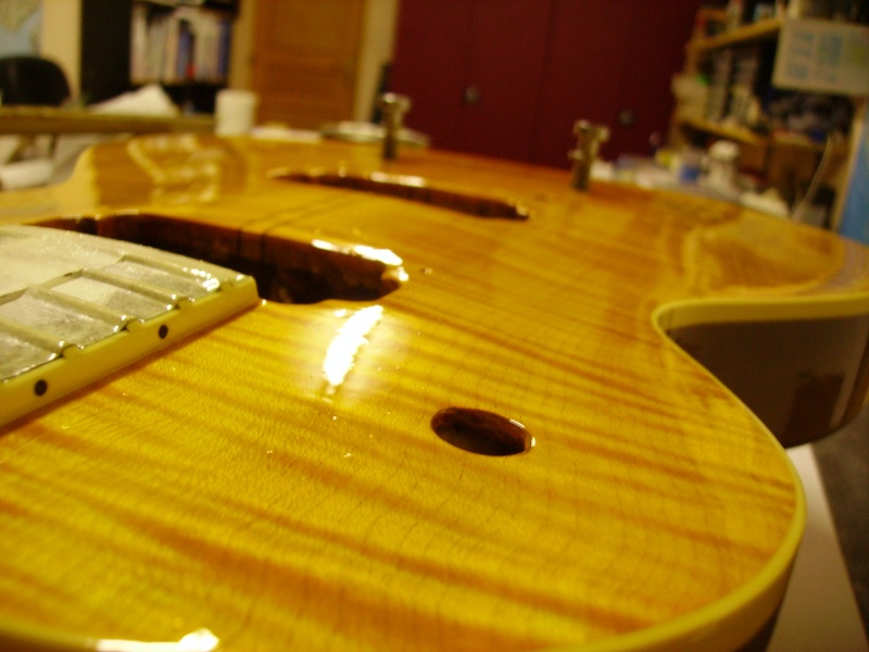

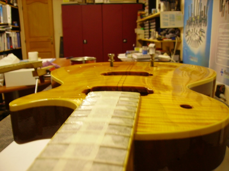

alors ponçage au 400 à sec
et retartine :mrgreen: et j ai une belle couche enfin :sif: :linux:
je laisse secher jusque à samedi on remet droit et 2 ou 3 couches de finitions propres et ça devrait etre bon :roll:

Je veux pas avoir l'air d'enfoncer le clou une fois de plus mais comment tu peux poster des photos comme ça?
Tu ne te rends pas compte qu'elles sont floues?
Tu sais l'avantage depuis l'avènement des APN c'est que tu peux recommencer la prise indéfiniment jusqu'à ce que ça soit bon, hein :mrgreen: tu dois bien le savoir, feignasse, parce qu'au milieu y'en a même une bonne!
Je te dis ça en toute amitié parce que ça devient fatigant pour les mirettes, et ça serait dommage qu'on se force ou qu'on hésite à venir mater ton topic à cause de ça, parce qu'elle est sacrément belle cette LP :yes:

Mais t'en est à combien de couches la ? :?:
Copophage de niveau 9.
Re: lp à lulu vernis aux poils!
:?: j en sais rien 6 en gros par rapport à un pistolet parsque je considère que 1 couche au pinceau c'est 3 bien grasses (mais qui coulent pas et c'est pas évident :pac: parsque sinon tu as les traces de pinceaux )sinon tu as pas d'épaisseur
et tu met coup de 600 tu es déja passer à travers :wink:
et le pinceau à poil me gonfle je vais me chercher un pinceau mousse pour les 2 ,3 couches de ce week end :wink:
et puis dés que tu ponce ça descend vite et il en reste plus épais :shock: le vitrificateur est limite trop liquide en fait :?

oki, 6 au flignue ce n'est pas enorme.
l'avantage du pistolet c'est de faire de fines couches sans coulures, et du coup un poncage toute les 5 couches suffit.
sur la télé de mémoire j'ai du en passer 12 ou 13. :beer:
là je ponce vachement pour etre droit virer les coulures (qui arrive tout le temps :pac: )
et si je fais des couches très fines ça couvrent pas ,j ai des traces de pinceaux ,ect...
ce week je met droit et je tartine bien sans coulures au max pour avoir une belle couche que je puisse polir et lustré(mais il faut une certaine épaisseur sinon tu perce et ça fait des auréoles :sif: )
dans ce cas là vaut mieux des coulures que des manques en fait si le dessous est plat tu as un beau rendu avec une couche propre mais c'est pas gagné encore la semaine dernière j ai eu une sale surprise sur la table :pac: j espère que ce week ça va aller parsque les cotés, le dos ,le manche c'était bon il y avait juste la tète et la table ou il en manquait donc là j ai chargé pour pas percé de nouveau :wink:
et j ai hate d'avoir fini pour faire avancer l autre aussi :beer:

et sur les photos, combien de couches? :mrgreen:
Tiens, c'en est une de plus, ça. :app: :mrgreen:
:prr: dorénavant vous aurez des photos en extérieur et puis c'est tout :prr:
en gros pas souvent parsque je peux jamais la manipuler :mrgreen:
meme ton chat n'est pas net, lulu.

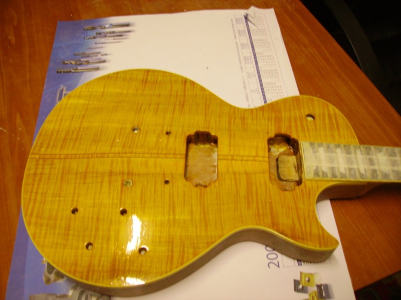

:sif:

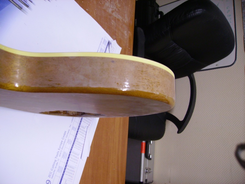

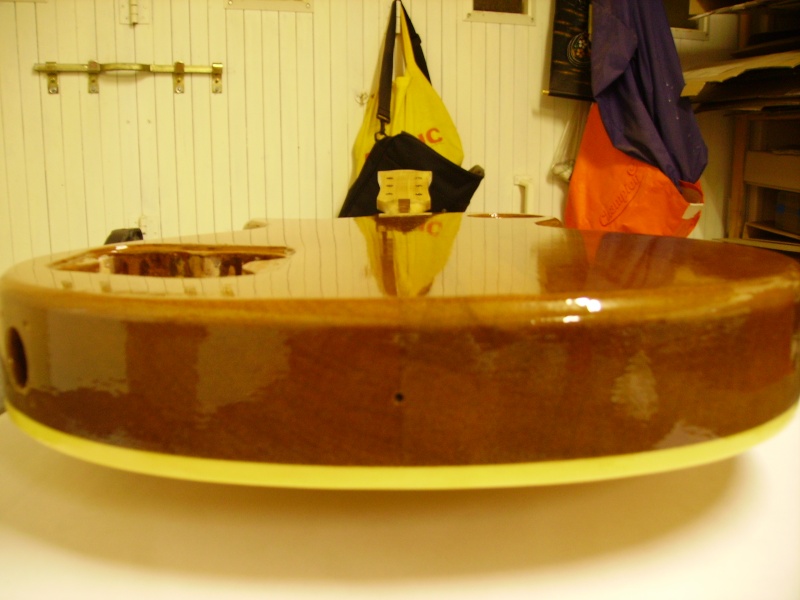

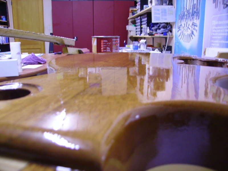

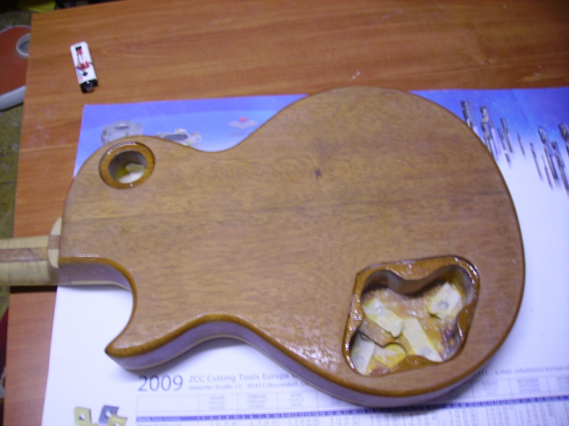

le resultat après une semaine de séchage
la c'est caca :malade: :chut:
une belle coulure :pac:
et l endroit ou une plaque c'était arraché :pac: :rahh: donc j ai rebouché :|
demain je ponce au 400 pour remettre droit
et j essaie mes pinceaux mousses :linux:

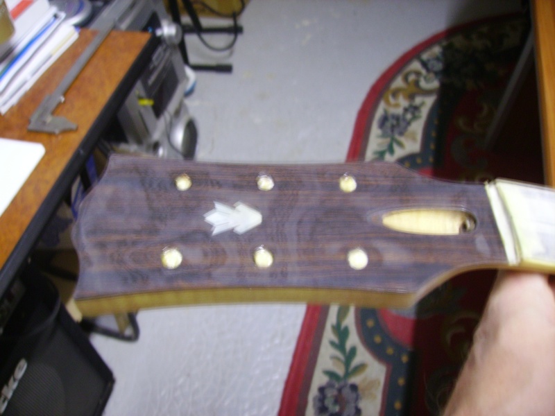

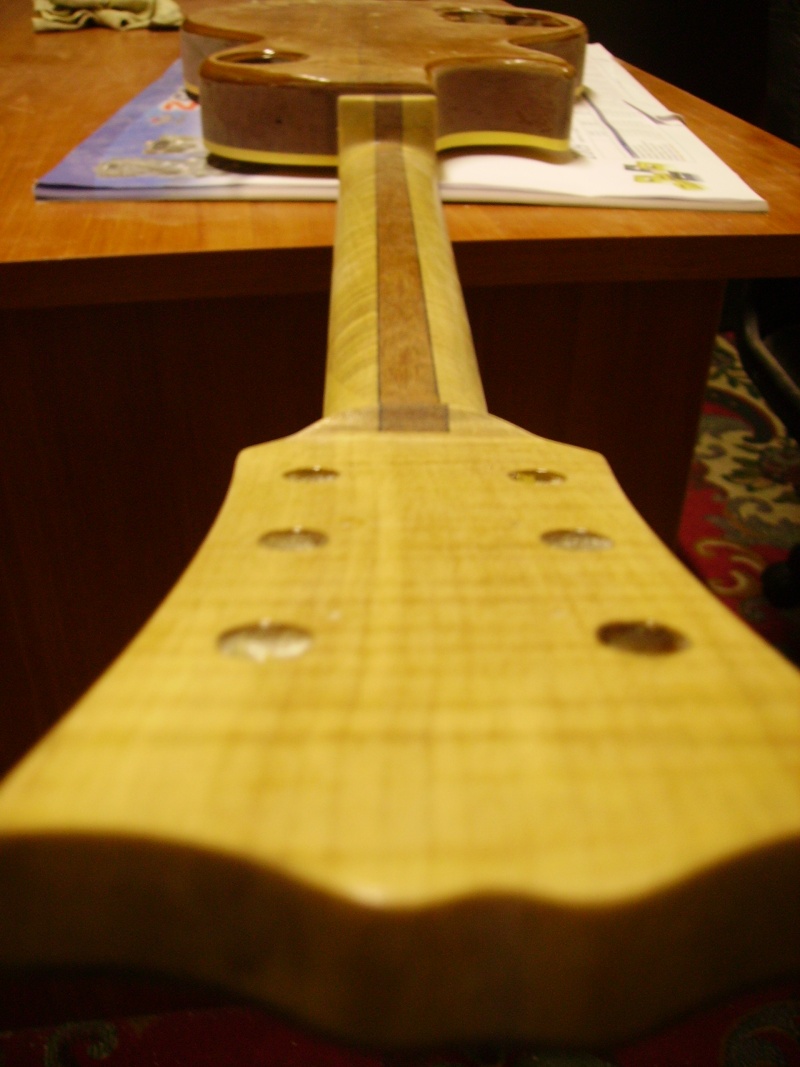

je suis dessus à poncer depuis 14 heures :roll:
le fait :la tete, le manche ,le dos
le en cours :les cotés
reste le quart de rond et la table :sif:
je crois que je vais essayer mes pinceaux mousses le week end prochain si ça continue :?

Re: lp à lulu qui a la technique?

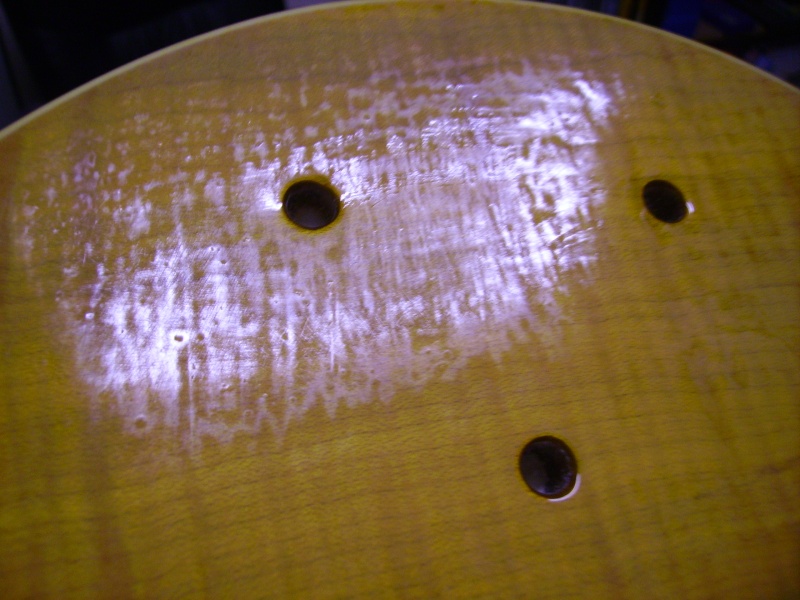

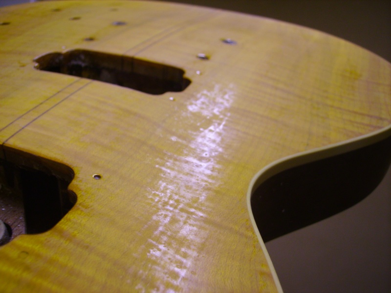

qui a la technique pour poncer une table galbé? :?:
j ai pris un bout de mousse dur et je fais des petits ronds à la karaté kid
et ça donne ça je passe à travers des couches de vernis en fait ,c'est mat mais ça fait des auréoles
et pour florian c'est ma plaque barré la semaine dernière et rebouché poncé ça se voit pas :wink: (la photo est flou mais c'est pas évident à prendre en photo :oops: )
:biere:
Modifié en dernier par ludobag le lun. 19 oct. 2009 22:16, modifié 1 fois.
Bah en fait là ca suit les ondes du bois, l'idéal c'est de planifier tout ça et de rajouter du vernis.
ecoute bien les conseils de monsieur Myagi, lulu san :sif:
ya quand meme un probleme...
tu devrais pas en etre a cet etat de surface moisi de trous apres 34564545 couches.
meme legeres. :siffle:
va falloir ramener tout ça a plat sans creux de vernis, à un moment.
quitte à tout cramer et à percer toutes les couches de vernis sauf celle qui protege la teinte. :rip:
:fessee: :fessee: :fessee: :fessee:
mais bon, je sais plus quoi te dire, puisque ca fait deux ans que je te dis un post sur trois qu'il faut pas poncer a l'eau entre couches et enlever au moins 70% des creux a chaque fois, pourcentage de plus en plus élevé a chaque poncage, et que tu persistes a poncer a l'eau. :prr:
et sur la photo au dessus, t'as pas viré 50% des creux.
fais des grands 8 ou des grands ronds avec ta cale, pas des petits ronds.
un poncage complet entre couches, ca prends deux plombes. pas 8 :mrgreen:
une table avec un leger galbe comme celle d'une lp, c'est plus facile a vernir poncer et polir qu'un objet plat.
allez lulu, sors le grain 180 et lache toi ( pas trop longtemps, hein :mrgreen: )
je te dirai quand tu pourras passer a un grain plus fin en voyant les photos
un truc positif, quand meme, la derniere photo est nette au premier plan ;)

c'est toujours le V33 monocomposant? Si oui, il faut poncer plus fin et monter les couches. Ca donne cet aspect quand on traverse, et on passe a travers toutes les couches sans jamais avoir qq chose de bien.
ok je monte des couches sur la table encore (là j ai pas fini de poncer la table mais c'est pour montrer j ai un peu d'épaisseur alors je peux poncer plus mais pas trop y en a jamais assez :roll: )
et je ponce au 400 à sec :wink:
l'eau c'est bien pour le pastis :mrgreen:
demain j essaie les pinceaux mousses je devrais gagner en état de surface parsque là faut déja effacé les traces de pinceaux :pac:et je prefère rajouté des couches que percé :oops:
