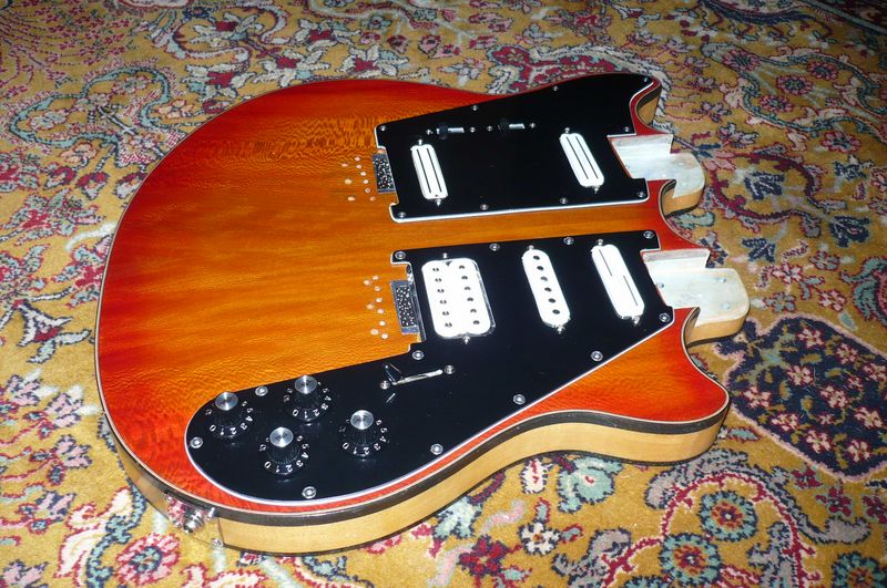

merci à tous, mais franchement, de loin et en photos elle fait impression, mais de près ..... c'est bourré de défauts :roll:
il faudra que je fasse des gros plans pour alimenter le topic dédié aux défauts :mrgreen:
question masse, j'ai blindé les cavités avec de la peinture spéciale de chez stewmac, mais quand je teste avec le multimètre (mode ohm-mètre) en piquant à deux endroits d'une même cavité, j'ai quand même une résistance qui ne me semble pas négligeable (genre une cinquantaine d'ohms), est-ce que ça vous parraît normal ?
d'autre part, j'ai ajouté des bandes d'aluminium adhésif collées sur cette peinture et qui débordent sur la table pour faire un contact avec l'alu collé sous les pickguards, c'est bon ou pas ?
sinon, comme Yves le dit, je vais essayer de faire des photos en gros plan des selecteurs, mais je ne crois pas que ça vienne de là, j'ai bien vérifié le câblage et il me semble bon.

Voilà, c'est fait, j'ai enfilé ma tenue de combat :viking: et j'en suis venu à bout :yop:
J'ai suivi vos conseils, en commençant par vérifier que tout était bien câblé au bon endroit, puis en testant toutes les liaisons à l'ohm-mètre, jusque là sans résultat, le schéma était bien suivi et les soudures correctes. :roll:
Par contre, j'ai aussi testé le fonctionnement des sélecteurs et des potards, et c'est là qu'il y avait de la m..de :twisted:
Pour les potards, j'en ai deux qui ne laissent plus passer le jus, et les deux slide-swich ne fonctionnaient pas non plus :shock: . J'ai donc démonté un slide switch pour voir comment c'était fichu et si c'était réparable et j'ai vu que l'intérieur était largement barbouillé de graisse décapante. Ah oui, j'ai oublié de vous dire, pour faire de belles soudures, je me suis aidé de graisse décapante, ça aide bien pour souder, mais du coup, en s'infiltrant dans les contacts, ça isole très bien :cnul:
Bon, après un nettoyage en règle de l'intérieur des slide-swich et un remontage pas évident, ils fonctionnent à nouveau. Pour les potards, je ne sais pas si c'est la même chose avec de la graisse infiltrée qui isolerait la piste, ou si c'est qu'ils ont trop chauffé et que la piste est morte.
Du coup, j'ai refait un câblage plus simple, avec de nouveaux câbles, et en squizzant les potards, je n'ai plus que les trois sélecteurs actifs. Je referai un câblage avec les potards plus tard, vu qu'en général je ne m'en sers pas ce n'est pas grave pour le moment.
J'ai remplacé les boutons de potards initialement prévus (type fender bass) qui étaient 6 mm au dessus de la table par des boutons de type wich-hat qui vont pas mal non plus.
allez, une petite photo pour vous faire admirer mon magnifique tapis oriental :mrgreen:
