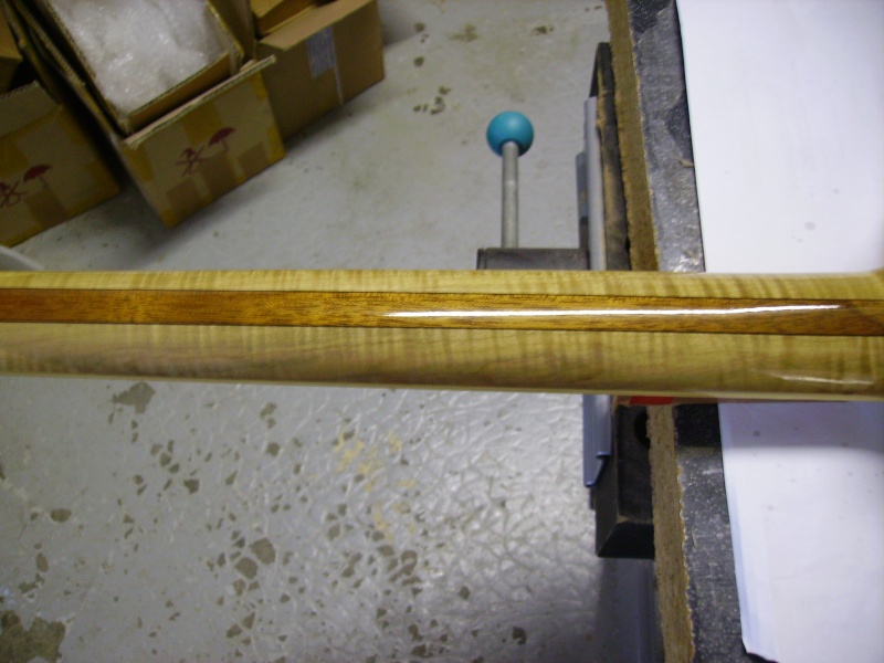

ludobag a écrit :Image
vu que tu traverses encore les couches d'avant, faudrait peut etre poncer un peu moins et monter les couches, non?
Re: lp à lulu qui a la technique?
c'est pour ça que j ai fait des micro couches sans coulures moches au pinceau mousse ça fera de l'épaisseur et j aurais pas besoin de poncer vu qu il aura pas de coulures :roll:
et puis si ça reste mat ça fera une finition mat et puis c'est tout :sif:
comme ça
c'est moche mais pas beaucoup de de guitare sont comme ça :mrgreen:

t'inquietes, ca restera pas comme ca, ca m'a souvent fait ca, la premiere couche apres le poncage qui devient mate
:ang: j espère
sinon la jazz va avoir sa finition à la friture :oops:

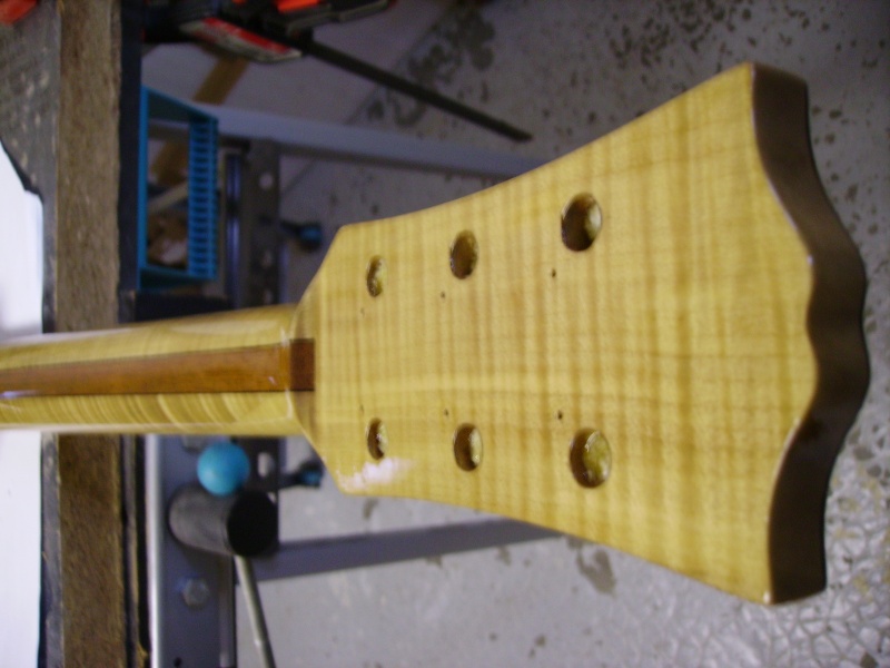

2 ème couches
un peu de brillant qui revient
ludobag a écrit : un peu de brillant qui revient
ca c'est l'effet "14eme page de vernis" du forum :mrgreen:

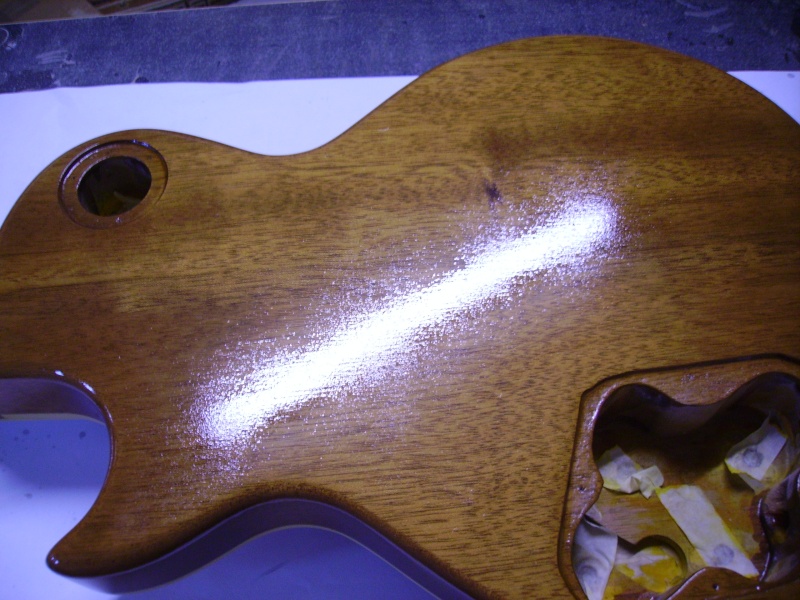

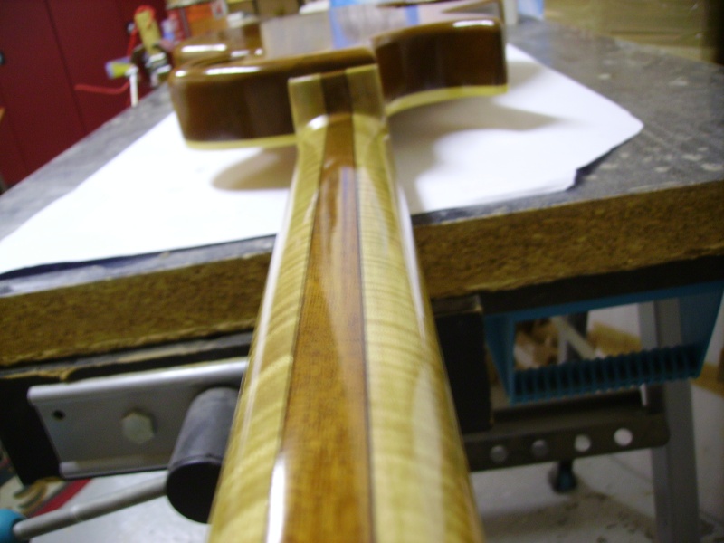

bon comme faut pas mourir idiot
j ai trouvé un jeu de 4 rouleaux mousses plus manche à 1.73€
j ai un peu tatonné mais ça va pas si mal que ça finalement c'est meme bien :wink:
ça donne ça
le dos ça un peu caguer mais je sais pourquoi
et vu le prix demain je vais en racheté comme ça je m emmerde pas à les nettoyer :wink:

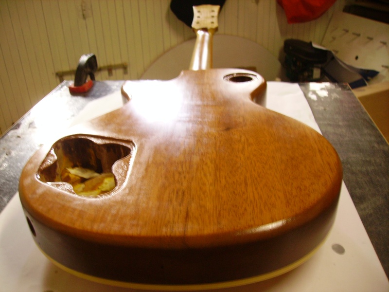

euh, lulu...
comment dire...
c'est quoi ce raccord de merde de la feuillure de la plaque electro dans le rayon?
hein?
bon, c'est facile a reprendre, tu ponces tout le dos a blanc, tu retouches le raccord au ciseau a bois, et tu reprends le vernis.
:linux:
:arrow:
a part ca le dos du manche commence a aller bien :linux: :linux: :linux: . tu peux encore passer quelques couches sur le dos de la pelle pour que ca tende avant d'attaquer une des derniers poncages.

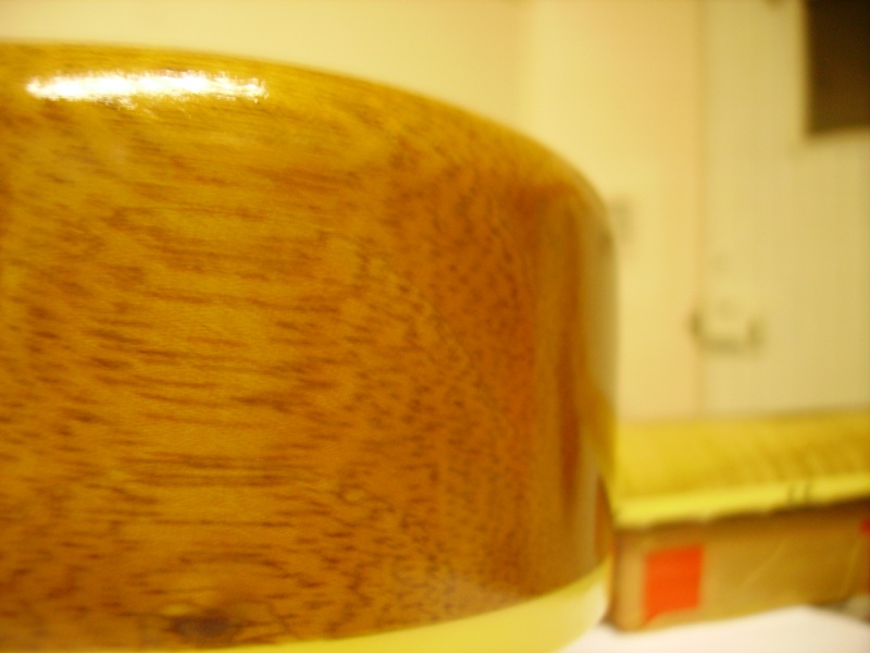

:non1: je ponce plus :mrgreen:
fini :pac: y en a marre
quand il reste plus de vitrificateur dans le pot et bien j arrète et je la frotte sur le béton du garage
finalement le rouleau c'est pas mal du tout j ai pas de coulures ça couvre et ça reste assez droit avec une couche régulière
la non tension du dos c'est que j ai un peu trop tiré le vernis et que j ai été un peu trop long
comme dirais la fesse pourvu que ça dur ! :beer:
demain je dévalise le stock du brico :mrgreen:
4 paquets en plus je pourrais faire 16 couches c'est meme pas la peine d'essayer de les nettoyé ils cassent :shock:
et au prix ou c'est adieu white spirit :linux:

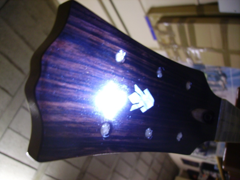

des petites photos pour vous montrer
poncer ? non mais ça va pas :pac:jamais je rechoperais un brillant comme ça :cry:
content roscoe Image :mrgreen:
