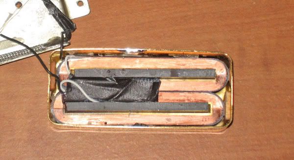

Cherche à super humbucker, mais en gros :Foudraxx a écrit :- Micro triple céramique ?
En supprimant les plots et en mettant 2 barres, comme sur les micros de firebird :Foudraxx a écrit :- Melange Alnico / ceramique ?

Merci Doc !
