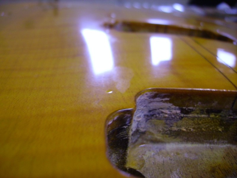

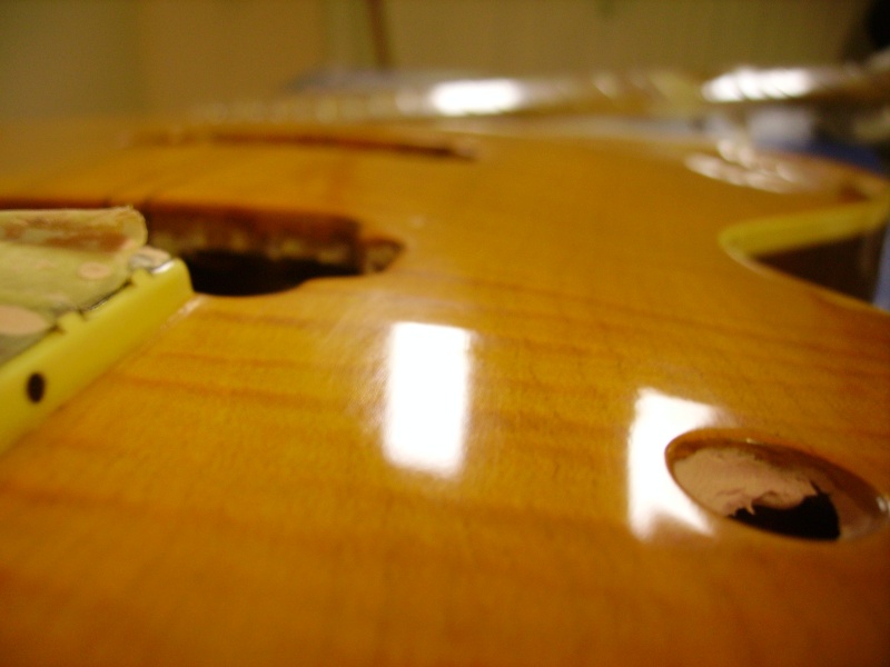

non c'est brut de pate à polir (et à la mano :shock: )

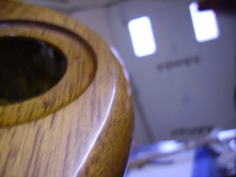

c'est long :| il y a des endroits à reponcer un peu mais je vais mettre un coups sur la tete et je vais acheter des produits pour lustrer et polir pour finir donc je retoucherais un peu après mais c'est très très fin le vitificateur
j ai poncer au 1200 et ça m a pas empecher de percer sur la tete :pac:
pour la table j ai fait 1200 ,1500 ,2000
le reste 1200
ça fait un peu fadded :mrgreen:

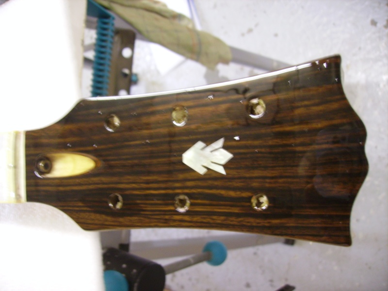

la tete en cours de réparation
les défauts ou ça manque de ponçage
et il faut que je trouve un efface rayure et des produit pour lustrer un poil c'est quand meme terne :wink:

les defauts font les timides ,j arrive pas à les avoir en photo :roll:
un bon coup d'éfface rayures et du lustreur cela sera regardable mais c'est loin d'etre parfait
et comme j ai poncer à l'eau j ai du en mettre trop (la gratte était un peu noyé :? )
j ai des endroits par infiltration ou le bois à bougé ça me fait des vagues (autour de trous)
je vais reponcé au 2000 pour virer 2 ,3 défauts mais je mettrais moin d'eau
par contre sur la tete le fondur est percé et ça me fait chier de la reponcer en entier donc je couvre ,avec les mécas ça se verra moin et puis le placage alterne foncé et plus clair donc ça devrait etre moin visible :|

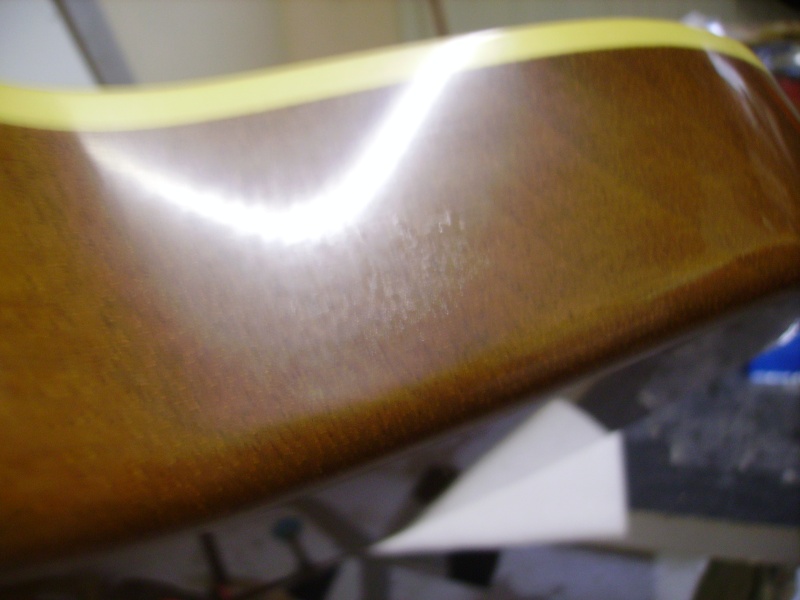

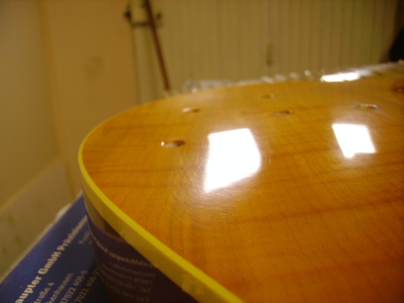

La photo juste sous ta phrase "les défauts ou ça manque de ponçage ", même avec un gratte sortie du magasin et "bétonnée", après une répet' un peu énergique, elle sera griffée pareille, tu ne crois pas ?

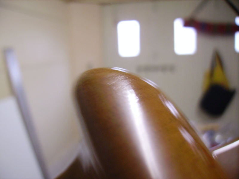

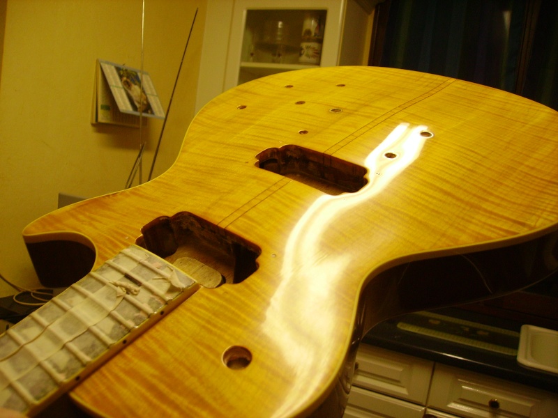

j ai retrouvé un peu de briant :linux:
avec de l'efface rayure gs 27 (qui efface pas les rayures :roll: mais est en faite une pate à polir plus fine :mrgreen: )
bon ça brille plus donc les défauts sont plus mis en valeurs ; dans un mag ça ferait pas illusion mais ça me va :linux:

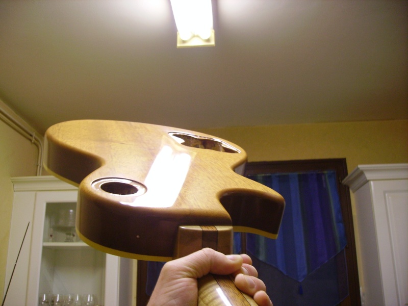

A quand les photos à la lumière du jour? :roll:
Caesarum
Messages : 6852
Re: lp à lulu snif!
euh, quand il fera jour? :siffle:
