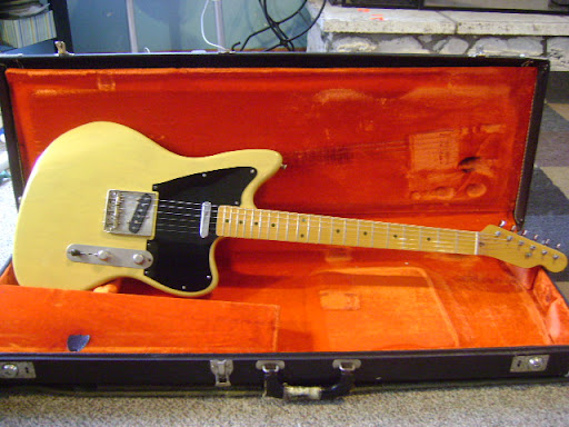

Donc, une telemaster!
La telemaster pour les nuls, c'est une telecaster avec un corps de jazzmaster (Ludo en a fait une je crois).
Ça va être un projet pour apprendre, d’où le pas cher.
Le but est d'acheter une telecaster de merde, et de lui fabriquer un nouveau corps (pas cher aussi :lol: ).
