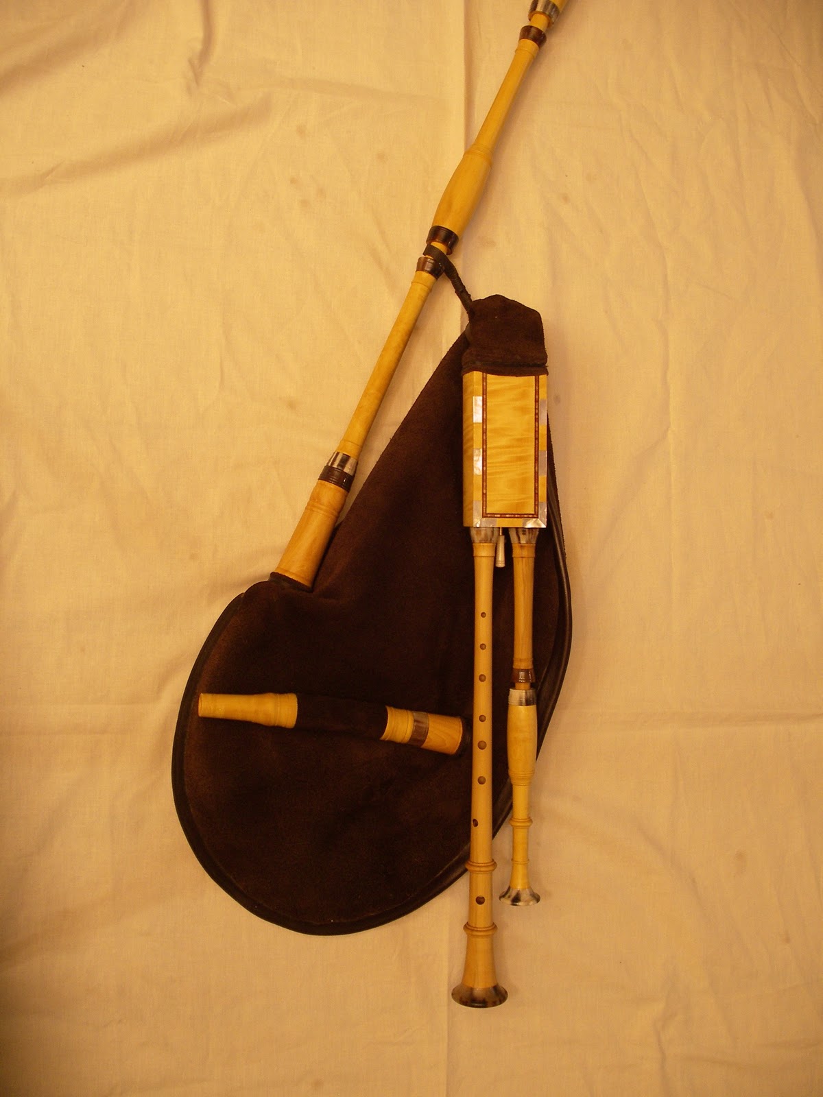

Voila ce que j'en fais du buis:

Oh c'est beau !
C'est une uiellan pipe ?

Pour la cornemuse, non, ce n'est pas un uilleann pipes (cornemuse d'Irlande), mais une musette Béchonnet du Puy-de-Dôme. :wink:
https://www.youtube.com/watch?v=UCucQfIEqi4
