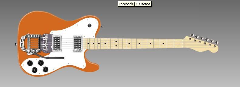

L'idée serait de faire soit une archtop, soit une thinline avec un bon esprit Rockab de derrière les fagots. Plusieurs solutions s'offrent a moi, une forme télé mais archtop ou une forme vraiment rock n'roll a savoir une Gretsch (enfin pour moi)
Pour la Télé une gratte qui m'avait tapé dans l'oeil c'était celle la, j'adore l'idée, même si esthétiquement y a quelques trucs a corriger de mon point de vue. Sinon partir tout simplement sur une gratte format Gretsch 6120.

La construction d'un corps de telecaster thinline reste relativement simple, en tout cas bien plus que monter une caisse façon Gretsch.
Après, si tu te sens, nous ne pouvons que t'encourager à faire une réplique de Gretsch, mais pour un premier projet, ça me semble assez compliqué.
Si tu veux te faire une idée de la construction d'une telle guitare, va fouiner dans les créations de Alf, tu y trouveras une splendide Gretsch like.
Au passage, j'adore cette telegretschster ! (oui la prononciation fait un peu cracher) :linux:

Je trouve l'idée de la telegretschster géniale mais je me dit que quitte a se lancer dans un projet pharaonique, autant partir sur "the real deal" surtout que j'ai déja une pelle format télé. Mais ca sera très probablement un prochain projet :mrgreen: (le type qu'a pas encore commencé et qui pense déja a la suivante...on est mal!!!)

Tiens u passage, j'ai trouvé un simulateur sympa (un peu cheap) pour telecaster :
Il est ici
