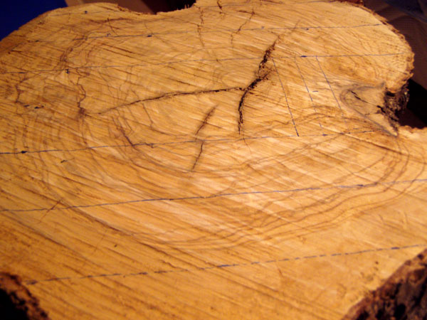

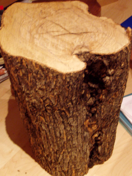

Voilà demain je me lance, j'vais débiter mon petit tronc d'Olivier ramené de vacances il y a 2 ans, et qui depuis à sécher. Soit en gros 3 ans de séchage.
J'espère pouvoir faire avec :
- 4 tables bookmatch (enfin 2 bien assurée)
- 2 touches
- et soit un petit manche de gratte, soit des touches... à voir
Je vais essayer de faire ça demain matin ou après midi à mon école sur une scie à dédoubler (scie à ruban de charpentier).
J'espere que la lame ne partira pas en sucette et respectera bien mes tracé, et surtout que j'ai une surface relativement plate pour dégauchir le moins possible !
BREF un gros moment de stress je pense !
Voici 2 tites photos de mon olivier tel qu'il est ce soir :
Voilà voilà !
J'espere revenir demain avec de bonnes nouvelles !!!
Ca me ferait un peu ch*** d'avoir completement ruiné le tronc :? :? :? :?

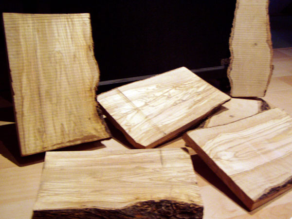

C'est bon c'est fait !!
Ooouuufff, bon bon, reste plus qu'à sécher !!! ^^
Il y a effectivement pas mal de petites craquelures, mais sans trop d'importances, le bois est vraiment magnifique , j'ai hate de voir ce que ça donnera :)

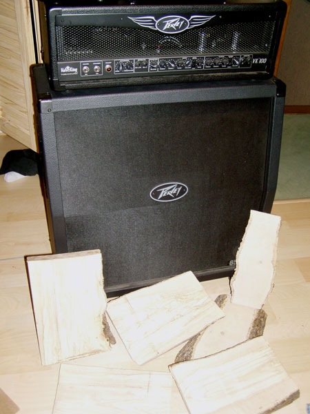

Voilà les photos :
Et c'est beaucoup plus beau en vrai ^^
En plus vous avez meme pas l'odeur avec ! lol, parceque ça sent très fort l'olive dans ma chambre maintenant !!! :D
