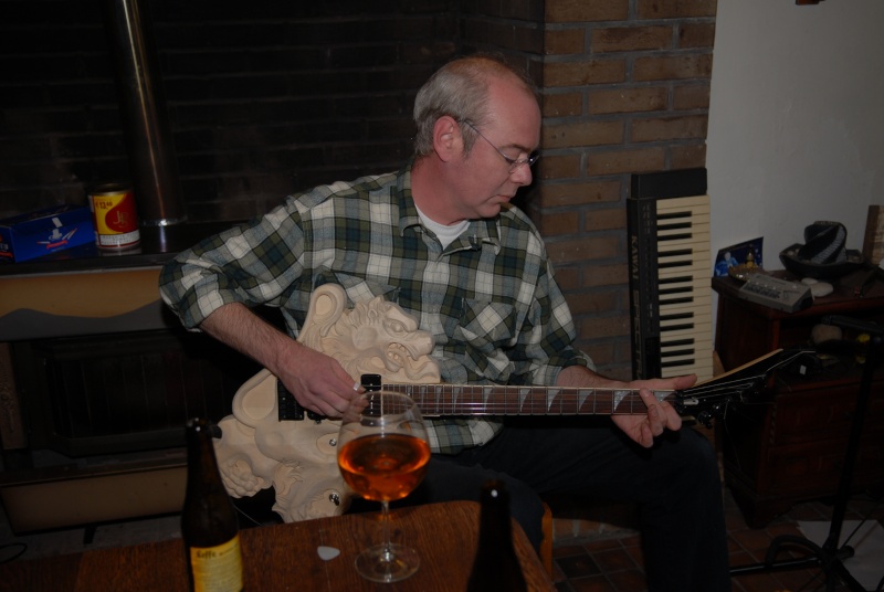

Donc tout a commencé en juillet par un bout de bois ( tilleul sec depuis 15 ans); un manche Jakson récupéré sur une guitare neuve mais pétée en deux au niveau de la caisse => je gagne du temps et en plus c'était la forme qui me convenait...
Le but était d'avoir une guitare très versatile avec deux sons très différents.
Le choix des micros : un SH13 Dimebucker de Seymour Duncan et un Gibson P90 s'est donc imposé.
les pans de tilleul collés, On fixe le manche on calcule le diapason; on fixe le chevalet cordier et on teste...
Pour l'instant, ça n'a que 2 cordes, mais ça sonne juste !
premieres défonces pour les micros. Pas de cache, je veux que la sculpture domine le tout donc: défonces très ajustées.
Maintenant, on trace le dessin du bestiau...
Y'a pu qu'à...
tap tap tap... scratch scratch.. Ouille mon doigt ! etc...
Et Vlan !
Je peux pas résister, je pose les micros pour voir... Le tilleul est très blanc, mais c'est dû au contraste avec ma table.
Défonce de la cage électronique et blindage au film alu...
Technique maison à l'aide d'un outil de précision pour que le film colle bien même dans les coins des supports du SD...
Première angoisse: perçage des trous en façade. ( je voulais respecter la sculpture, don les emplacements ont été calculés pour tomber dans les "plats" du dessin.
Mon lion a attrapé un bouton !
Deuxiemme grosse angoisse, le toogle Gibson est trop court => je dois m'approcher à 2mm de la surface en élargissant le trou... Si je passe au travers, je suis cuit !
Voilà, j'ai passé quelques étapes, mais notez que j'ai rattrapé mon retard !
Le "Vlaamsche Leeuw" ( Lion des Flandres) est né le 13 Septembre 2008 à environ 16h30 ( si il y a un astrologue dans la bande, peut il me faire son thème
Il reste à faire la polychromie et la dorure (semaine prochaine) mais l'important, c'est qu'il sonne ! et il sonne bien !
Son très blues avec un bon grain sympa coté micro neck et un délire hardeux grâce au dime en bridge.
Les deux micros couplés donnent un truc assez étrange, en fonction du style de jeu et de l'attaque, on a le grain du P90 et les aigües du dime ou on arrive à des sons quasi acoustiques. Il va falloir que j'apprivoise la bête :) !
En tous cas, cette gratte a un gain quasi monstrueux et un sustain pas trop mauvais (env 8 seconde sans ampli constaté par le studio numérique).
J'attends vos commentaires suggestions et critiques !
En attendant: à la santé du lion à 6 cordes !

Hello tout le monde !
Pour répondre (tardivement) à Jojobilou:
C'est vrai que je n'ai pas mentionné ici la présence de Stephane ( le sculpteur),
En fait, je n'ai pas eu le temps de mettre à jour l'histoire dans les différents forums que j'ai fréquenté durant
la mise en oeuvre du projet...
Vous m'avez tous bien aidé et encouragé: c'est sympa. De mon coté, j'avoue, par faignasserie ou par manque de temps,
n'avoir pas relaté en détail sauf sur guitariste.com ( désolé, mais il ne devrait pas y a voir de pb de concurence entre
passionnés d'un même sujet)... Et donc... Ben voilà, je n'ai pas relaté l'épisode rencontre avec Stéphane Lemaire.
Je répare : Stephane est un sculpteur qui vit dans les remparts de Cassel ( Pays des Reuzes en Flandre françaises).
Je ne fais pas de pub car c'est interdit, mais si vous cherchez dans un annuaire à Stephane Lemaire à Cassel (59)...
Nous nous sommes rencontrés en avril dernier et je lui ai parlé d'un projet de guitare régionale que j'avais en arrière tâche dans la partie reptilienne de ce qui me sert de cerveau.. Ce disant, j'apperçoit un bas relief qu'il avait fait avec un lion des flandres... Me vient une idée, je lui explique.. Il rigole dans ses moustaches et me dit "chiche"... Voilà, c'est comme cela que c'est parti.
Stephane est sculpteur avant tout et n'avait jamais tâté de la lutherie. En fait, j'ai conçu et mis en oeuvre le bazard et lui, il a donné les formes de ce superbe lion ( là, je me vante pas: c'est son boulot qui est génial!).
Prochaine étape: polychromie et dorure comme au 17eme siècle. Là c'est l'épouse de Stéphane et un peu moi qui s'y collent.
Voilà, les faits sont donc rétablis !
Je vous joint une photo de la bête au repos à ce jour. (avant polychromie donc) Le tilleul prend un peu de patine et c'est très joli ! Une lionne à 4 cordes est en projet ( on espère avoirt plien de petit lionceaux hukulele)
Encore désolé de ne pouvoir être partout à la fois pour mettre à jour
A propos de 'drôles de grattes' jetez donc un oeil à un projet qui pourrait vous plaire : http://www.librestalents.net/festival
Et si le coeur vous en dit : bienvenue sur place !!!
