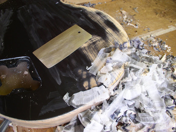

On retire l'ancien vernis au racloir bien affuté :

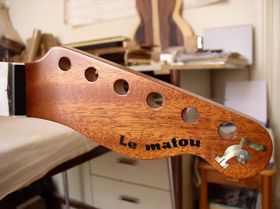

Il faut aussi faire un nouveau manche et une nouvelle touche (la routine quoi ... :lol: )

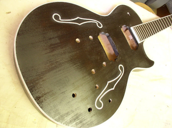

Au passage , j'en profite pour poser une petite décoration du meilleur goût filet en perloid autour de l'instrument et incrustation de filets en effes sur la table . :prr:
Ensuite , passage a la teinte couleur goudron (miam) + bouche pores : mon assistante trouve ça trop fatigant tellement c'est beau ...

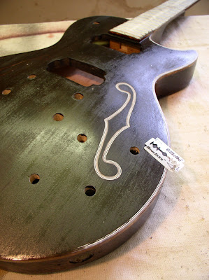

Ensuite il faut tout gratter a la lame de rasoir sur laquelle j'ai fait un petit morfil pour faire ré-apparaitre les filets et la nacre :
Encore un petit imprévu a ce stade : le grattage a fait disparaitre mon contre filet qui ne devait plus faire que quelques dixièmes d'épaisseur autour du manche ... :oops: ...

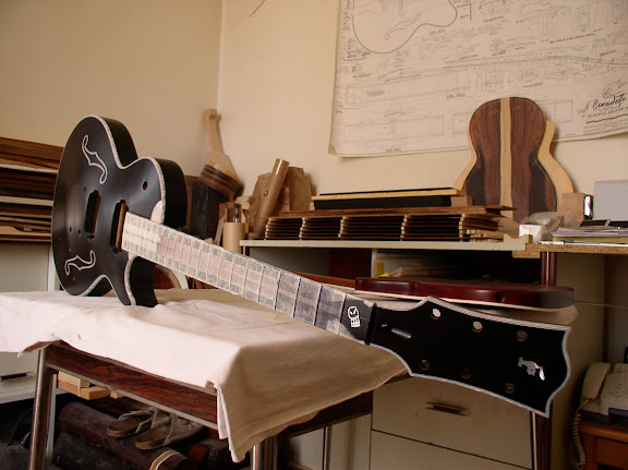

On ne se décourage pas , on fait une grosse réparation bien visible genre "c'est exactement ce que je voulais faire :prr: ) et on est enfin prêt a passer le fondur :

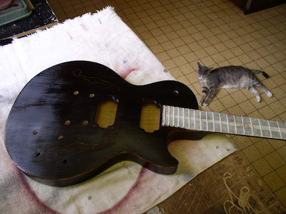

Voilà ou j'en suis pour aujourd'hui : le fondur est terminé , reste a laisser sécher a coeur et passer un petit coup de ponçage pour ensuite passer le vernis brillant :linux:

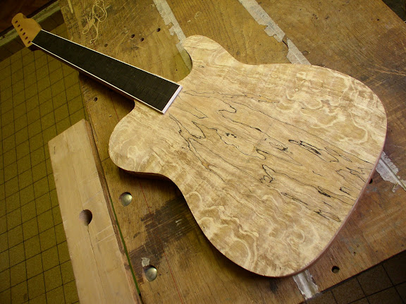

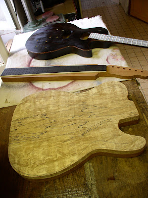

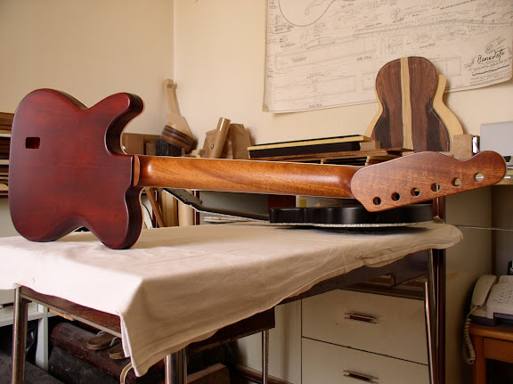

En parallèle de Miss Black Paul , j'en profite pour fabriquer une TV caster avec des chutes de sapellijou (caisse et manche) avec une jolie table en érable spalted pommelé de toute beauté ...
Bon cette fois encore pas de photos de défonceuse en action , on passe direct a la guitare prête a assembler :
bon ça devrait plus ou poins ressembler a ça :

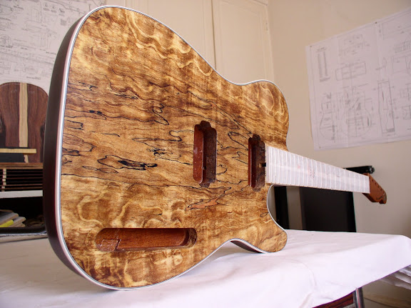

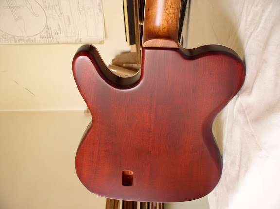

Au départ , j'avais juste prévu un filet blanc autour du manche et du corps , mais l'érable moisit a tellement mal réagi a la fraise a feuillure que j'ai du rajouter un contre filet pour masquer les horreurs (arrachage , démembrement et lacérations) :( :( ...en fait , c'est exactement ce que je voulais faire ... :sif:
Idem pour la tranche de la guitare , en particulier en bois debout , où le spalted s'est émiettée comme une vieille biscotte , il faudra donc que je rebouche tout ça avec les moyens du bord : c'est a dire cyano cyano cyano et poussière , et on cache tout ça sous un tapis couleur cherry :sif:
Voilà où j'en suis pour aujourd'hui :

Ptitmarseillais a écrit :Concernant la rencontre Spalted-Défonceuse ( :evil: ), peux-tu nous donner plus de détails sur la vitesse de la fraise entre autre ? Il y avait-il une méthode particulière à appliquer pour obtenir un résultat nickel chrome ?(je salive déjà .... :mrgreen: )
Je ne saurais dire précisément la vitesse de la défonceuse : au deux tiers du sélecteur :?:
La solution que j'ai trouvé , c'est d'imbiber les partes en bois debout de cyano (encore et toujours ...) et faire en plusieurs passes en utilisant chaque roulement intermédiaire (en re-mettant de la cyano entre les passes ... :|
Le résultat n' est pas nickel , mais comme le spalted a une couleur très iréguliére ça ne se voit guère .
Penser a mettre un scotch épais sur la tranche pour éviter que le roulement de la fraise n'écrase le bois :idea:

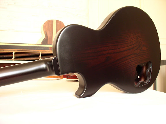

Pierceval a écrit :Pour le satiné ce serait pas un coup de Z-poxy par hasard ? Tu parlais d'en tester l'efficacité en finition il y a un moment. En tout cas c'est du plus bel effet bravo :wink:
Il y a bien du Z-poxy , mais juste en bouche pores , en finition ce ne serait pas très bien car trop fragile , et puis ça ne rentre pas dans le pistolet ...
En fait pour obtenir un satiné aussi satinant j'utilise du vernis ... ... satiné (qui me sert de fondur) :mrgreen: (cf : le sujet sur la lespaul sunburst)
Là , c'est l'aspect "brut de pistolet"
