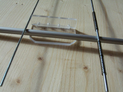

voilas une photo de ce à quoi ressemblera le chevalet, celui-ci est pour une petite basse qui vient un peu en parallèle à ce projet.
Modifié en dernier par s@von le lun. 16 mars 2009 20:16, modifié 1 fois.
J'aime bien savoir ce qui se fait en (mesures) standard!
