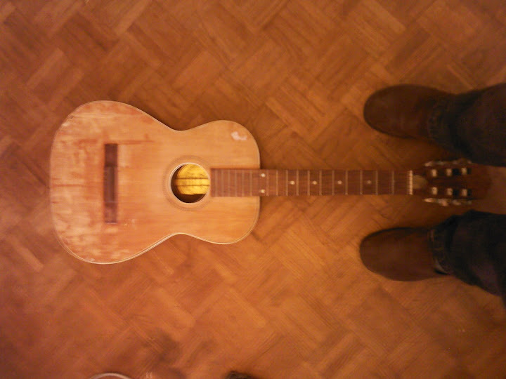

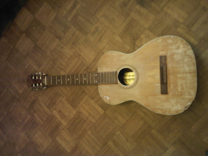

Voici donc la bête :

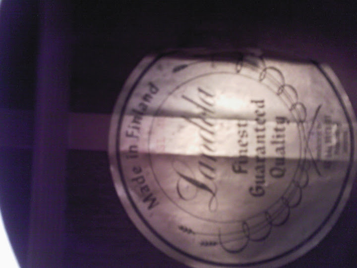

Il s'agit d'une guitare classique 3/4 de marque Landola, type SL 46, qui selon le nunmero de série et de ce que j'ai pu voir sur le site de Landola, daterait vaguement des années 60/70.
On me l'a donnée, et j'ai ...hum hum ...fais n'importe quoi dessus (avant de connaître ce forum).
=> changement des mécas
=> décapage du vernis par une opération mécanique :sif: :sif:
Bref, rien que l'on puisse rapprocher de la lutherie.
J'ai donc fait quelques photos pour montrer les dégats.

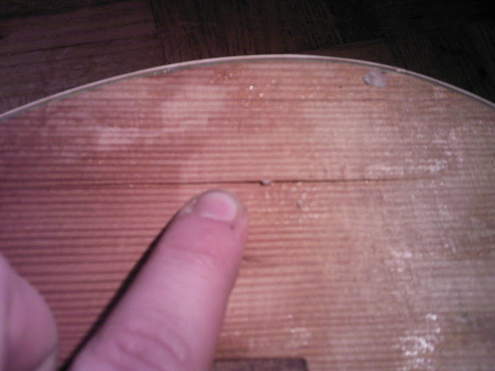

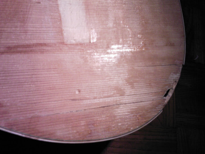

La table est cassée à plusieurs endroits et surtout dans le sens du fil. Il y aussi un trou qui a été colmaté par un flipot de fortune et de la pâte à bois beurk
Côté gauche :
Coté droit :

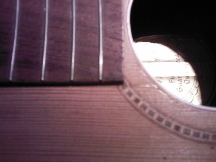

Au niveau aussi de la jonction touche/rosace:
D'ailleurs le binding de la rosace est décollé à quelques endroits.

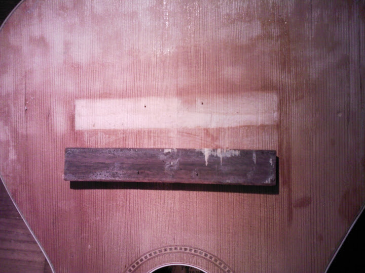

Le chevalet s'est décollé, enfin disait que la vieillesse l'a fait se libérer de la table. A noter la présence de 2 "clous" qui devait participer à la cohésion chevalet/table.
D'ailleurs la table s'est bombée derrière le chevalet et inversement, creusée devant celui-ci.
C'est pas très visible mais si vous voyez le truc tant mieux.

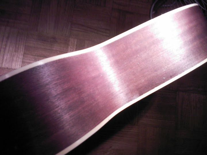

Les éclisses et le fond sont encore ok à part un très léger éclat à côté du manche.

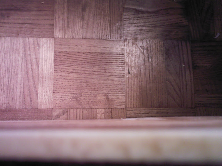

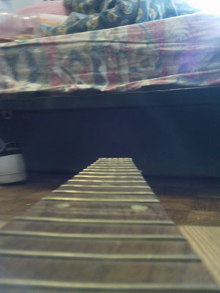

L'autre élément qui est assez déterioré c'est la touche. Celle-ci a été rongée par de fulgurants guitaristes :mrgreen: qui ont transformée cette touche en gouttière
Pas très probant mais néanmoins présent.

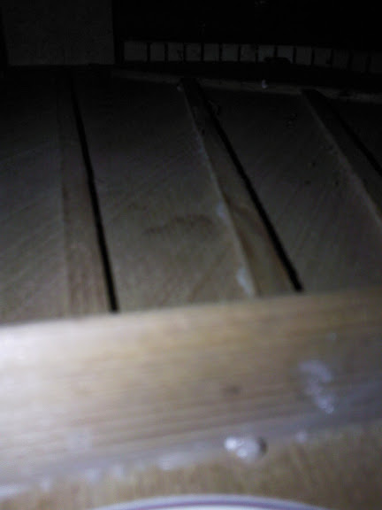

J'ai aussi réussi à prendre en photos les barrages ( avec un portable c'est pas facile mais ça se fait :linux: ) :
Ca n'a pas l'air d'être de la grande lutherie :sif: je comprends pourquoi la table bouge quand on appuie dessus :cry:

Et pis, une photo spé :beer:
