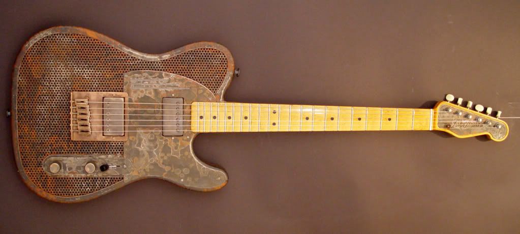

Pour le modèle de Telecaster, je pense m'orienter vers la série Deluxe 72, avec deux humbuckers, le but étant de jouer un style relativement bluesy cradingue, et qui dit bles cradingue, dit guitare usée aussi.
Il y a eu plusisuers projets "relic" il y a quelques temps sur le forum, je me souviens de la Strat de Alf et d'une telecaster, mais le but était de donner de l'âge aux instruments. Pour la telecaster que je pense faire, le but est plutot d'arriver à l'aspect d'une voiture dont la carrosserie sans peinture aurait passé plusieurs décennies sous les intempéries.

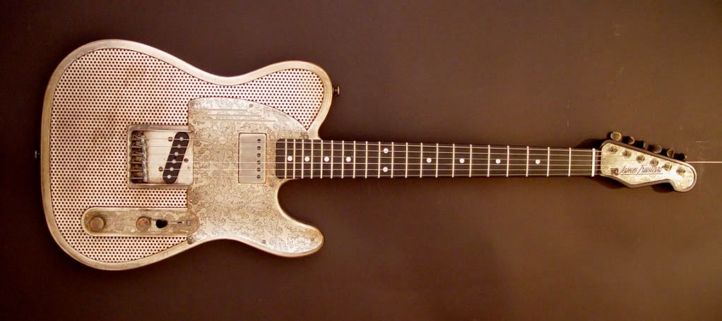

Evidemment, on est en plein dans le style James Trussard... Ce modèle est assez proche du résultat auquel je souhaite parvenir, mais il est équipé d'un pickguard tele satndard alors que j'aimerais conserver un pickguard Tele Deluxe :
Sinon, il y a plus clean comme finition, j'aime bien aussi, mais plus sur les modèle telecaster standard, et carrément clean de fait :

A Paname il y en avait une dans un shop et il faut avouer que ça ne vous laisse pas indifférent ... :D (par contre je n'aime pas la finition de la tête ... :| )
Tu as prévu de la faire avec de la tole percée comme sur les photos, si oui, niveau poids, ton dos te dis déjà merci ..... :ang:

Edit: Mais je pense que "la rouile" sur les photo n' est rien d' autre que de la peinture :roll:

Sinon Moi non plus je n'aime pas beaucoup les têtes James Trussard, je ne comprends pas pourquoi la plaque ne va pas jusqu'aux contours... Je vais attendre d'avoir le manche, mais je risque de le laisser tel quel.

Jojo, tu te doutes bien que la rouille ou la peinture aspect rouillé est recouverte de vernis, hum... Moui enfin ça peut être fun de faire un live habillé en bleu de soudeur et recouvert de poussière de rouille...
