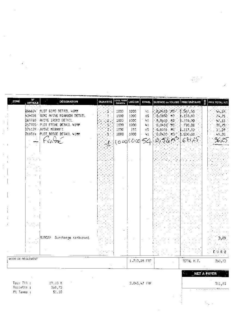

cet aprèm j ai été voir un revendeur de bois juste à 1 km de chez moi
donc la liste des bois interressants ou j ai demandé un devis
donc c'est du bois jeune 1 an de séchage en gros mais c'est pas très cher :wink:
dites moi ce que vous en pensez
j ai rajouter après au stylo le fraké et le prix parsque le vendeur ne m'avait pas dit qu il en avait :beer:
c'est pas très lisible mais par exemple :
pour le sipo 1mx1m x41 mm surface 0.041 m3 44.59HT donc avec tva à 19.6 % =54 €
et le fraké ça vaut pas cher du tout 671.25 HT le m3 :shock:

Effectivement, ça fait pas cher. Mais c'est un peu jeune de séchage, quand même...

c'est sur il faut le garder 4 ans de plus mini à le stocker mais recouper en bout genre corps et manche ça devrait secher bien plus vite surtout en interieur et disons que les essences sont sympas mais c'est du brut donc compter de la perte aussi ,mais il y a des avivés ou là le bouts de bois est dejà sur de plus etre expoitable pas d'écorces ni d'aubier

Pour le prix, c'est des prix qu'on trouve sans trop de probleme en cherchant bien, mais par contre on trouve difficilement moins cher et facilement deux fois ce prix là. Si en plus c'est pas loin de chez toi, que tu peux voir le bois, choisir ta planche, et pas passer trois week-end a cramer 50€ d'essence pour économiser 20€ à la fin, cherche pas plus.
Pour ce qui est de secher le bois, demande leur si ils ont une étuve. Si ils peuvent t'étuver le bois a 10 ou 12%, normalement ca coute 50€ le m3 en gros, fais le faire ca t'évitera d'attendre 4 ans de plus (un an par centimètre en gros).
