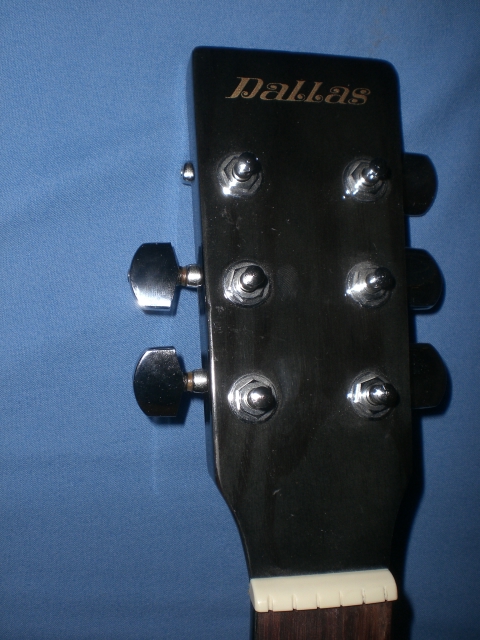

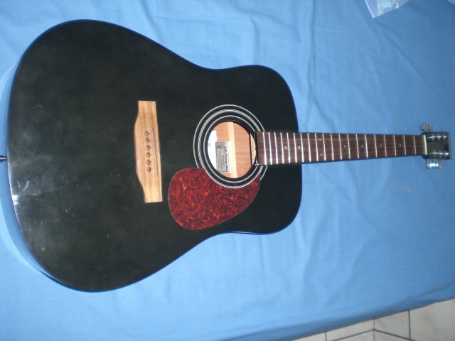

Un collègue m'a ramené sa guitare acoustique (cordes acier) avec 2 petits bobos...
Elle a quand même du coffre, et pour une gratte bas de gamme, le manche est bien réglé et l'action assez basse, agréable à jouer, donc pas mal pour un débutant.

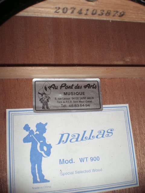

Il s'agit d'une "DALLAS" payée environ 150€, donc sûrement en contre-plaqué (d'acajou, semble-t'il) malgré ce que laisse penser l'étiquette :
On la croirait noire opaque, mais à bien y regarder, elle est teintée vert foncé transparent.

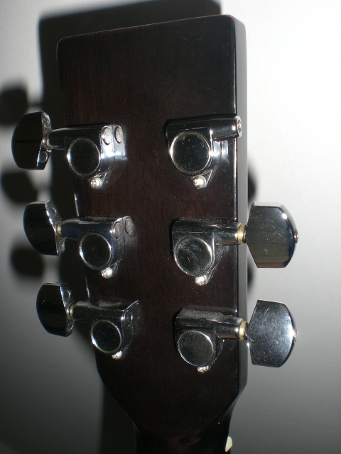

Une tête de méca s'est barrée, on a donc commandé un jeu de mécas neuf à 20€ qui doit arriver la semaine prochaine, de toute façon, c'était de la daube.

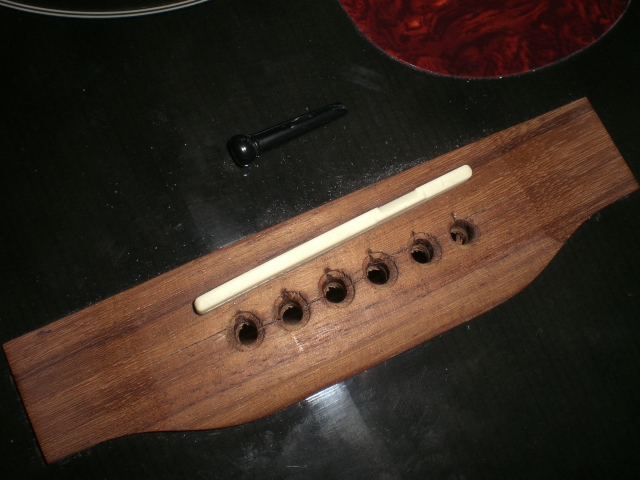

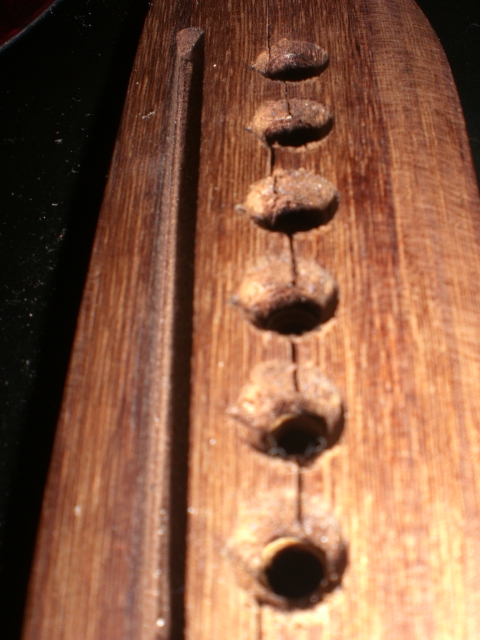

Par contre, le chevalet a souffert :
Il est fendu tout le long des chevilles!
J'ai vite détendu les cordes et enlevé celles-ci.
Maintenant, constatant que le chevalet n'est pas du tout décollé de la table, j'aimerai essayer ceci :
Diluer de la Titebond dans de l'eau tiède et l'infiltrer dans les fissures à l'aide d'une seringue, puis, avec une cale de part et d'autre du chevalet, serre-jointer le tout :sif:
Vous pensez que ça peut le faire?
Parce que j'aimerai éviter de décoller le chevalet pour le réparer, ou au pire en refaire un en palissandre (d'ailleurs, vous pensez que ça en est? La touche y ressemble, mais le chevalet est plus marron clair, peut-être par manque de huilage :?: :roll: )
Merci d'avance de vos avis éclairés ;-)
PS : un vendeur en magasin lui a quand même dit que cette brèche dans le chevalet n'était pas grave et qu'il pouvait continuer à jouer avec sans s'inquieter :shock:

Tu peux toujours essayer en faisant un montage à blanc sans colle mais à mon avis tu ne réussira pas à réduire la fracture.
Pas d'epoxy ! :pac: :wink: Le mieux que tu ais à faire c'est un flipot (si, comme tu le dis le chevalet n'est pas décollé et que tu ne veux pas le changer).
PS: Oui, ça semble bien être du palissandre indien.

jefrun a écrit : PS : un vendeur en magasin lui a quand même dit que cette brèche dans le chevalet n'était pas grave et qu'il pouvait continuer à jouer avec sans s'inquieter :shock:
Il n'a pas tout à fait tort, même s'il est préférable de réparer quand même ça peux tenir très longtemps comme ça.

Bon, par contre il faut que tu inspecte l'intérieur, en particulier la plaque de renfort, pour voir si par hasard elle ne se serait pas enfoncée sous les boules et que celles-ci soient maintenant en contact avec la table ou, pire, le chevalet.

Je pars sur un flipot alors, mais celui-ci sera très visible, alors je me demande si je le fais en palissandre de Madagascar (celui que j'ai est légèrement plus "rosé", donc les joints se verront), en érable (ça sera contrasté, mais les joints se verront aussi) ou alors en ptérocarpus santalinus (bien noir avec quelques veines rouges que je peux éviter, bien dur).
Des photos de piètre qualité que j'ai réussi à prendre à l'intérieur de la caisse, il ressort que celle-ci est plutôt saine, mais je vais tenter d'y regarder de plus près... (miroir :?: )
Du peu qu'on voit dans les trous de cheville, les boules ne sont pas en appui sur la table, en tout cas!
Mais avant tout, je vais tout de même, comme tu le dis caribou, faire un montage à blanc pour voir si j'arrive à réduire cette fente.

le meilleur moyen de camoufler une erreur, c'est de la mettre en valeur. Je pense qu'un bois bien dur mais de couleur différente serait pas mal. Tu fais genre une défonce un peu plus large, qui supprime les trous pour les cordes, et un flippot que tu reperces !

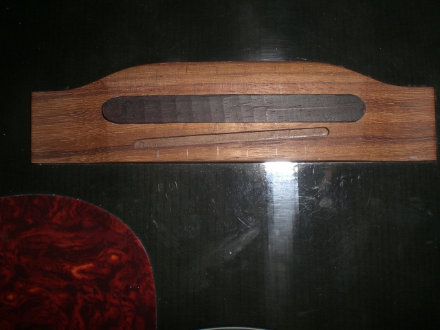

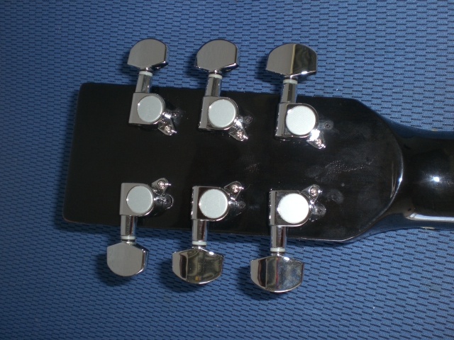

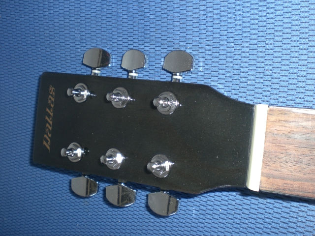

Les nouvelles mécas n'ont pas la même forme, donc j'ai du reboucher les trous de vis (piques en bois, marqueur indélébile noir + cyano :sif: ) et les repercer à leur nouvel emplacement :

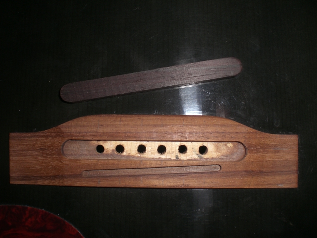

Un petit coup de défonceuse grace à un gabarit-maison :
Et voilà le flipot collé :
