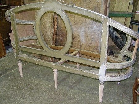

Pas forcément, chaque section est identique, seul le cintre change. C'est comme avec une guitare : tu fais un plan.
Ceci dit, et si j'admire le style Louis XV pour la richesse et la qualité du travail, c'est déjà sacrément chargé comme style.
Alors ton canapé blanc néo-ancien c'est carrément le summum! Bien trop dentelle à mon goût. En plus les assises rapportées (pas comme sur les anciens tout capitonnés) jurent vraiment avec le style trouve.
Tiens ça te donne une idée du "squelette"
T'as autant de sellerie à faire que de menuiserie.
Si je tentais quelque chose dans ce style je ferais plutôt une console ou encore mieux : une commode.

Ta photo est pas mal par contre, j'imagine mieux l'armature comme ça, t'en as d'autres? :siffle:
J'avoue que le blanc est assez chargé oui

Feignasse! :prr:raoul® a écrit :...Ta photo est pas mal par contre, j'imagine mieux l'armature comme ça, t'en as d'autres? :siffle:
http://www.ebeniste-normandie.com/categ ... 43066.html
La y a du taf hein!? :baleze:hyperion a écrit ::fou:

sur la photo de Galadan, c'est du Louis XVI... (plus facile! :siffle: )

Yep! Moins "riche" c'est clair
