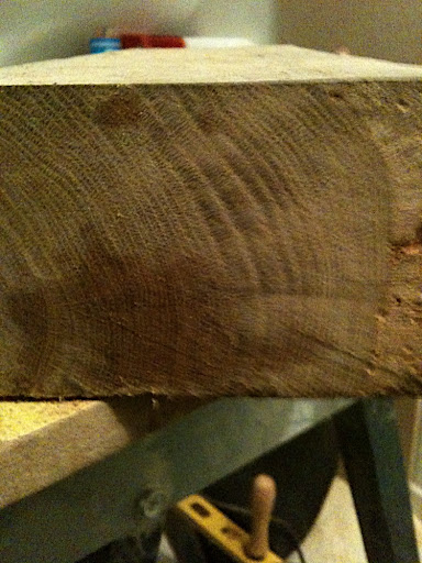

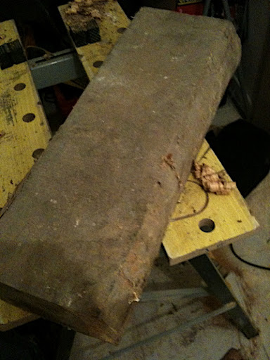

j'ai récupéré une "buche" très vieille et sèche chez un pote, elle pesait vraiment son poids, donc je l'ai ramenée pour en savoir plus.
Elle paye pas de mine là :
Alors j'ai fait un trait de scie pour voir en coupe d'ou provient le morceau, à priori c'est quasiment sur quartier

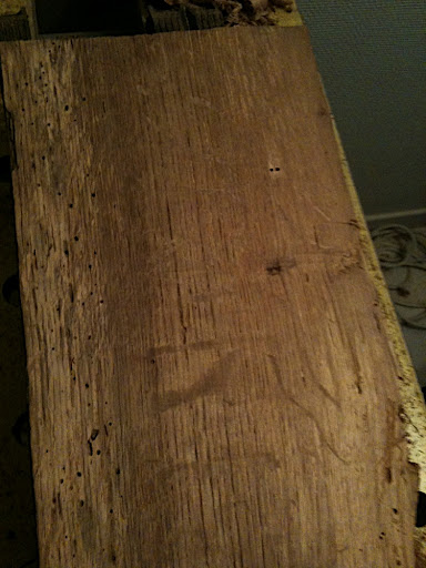

Et j'ai raboté une face :
Bon mis à part les bords qui sont bouffés par les vers, et que je vais donc couper, quelqu'un a une idée de l'essence?
C'est assez dur et dense. A la lumière, il y a un peu comme des ondes mais pas très régulières. La couleur est légèrement rosée.
J'ai commencé à le refendre mais c'est vraiment la gallère donc je voulais savoir ce que c'est comme bois avant de passer 3h à refendre le morceau. :mrgreen:

du hetre ? pour le coté rosé et dur :wink:
Messages : 17613
Re: Qu'est ce donc que ce bois?
C'est du chêne ou du châtaigner, plus certainement du chêne.
Messages : 11984
Pareil pour le chêne.
Le châtaigner fait aussi ces marques caractéristiques du chêne genre "chenillage", Franck?
chene.
j'en ai fendu des tonnes, du rubanné comme ca, a l'automne ;)
edith me dit que je l'ai refendu sans aucune peine, d'ailleurs, grace a l'hénaurme fendeuse hydraulique au cul du tracteur du monsieur :mrgreen:
Messages : 2800
Chêne , parce que je crois bien que le châtaigner n'est pas attaqué par les bestioles .
Messages : 17613
Galadan a écrit :Pareil pour le chêne.
Oui, ces marques sont la maille et celle du châtaigner est du même genre, quoique moins large et moins présente en général. C'est pour ça que sur photo je suis toujours prudent pour différencier le chêne du châtaigner, j'ai vu en vrai des morceaux du second qui pouvaient facilement passer pour le premier
