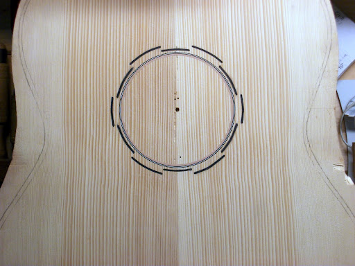

La table et la rosace , compte tenu du fait qu'elle était piquée , qu'il y avait pas mal de noeuds , je l'ai mise dans un sens non conventionnel , je l'ai tiré d'un vieux rayon de placard , parfaitement sur quartier .

2/ il y a une chose qui me tarabuste un poil, vu la beauté du noyer et les enjolivures réalisées tant sur le dos, le manche, et la rosace, je trouve que cette guitare aurait mérité une table plus belle, avec un veinage bien fin et régulier ... :|

Pour la table , tu as raison , mais j'aime bien l'idée de récup , cet épicéa n'est pas mort pour rien , il a eu une carrière de rayon de placard pendant au mois une centaine d'années , et va servir encore une bonne dizaine d'années en table de guitare , c'est pas mal :D , c'est vrai que "cosmétiquement" il n'est pas très beau , mais je pense qu'il va sonner tout à fait honorablement .

blaireau a écrit : 2/ il y a une chose qui me tarabuste un poil, vu la beauté du noyer et les enjolivures réalisées tant sur le dos, le manche, et la rosace, je trouve que cette guitare aurait mérité une table plus belle, avec un veinage bien fin et régulier ... :|
Pas évident, regarde les tables en Adirondack, elles ressemblent beaucoup à sa table, et c'est pourtant un bois recherché, tout dépend peut être du son que tu veux donner à ta guitare... :D

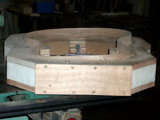

ça m'a pris en début d'après midi , je tente une guitare ergonomique façon Dennis Scannel ( True north guitars ) c'est à dire que la caisse est moins profonde coté basses donc théoriquement plus confortable , surtout debout .
J'ai placé le moule sur des cales , le coté table des éclisses étant à fleur du moule , et puis rabotage
Et voila fini et poncé ça donne ça
