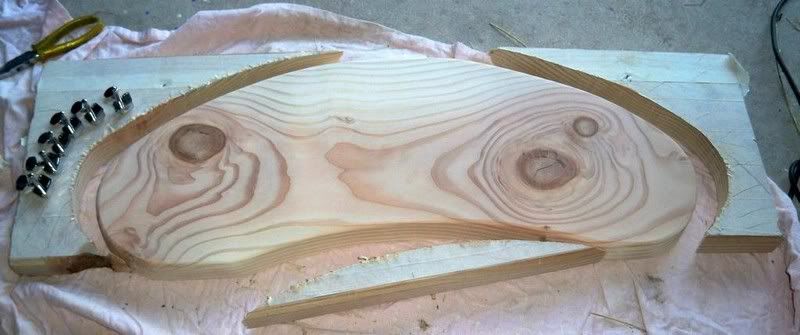

De retour avec mon 4ème lap steel, encore plus rustique que le précedent, mais plus original, avec un frettage qui je crois est unique au monde. Au moins.
Je suis parti d'une marche en bois brut de, heu, d'arbre. Découpe à la scie circulaire à l'oeil.
Diapason de 22.5 pouces, c'est la seule concession à l'académisme du lap. Calcul pour les positions des inlays sur les emplacements 3-5-9 etc, que j'ai déposés pour qu'ils apparaissent entre les cordes, vu de haut, et en formant une parabole, de zénith 12 et avec comme nadir les 3 et 21. Cela est bien visible sur la première photo.

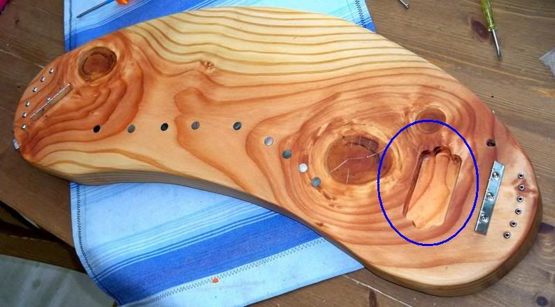

Teinte avec une mixture de marc de café bouillu dans de l'essence de thérébenthine : je voulais juste une teinte positive qui acentue le veinage, et rien d'autre. Puis j'ai oins et encore oins avec de l'huile de lin jusqu'à plus soif. Découpe du humbucker, des sillets, des ferrules : du transfixiant devant et derrière !
Soudure à un potard de volume, rien à la masse -humbucker oblige- et c'est fini. Ou presque, je vais changer le contour du humbucker pour celui-ci.
Et la vue de haut pour visualiser les "frettes" qu'on voit entre les cordes. Par contre, il faut deviner les inter frettes. A l'usage, cela ne pose aucun problème, je joue aussi mal avec frettes que sans. Le son est celui d'un humbucker, en position chevalet. Accordé comme tous mes lap, fondamentale, tierce, quinte, et idem à l'octave.

PAr contre faudra m'expliquer comment tu fais une découpe en creux à la circulaire :wink:

Sympa ce p'tit Lap ! C'est du sapin le bois? avec un tel veinage et un cœur rougeâtre...
La forme est délire ! mais il y a beaucoup de petits angles sur le contour hein? :app: :app: :app:

Pour faire une découpe en creux à la circulaire il suffit de sortir d'une géométrie plane. Tu suis une droite pour la coupe, mais une droite courbe.
Ou, plus simple, tu fais la découpe dans ce genre de voiture :
Tu peux aussi confondre les mots "scie circulaire" et "scie sauteuse qui souffre un maximum à couper un truc aussi épais".
Au choix.

Entre la première photo et les autres, la différence de couleur vient de la teinte, du marc de café que j'ai fait gentiment revenir dans de l'essence de térébenthine, et que j'ai appliqué au pinceau, avant d'oindre et d'oindre encore d'huile.

Entre ça au début non traité/teinté/kedal avec le cœur rougeâtre :
Et ça sur le point d'être monté :
Il n'y a pas de teinte autre que celle du sapin si? Ou alors tu réussis à teindre inside à l'intérieur de dedans les fibres du bois de dedans l'intérieur inside la défonce micro??? :heu:

Oui, j'ai teint aussi l'intérieur et huilé. J'avoue, puisqu'il faut tout dire !
Oui, je suis ce genre de personnes, qui vont peindre derrière le lavabo ou sous le tiroir, là où personne ne regardera jamais.
Mais moi, moi, je saurai que c'est là.
