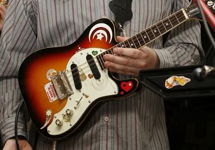

Re: Mandoline 5 cordes fannedfret
un genre comme ça:
ou comme ça plutôt:

fidler a écrit :un genre comme ça:
ou comme ça plutôt:
Ça c'est carrément superbe! Les deux!

Oui elles sont belles hein :D
