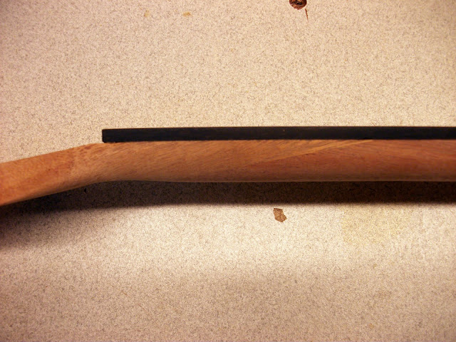

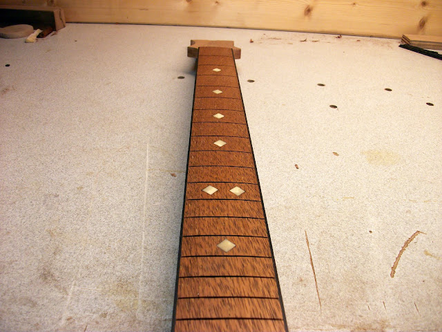

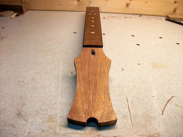

J'avais prévu pour 2011 , une Les Paul , on est encore en 2010 , mais j'ai pris de l'avance sur le manche , j'ai fais une coupe en sifflet qui revient sous la touche ( je ne sais pas si ça a un nom d'ailleurs ) pour éviter une volute , j'aime de moins en moins les volutes . Pour le moment , du classique , acajou , ou dit comme tel , et moins classique pour la touche , merbau filets ébène .

Le merbau a l'air sympatique ! Une p'tite LP, ça va être sympa.
Tu as attrapé une Volutite en plaque mon p'tit Jipé? :mrgreen:

Joli touche, joli manche... Il me tarde de voir ce que ça va devenir, parce que la forme LP c'est la plus mieux, d'abord ! :mrgreen:

jolie, dommage pour la volute. C'est une des partie de la guitare que je préfère (quand c'est bien fait :mrgreen: )
bonne continuation!

sympa la touche avec ses filets !

projet pour 2011 : retirer la bosse sur ce dos de manche :ang:
Re: Projet pour 2011
c'est une antivolute, mickael.
Messages : 4426
Message par Pierceval »
Meeck a écrit :projet pour 2011 : retirer la bosse sur ce dos de manche :ang:
Eheh oui on dirait bien une bosse ! Même si il bosse bien le jipé :yes:
C'est qu'il est loin d'être fini le bougre .
et puis essayer de fretter avant de sculpter le manche aussi..
Ouais , ça je sais , d'habitude je ne fais pas comme ça , mais bon , là , j'ai été comme emporté par mon élan :mrgreen:

Jolie la touche! :o

Vachte ! A peine ouvert, ça saigne déjà. :app:

j'avais manqué ca !
Miladiou, les bois se marient suberbement entre eux !
