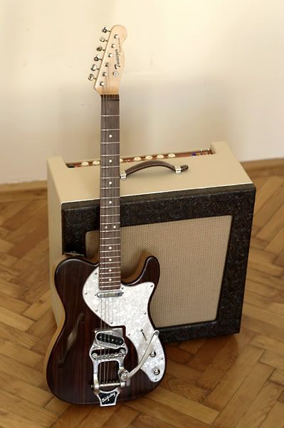

Salut à tous !
Sayé je veux me lancer dans mon 2ème projet ! Quelle addiction cette lutherie ^^.
Je souhaiterais faire un projet, comme le titre l'indique, style telecaster custom thinline avec un chevalet bigsby.
C'est à dire :
Micro manche style hambucker Gibson
Micro chevalet telecaster standard. Pas de pickguard
Bois :
- Manche érable, touche érable
- Corps en accajou / ou frêne
- Table ébène / wengé / rosewood
Finition :
- Vernis brillant
Voici une photo que j'ai trouvé sur internet qui ressemble pas mal à ce que je veux faire :
http://logancustoms.blogspot.com/2010/1 ... ferro.html
Voici quelques images qui m'ont inspirées :
Ou encore superbe avec un vibrato :
Et la j'ai fait un photoshop pour me donner une idée. Je pense partir dans cette idée.
J'ai juste une petite question, j'ai entendu que le palissandre était pas très conseiller pour les tables. Est-ce pour des raisons sonores ? Ou faire un table en palissandre ne pause pas de problème ? (6-8mm)

Moi je pense que c'est un bon projet, mais que toutes les questions que tu te poses sont purement esthétiques, donc on peut pas trop t'aider ...
J'peux te donner mon avis, mais si doc passe par là juste après, il est très probable qu'il te propose le contraire :wink:
(pour la trouche moi je vote pour l'ébène :mrgreen: )

Merci de ton avis, ouep j'ai mis un lien c'est plus simple. Oui c'est sur c'est assez esthétique mais je n'ai pas l'expérience de m'imaginer ce que ça donnerait l'alliage des différentes teintes des bois. C'est pour ça ces questions :).

Un autre petit truc, tu parles de placage, mais en 5 ou 6mm d'épaisseur, c'est plus vraiment du placage. :wink:
Y a pas de soucis pour tes questions, je disais juste qu'il faut que ça te plaise à toi et que les goûts des gens sont toujours très divers.

Bonjour,
Ça ne sert à rien de signaler des ups sur ton fil et c'est très mal perçu, les membres du forums lisent en général tout ce qui les intéresses, ton projet est interessant, mais les membres ne sont pas à ta disposition.
Vu la réactivité de notre forum tu dois bien te douter que si personne n'a répondu à ta question c'est qu'il n'y a pas de bonne réponse.
Les palissandres sont des bois d'excellentes réputation en lutherie acoustique, maintenant a toi de savoir qu'est ce que tu entends par palissandre.

Mais je te remercie pour ta réponse, ce que j'entend par palissandre, ce serait de faire la table en palissandre indien avec un corps en frêne, ce qui ferait un jolie contrast et le palissandre indien a de beaux veinages.

C'est très joli et tout à fait approprié, une table en palissandre : il y a même des Tele entièrement en palissandre (dont une dans ma tête :D ).
En théorie :
Corps frêne : donne du claquant, met les aiguës en avant.
Manche et touche érable : pareil.
Table Palissandre : équilibre un peu les fréquences.
Touche palissandre : encore un peu plus.
Donc, ça dépend aussi de ce que tu vises comme sonorité (notamment pour la touche... dans ton cas).
Est-ce que tu veux une Tele qui claque, alors garde la touche en érable, ou une Tele un peu plus soft, alors mets une touche en palissandre.
Et il faudra suivre le même raisonnement pour les micros... et mixer le tout pour faire une guitare. :D
Est-ce que George ne joue pas d'une télé palissandre dans Let it be (le film) quand les Beatles jouent sur le toit (et qu'il a un manteau en moumoute hideux? bon, le manteau, t'es pas obligé)

LGDA a écrit :C'est très joli et tout à fait approprié, une table en palissandre : il y a même des Tele entièrement en palissandre (dont une dans ma tête :D ).
En théorie :
Pour la touche je dois avoué que j'ai vais choisir à l'esthétique :) -> Maple :). Pour ce qui est de la sonorité, j'ai trouvé d'occase un micro 496 Gibson. L'idée serait d'avoir le claquant d'une tele tout en ayant le beau clean d'une Gibson. On verra si j'y arrive :)
Concernant la table, j'hésite énormément entre palissandre / Wengé ou ébène. Faudrait que je vois plusieurs morceaux mais j'ai un peu de peine à trouver de l'ébène :(

La table en ébène, c'est tentant... mais bon... je ne suis pas certain des conséquences acoustiques... et puis ça va te couter un rein !!! :shock:
Re: Style telecaster custom thinline + Bigsby
la télé rosewood de g harrisson est en palissandre massif pour le manche et le corps est un multiplis palissandre un fin placage de d'érable puis du palissandre massif (en clair ça coute un oeil :siffle: )

Ouais c'est vrai que l'ébène ça va me coûter un bras et un rein, je pense voir pour du wengé qui risque de coûter un peu moins ou alors un palissandre Santos ou qqch ressemblant. Je vais voir ce que je trouve dans les fabriques de meuble du coin ;)
Sinon pour le corps je vais faire en frêne :)

le poids est un argument à retenir pour l'utilisation d'une essence ... :ang:

Ouais mais avec le thinline ça me laisse pas mal de liberté ;)

J'avais pas vu ce projet.
J'étais pas fan des télés et pas fan de leur bigsby non plus d'ailleurs...
Et puis je m'y suis fait.
Et puis je suis tombé la dessus :
Une des guitares du gratteux de Simple Minds
Craquage total.
Bref projet intéressant.
Tu comptes évider ta thinline en haut et en bas? Parce que ce que même avec la partie haute creusée tu devrais prendre en compte la remarque de Petitmarseillais.

Wah elle est superbe ! Oui je compte évider la partie du haut et du bas, pour justement le poids. J'ai pris un corps en frêne, je me suis déjà fait une jazz bass en frêne c'est assez lourd ^^. Sachant que le wengé est aussi assez lourd..
La j'attend impatiemment mon bois ;) J'attaque les gabarits ce week end je pense :).
