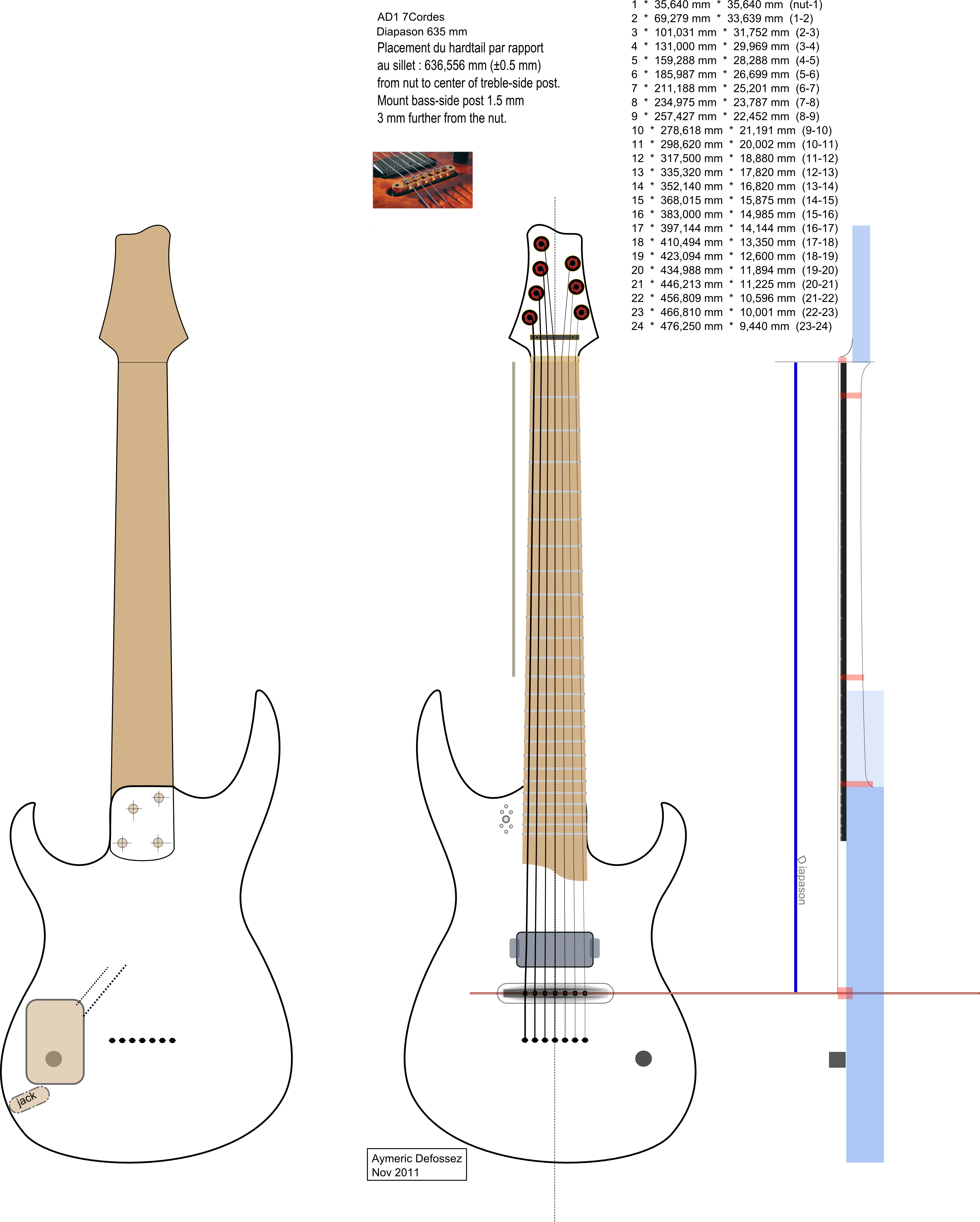

Bref, j'ai attaqué une esquisse de plan, j'y ai passé pas mal de temps, je vous le soumet, histoire de voir si je n'ai pas oublié quelque chose ... (a ce propos, l'article de la FAQ est vraiment au poil :) )
J'ai donc fait au plus simple, on pourrait penser à une télécaster 7 Cordes, sans renversement, j'ai repris l'idée de Dr Bondage, qui m'avait conseillé d'incruster le TOM dans la table, lors de mon premier projet de "customisation".
Au niveau des bois, je n'ai pas encore vraiment réfléchis, ca sera surement dans la veine "acajou et consorts" avec une touche en chêne, probablement (j'aime bien le chêne ... tradition familliale oblige :old: )
Mon plan :
http://aymeric.defossez.free.fr/web/lut ... 1_plan.png
Merci encore pour ce super forum !!

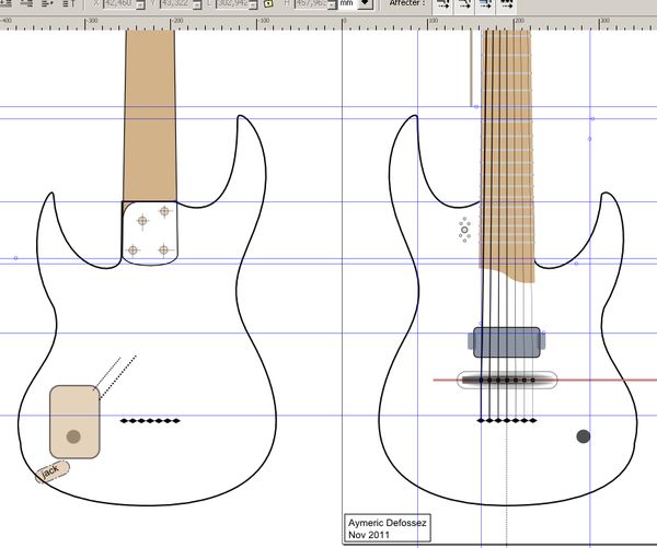

Le plus drôle c'est que j'avais fait une version avec le manche incliné mais je l'ai supprimé pour simplifier au max ... Allez, je vais le refaire, juste parce je sais que vous êtes de bon conseil :)
Sinon, petite retouche du corp : (mais pas moyen d'avoir un truc parfait avec ces foututes lignes de béziers ... le gabarit sera plus "lisse" dans la découpe, évidemment ... )
--> En revoyant le dessin, je me demande si ca va pas faire trop "fin" et tout en longueur ... je retourne a mon plan :viking:
bon, EDITH m'a donné un coup de main, j'ai repris le dessin en plus fluide ... mais je le garde pour moi tant que je n'ai pas repris le renversement.

Bonjour.
Je trouve que là "ouvre" trop du coup... :oops:
Sinon un manche incliné, c'est pas plus compliqué que de faire le manche en lui-même.
Cordialement, Cyrille.

Merci Cyrille :)
Ceci dit, ce genre de petits détails risquent d'évoluer pendants les jours qui viennent, j'ai la chance de pouvoir bricoler ce plan au boulot entre midi etc. Donc je repasse souvent dessus pour bouger tel ou tel point d'un millimètre ... Inkscape est toujours ouvert sur mon pc, que ça soit au boulot ou a la maison !
J'ai aussi refait le manche renversé, avec un angle de 3 degrés tout rond :bac:
Voici le résultat
-> Maintenant, il me reste a
  • choisir l'accastillage et les bois,
  • revoir le plan avec les mesures exactes du matos (TOM, Mecaniques )
  • passer en mode copeaux :app:
Re: Premier projet : 7 cordes, on fait simple!
J'ai pas tout lu, mais pour moi:
la tête est trop rabougrie, la méca de ré va déborder, ça va etre moche
les cornes sont trop épaisses, c'est ce qui lui donne son côté pataud
le cul est trop étroit, moins large que les cornes, ça fait bizarre
les arrondis entre la tête et la touche sont pas fluides
ya pas de compensation sur ton chevalet
le potard va pas être pratique à manipuler rapidement
j'aime pas la tête parallèle à la touche
Je crois que c'est tout pour l'instant, la suite demain. :mrgreen:
Satare
Messages : 100
Enregistré le : ven. 17 sept. 2004 23:47
Localisation : Raismes
Message par Satare »
Et boum :kalash:
Bon, je comptait faire au plus simple, mais on est sur lutherie amateur ici ! C'est pas des rigolos ! :aie:
-J'ai modifié le renversement, a 3 degrés ( ça ne semble pas mauvais à vue d'oeil, mais il faudra de toute façon que je reprenne le plan quand j'aurais reçu le matos.)
-J'ai aussi incliné la tête à 13 degrés
-J'ai repris la forme, on est plus dans l'esprit "Ibanez" mélangé à "Caparison" ( l'échancrure de celle ci, le cul de celle là ...)
->Pour la compensation, ce n'est qu'un dessin pour l'instant ... qui n'est pas définitif d'ailleurs :)
http://aymeric.defossez.free.fr/web/lut ... plan_3.png
Ça semble plus homogène, déjà... Z'en pensez quoi ?

Bonjour.
Je trouve que c'est de plus en plus pire... :malade:
Je pense que la silhouette du début était plus sympa, hormis la corne du bas.

J'aurais vu la courbe des hanches (en haut surtout) plus prononcée vers l'intérieur du corps. PRS-ise la un peu si leur design ne te déplait pas. Globalement tes courbes du haut ne me semblent pas assez accentuées.

En fait je pense que ce qui choque, aussi, c'est que ta corne inférieure n'arrive même pas au creux de la corne supérieure... trop dissymétrique.

Tant mieux, car ce n'est pas le but, donc ça veut dire que (pour une fois), je ne me suis pas trop mal exprimé. :mrgreen:
Satare a écrit :Je reprend le boulot la semaine prochaine sur le plan :) (j'ai déja pas mal avancé depuis mon dernier post, mais plus j'avance, plus je doute ?!! )
Il vaut mieux douter maintenant que quand tu as attaqué la défonce sauvage de ton corps. Car la gomme, ça marche bien sur un plan, mais la recolleuse de copeaux n'est pas, quant à elle, encore bien au point.
Pour revenir au plan:
- l'échancrure de la corne du bas, je la ferais moins profonde, et je la ferais rejoindre au niveau de la 23/24eme frette. Ca serait déjà mieux et ça permettrait d'avoir un peu de matière pour tenir ton manche, parce que sinon, j'ai quand même vraiment peur que ça bouge là... D'une manière générale, je reprendrais pratiquement la même courbe que la corne supérieure.
- Les oreilles de la tête sont mieux, mais c'est pas encore parfait. Il faut qu'elles démarrent tangentes aux bords de la touche. C'est plus fluide, et tu verra, ça sera nettement plus beau. Tu peux d'ailleurs les allonger dans le sens de l'axe de la gratte (écarter la tête de la touche quoi) pour que ça fasse moins rabougris. Et j'en profiterais pour rallonger un petit poil la tête car la méca de Ré est toujours vachement proche du bord, et comme la clé est décalée vers le haut par rapport à l'axe d'enroulement de la corde, j'ai vraiment peur que tu sois très très proche du bord.
- il y a des plats sur le cul, notamment sur la partie droite, qui sont un peu disgracieux.
- la corne inférieure à une forme étrange, et c'est du au fait qu'elle est plus "pointue" que la corne supérieur. Il faudrait que (pour la courbe extérieure je parle là), tu reprenne le même genre que la corne supérieur, avec le bout beaucoup moins pointu donc. Ca serait plus agréable, je pense.

En fait, je dirais, avant de faire un plan... fait un dessin, à la main.
Et pour ça, copie des guitares, et ensuite fais évoluer des détails pour créer ton modèle.
Si tu ne dessine pas facilement, utilise des calques, familiarise toi avec les courbes...
Ensuite ça viendra tout seul :D
Bref, ose reprendre à 0... oublie le PC et tes plans actuels, pour mieux revenir à ton idée ensuite :beer:

j'ai déja pas mal copié sur les ibanez/caparison en mélangeant les calques sous Inkscape, je suis très mauvais sur le papier :)
Mais de toute facon, je poste ici maintenant, sachant pertinemment que je ne ferais pas un seul copeau avant 2012, donc pas de soucis, j'ai tout mon temps :) ( c'est d'ailleurs tout un apprentissage la patience... Je bricole énormément, j'adore ca, tout dans ma maison y est passé ! Mais travailler beaucoup et travailler proprement ... ce n'est pas forcément la même chose...)
(d'ailleurs je me suis regardé toutes les vidéos de "buildaguitar" sur youtube, ce mec est d'un calme :shock: )
Bref, je vous reposte un p'tit dessin dans la semaine :)

Sinon dans l'esthétique, ta corne du bas (aigüe), tu devrais la faire plus pointue et un peu plus petite pour renforcer l'asymétrie des caparison et la faire moins profonde (oui je sais ça a déjà été dit :ang: )
La tête, fais une courbe (du côté grave) moins prononcée, un peu comme celle que tu as fait pour le côté aigüe. Allonge le tout, faut que ça respire :yes:
Sinon j'aime beaucoup les petits points sur le corps à la jonction du manche. Tu vas y faire en nacre ??
Une toute petite chose, pour les méca vérifie bien le trou des cabestans (là où tu passe la corde) parce que si tu mets des gros tirant (à partir de 60) ça risque de ne pas passer, notamment avec les Schaller M6 autobloquantes. C'est ce que j'ai et je suis obliger d'enlever le fil au tour du coeur pour que ça passe.
C'est aussi galère à trouver les méca par 7 ou à l'unité quand t'as quelque chose de précis en tête :explose:
Sinon beau projet :beer:
