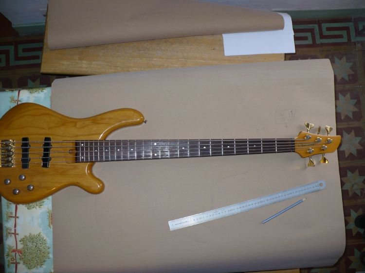

Hello les copaings,
ca fait bien longtemps que je n'étais pas passé dans la partie élaboration de projet(s) mais là, j'ai vraiment besoin d'aide :mrgreen:
Un ami possède une Fernandes 5 cordes vieille d'une quinzaine d'années dont il aime beaucoup la jouabilité et la forme "ronde", arrondie du corps. Pour élargir un peu son horizon et son son (qui est plutôt rock avec sa basse actuelle), il m'a demandé de lui faire une petite fretless qu'il aimerait bien au son plus velouté et en rondeur, plus jazz et blues que ok'n'oll...
La Fernandes donc, en frêne (à priori)
Diapason de 34", sillet de tête de 42mm et 68 à la 24ème...
Il aimerait bien garder cette largeur de manche pour son projet 5 cordes fretless. Et une forme arrondie (pas de JB ou Rick avec la corne qui rebiffe). J'ai vu des MusMan un peu "rondes"...
De mon côté, je lui ai parlé d'un manche conducteur et pourquoi pas un corps (les ailes) évidé(es) histoire d'avoir un son différent et un poids moindre...
Dans l'idée donc, manche en érable, multiplis (érable/wengé ou érable palissandre) et touche en palissandre
A part mon projet de style Rick évidé (BlueBass), je n'ai pas refait de projet électrique depuis bien longtemps maintenant que j'ai touché à l'acoustique :mrgreen:
Que pensez-vous du palissandre pour une fretless? Il a bien aimé le veinage de la touche que j'avais en stock, sur la photo... Autrement de l'ébène de macassar, veiné aussi qu'il trouve plus joli que l'ébène uniforme...
Pour les ailes (et la table), que choisiriez vous? Acajou? Noyer? Il aimerait quelque chose qui tranche niveau couleur de ce qu'il a déjà avec sa Fernandes mais en même temps pas (trop) sombre, trop "noir-marron foncé" (exit le noyer donc je pense :siffle: ) avec, pourquoi pas, un veinage "identique" au frêne (n'aime pas l'érable ondé mais apprécie bien le "spalted"). Des suggestions quant aux bois?
Pour le chevalet, d'après vos réalisations luthesques, j'ai vu que Hipshot faisait des bonnes choses. Mais je n'ai pas encore farfouillé pour trouver la bonne référence (5 cordes, espacement de 1,7cm environ entre les cordes...) e peut être y'a-t-il mieux pour moins cher (vous parliez de chevalet allemand je cois pour certains...).
Pour les mécas, Schaller ou Hipshot...
Deux micros pour la fretless... Lesquels? Pour fretless, son rond et/ou velouté...
On en est qu'au début du travail, de la conception mais comme vous le voyez, je fais appel aux bassistes-luthiers, connaisseurs de fretless...
Merci à vous de me faire passer de l'élaboration à la réalisation... :beer:
PS De mon côté, FaQ et internet seront mes amis ("pour la vie") mais votre aide serait un plus non négligeable...
A bientôt j'espère. :linux:
Modifié en dernier par TakeItSlow le sam. 29 juin 2013 22:21, modifié 4 fois.

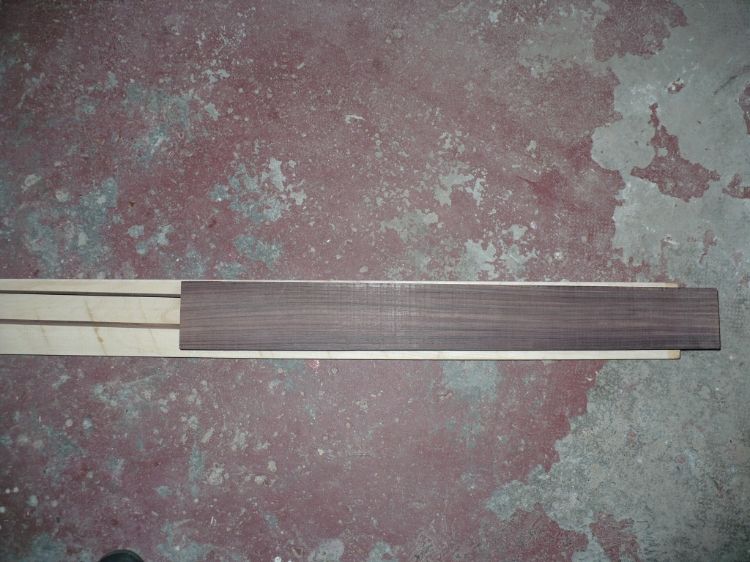

Pour la touche, j'ai lu ici et là que le palissandre est fragile (certains disent oui, d'autres que ça peut aller sans époxier même si ce n'est pas aussi résistant que l'ébène). Du pau ferro peut être?

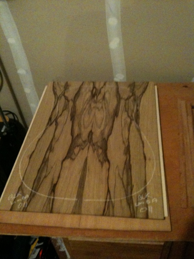

Le black limba (ou frake bariolé) peut ressembler à ça :
Après c'est assez cher...
Pour le palissandre, c'est plus mou que l'ébène, c'est sur. Mais c'est loin d'être le bois le plus tendre. Au contraire. Ca fait partie de ces bois exotiques denses et durs. Alors, peut être que des cordes filées ronds l'attaquent plus que de l'ébène, mais tu as le temps de voir venir, crois moi ! Une petite planif tous les 3 ans, retirant un chouilla de pouillème de millimètre de touche et donc les petits sillons causés par les cordes, et ta touche est neuve. Donc, je ne pense pas que sa "tendresse" doit être un obstacle à son utilisation en fretless. C'est d'ailleurs absolument pas le cas s'il pose des cordes filées plats sur sa basse. Sur mon ancienne jazzbass fretless touche palissandre, j'avais passé un coup de laine d'acier 000 lorsque j'étais passé de 3 ans de filées ronds à des filets plats, et franchement, rien à dire.
Le pao ferro, de mémoire, c'est une varieté de palissandre. Ca aura plus ou moins la même dureté...
Corps acajou et table bubinga, et là t'es bien ! Tu ajoutes un plaquage érable entre le corps et la table, et tu es le roi ! :linux:

Tu peux miser sur le palissandre. Avant de le creuser sévèrement, il faudra quelques années.
Si tu veux jouer la sécurité, fais une touche de 8mm à 10mm d'épais.

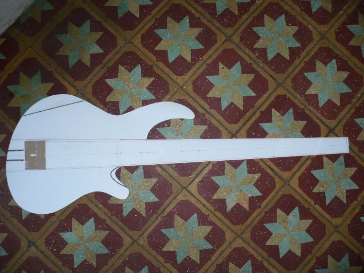

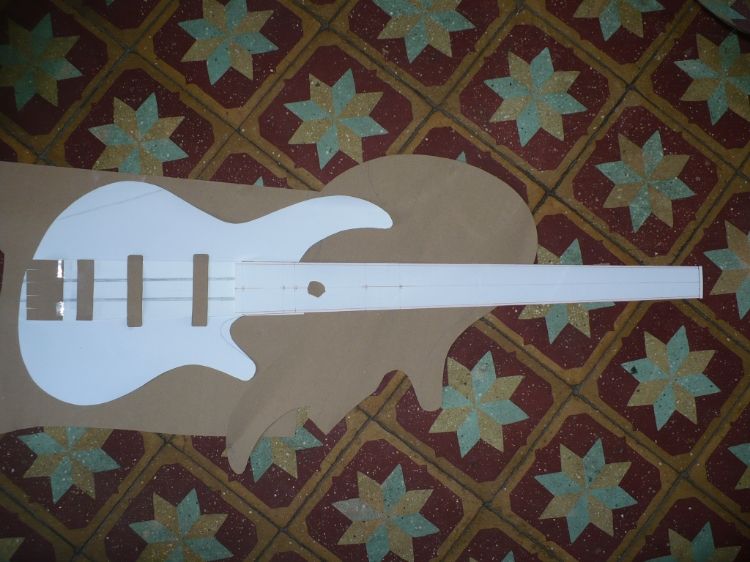

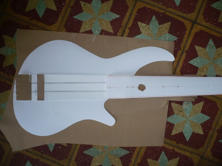

Re: Une petite fretless 5 cordes: piti plan
Message par TakeItSlow »
Hello,
J'ai envoyé un mail à ABM ainsi qu'à Bassparts en allemagne pour des infos. ABM pour leur(s) chevalet(s) et Bassparts pour ETS. Vous connaissez les produits ETS genre
MKIII? Qualité ou pas?
De mon côté, j'attends la réponse.
En attendant, j'ai avancé sur le plan: j'ai tenté inkscape, pas réussi. Ouvrir une photo, oui. Jouer sur le contraste, oui. Faire des courbes (de Bézier), oui mais relier toutes les courbes entre elles pour avoir une forme "transportable", non...
Donc, méthode table de travail...
Inspiration Noguera-FBass-Cort
Headless
Dessinée avec des micros Barto JB (19mm x 101mm)
Si on part sur un chevalet "classique", même si la t^te n'est pas dessinée
la chevalet classique est 2cm-2,5cm plus large que la headless (32cm lobes du bas-environ 52cm de long pour le corps).
En attendant vos remarques...
A ++
Messages : 5117
Re: Fretless 5 cordes: piti plan
C'est sympa. L'inspiration Fbass est intéressante :linux:
Pour répondre à certaines de tes questions :
- qualité de l'accastillage ets : excellente, voir très bonne ; c'est du bon matos, assez bien pensé.
- tête ou pas tête : l'avantage de ne pas avoir de tête réside dans l'équilibre de la basse : elle ne piquera pas du nez, et dans certains cas, ça fait du bien au bras gauche. L'inconvénient c'est qu'il faut (des fois) des cordes spéciales, et que le système est peut être plus cher qu'un système classique.
- les micros : ah les micros... Difficile de dire des choses de mon point vue : j'ai pas assez de connaissances pour te décrire les caractéristiques sonores des différentes marques. Mais j'aurais tendance à te dire de prendre deux micros de même marques, qui sont fait pour aller ensemble. Le fait de prendre 2 micros très différents ou de marque différentes fera qu'ils seront "relativement" difficiles à matcher : différence de volume, coloration différente... C'est possible, mais plus compliqué.
- électronique : tout dépends de ce que tu veux faire. Perso, pour une fretless, je trouve qu'une électronique passive est plus intéressante. C'est une question de goûts. A ce moment là, si tu pars sur deux micros, un bon vieux volume+volume+tonalité est le must : simple, précis, efficace. L'histoire du 1 tonalité par micros est possible, mais plus prise de tête selon moi. De même, pas besoin de mettre un volume+volume+volume général, puisque chacun des micros à un volume individuel. Si au contraire une électronique active t’intéresse, un préampli 2 ou 3 bandes avec switch actif/passif est une bonne idée.
- les piezos, je suis pas fan. Après, ça se fait très bien, et c'est assez adapté sur une fretless. Mais ça t'impose l'utilisation d'un préampli spécifique et d'une pile (car électronique active).
- pour l'accastillage, bass-part.de comme tu l'as dit. Pour l'accastillage Hipshot, soit eBay, soit directement leur site web.
