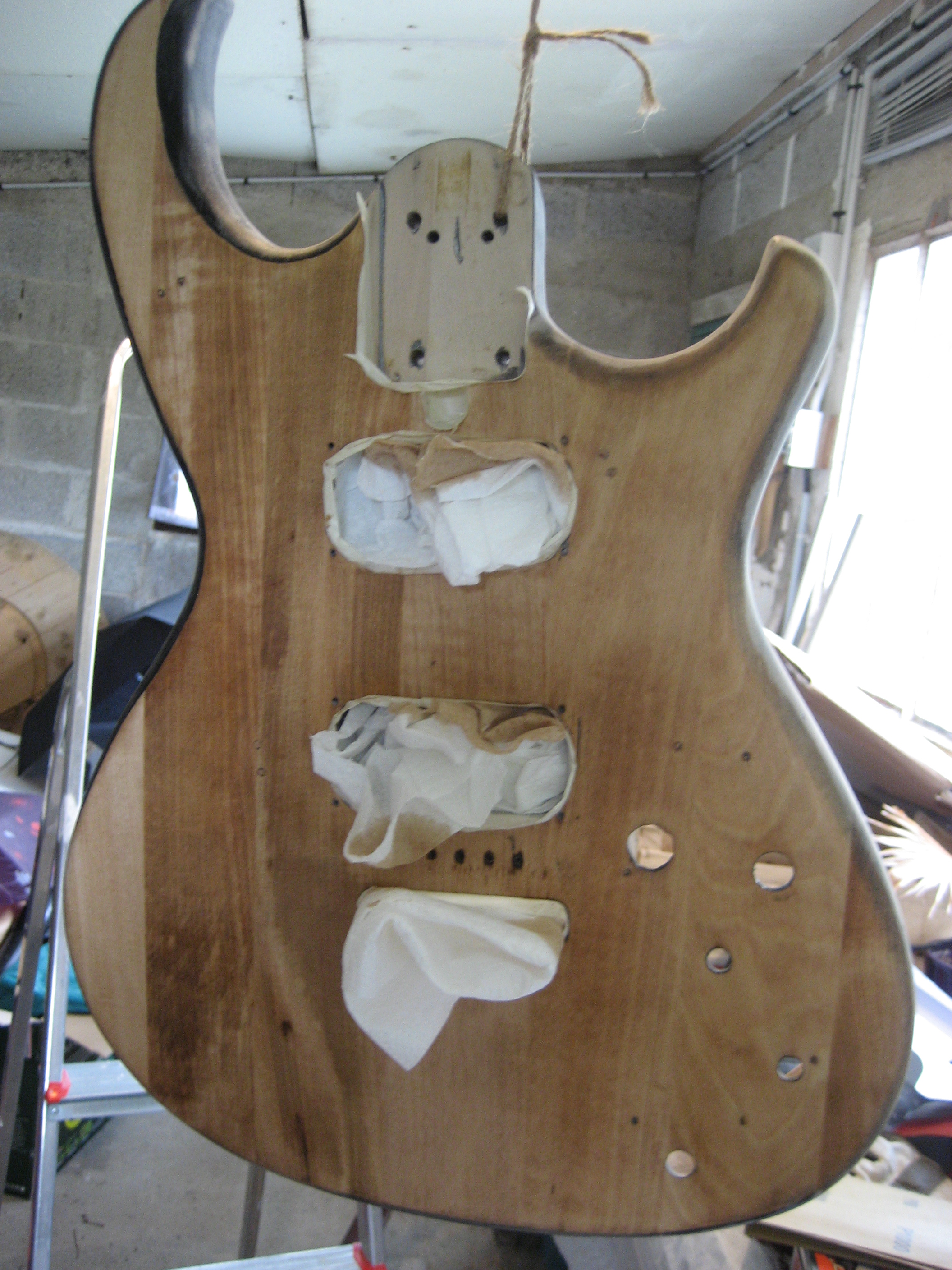

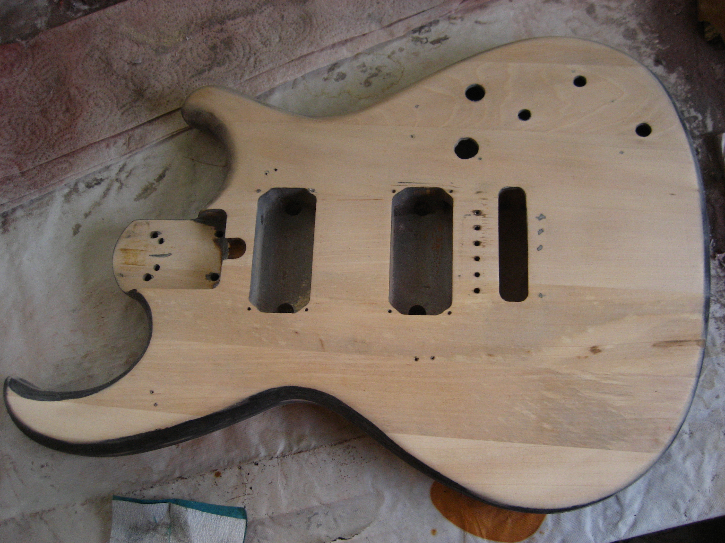

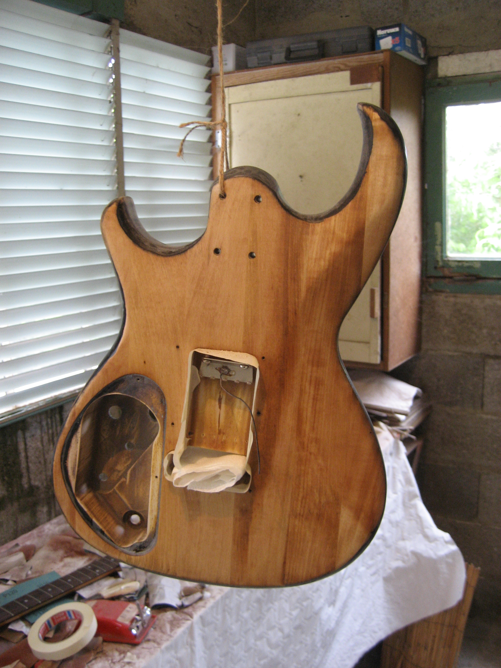

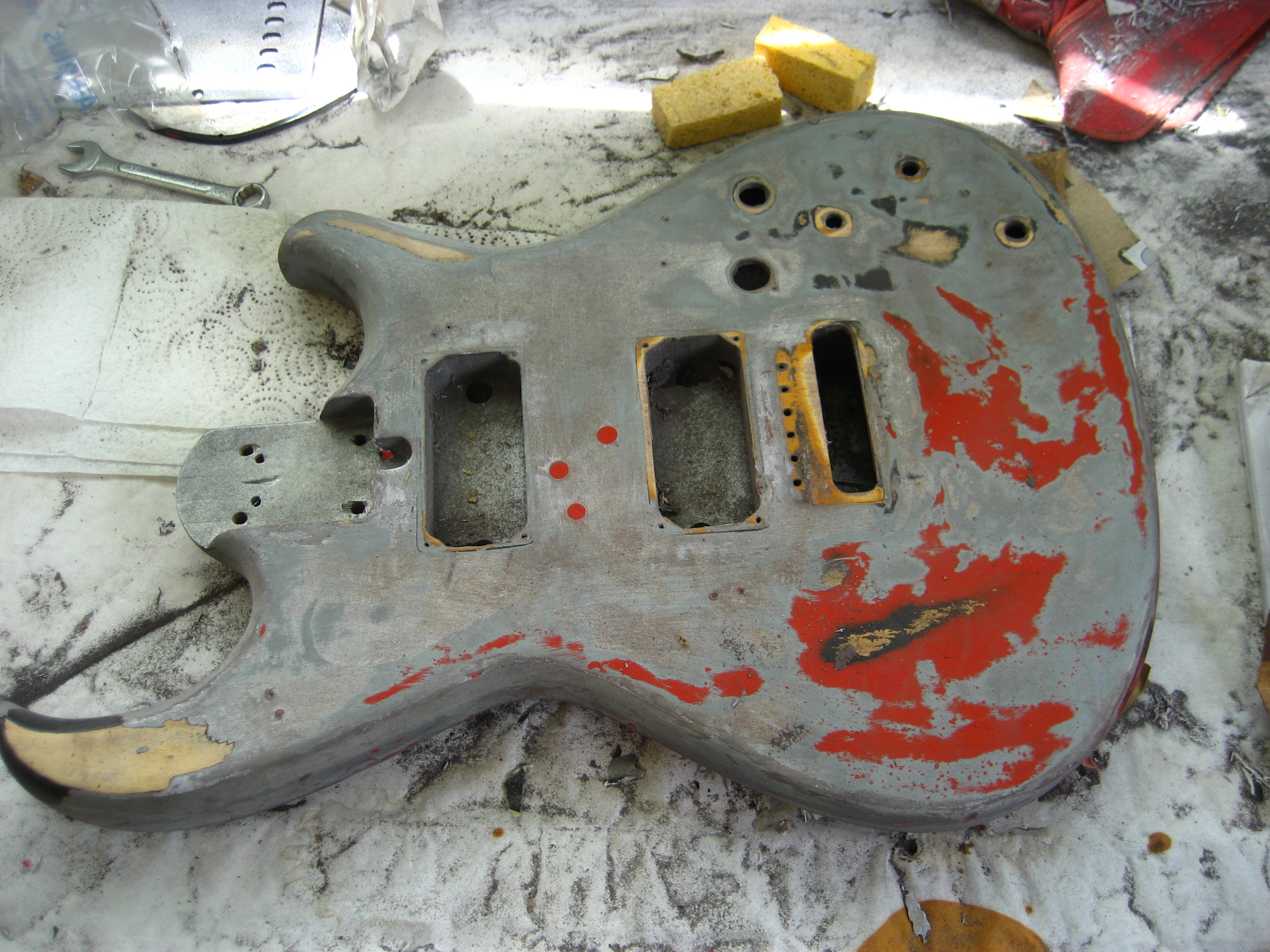

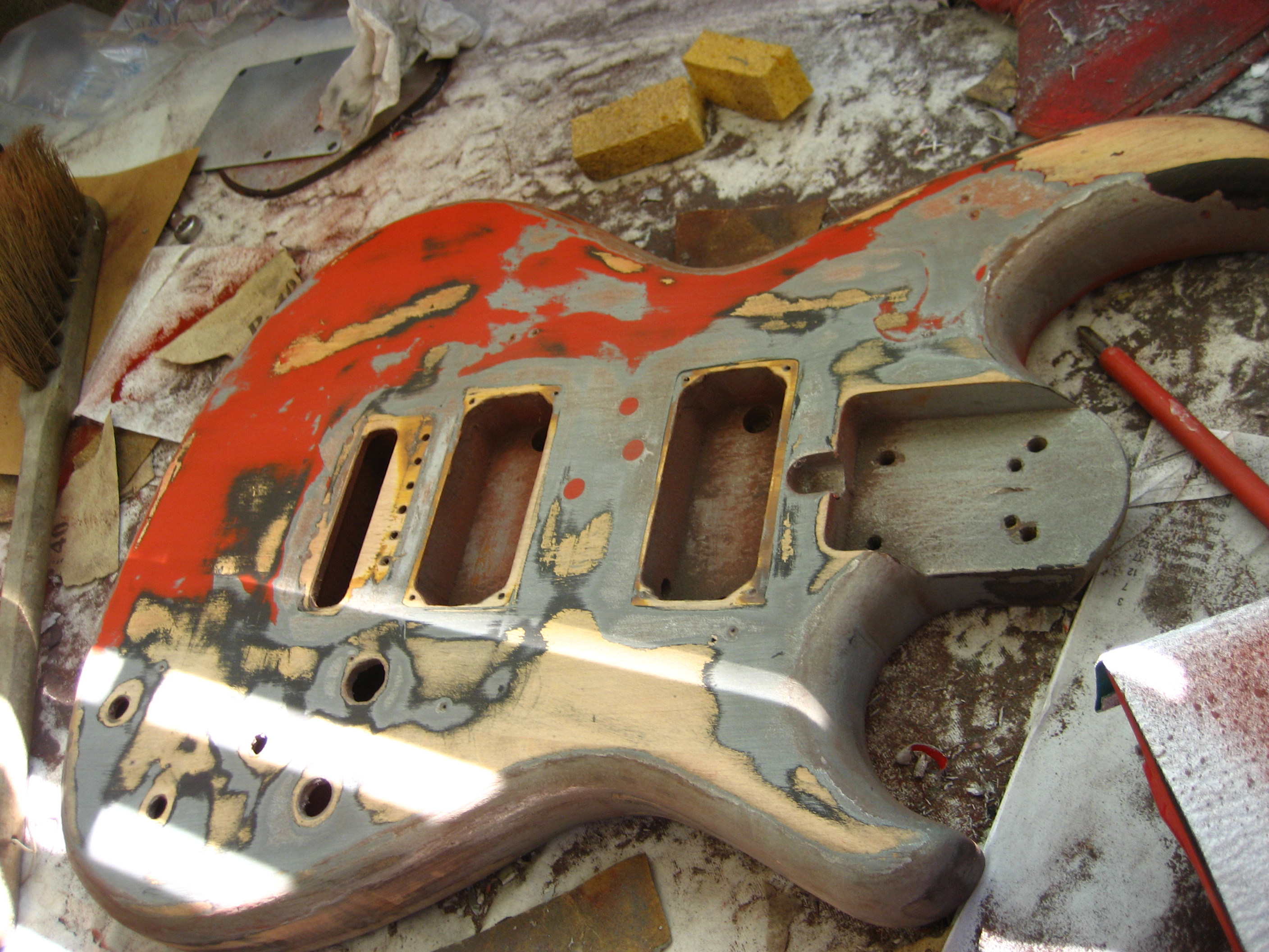

Je suis en train de refaire une ARIA PRO II que j'ai achetée.
Ci-dessous quelques photos du travail réalisé :
http://nsm08.casimages.com/img/2013/04/ ... 136337.jpg
http://nsm08.casimages.com/img/2013/04/ ... 136340.jpg
http://nsm08.casimages.com/img/2013/04/ ... 136342.jpg
J'ai commencer à boucher les petits trous avec du syntilor, teinture "Hêtre".

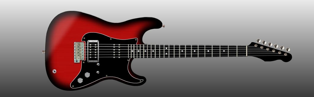

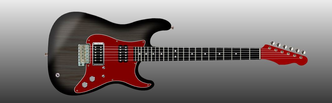

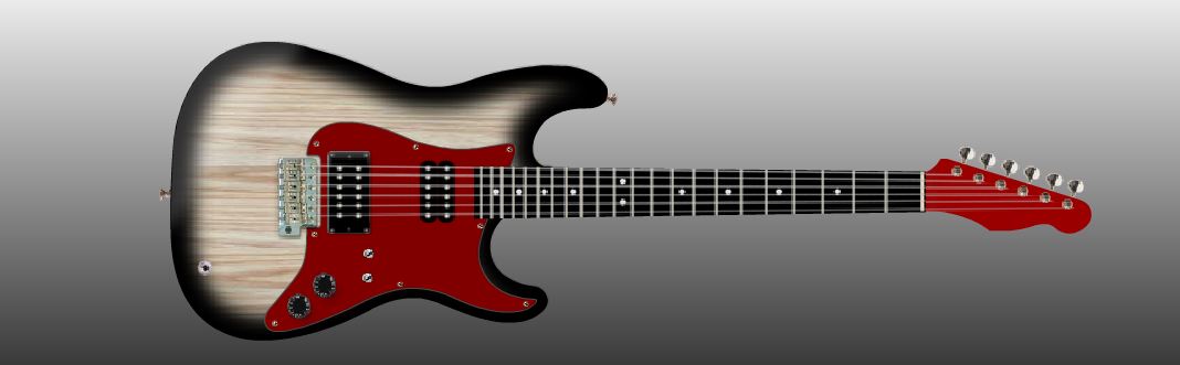

- J'espère que tu ne compte pas la laisser couleur bois, non ? (parce que dans le genre plan de travail Ikéa, elle est bien placée... )
En fait, oui et non, d'ailleurs je n'ai pas ponçé complètement les côtés car je souhaiterais faire un genre de sunburst bicolore (noir et rouge),
dans l'un des styles suivants (ça n'est encore complètement arrêté) :
http://nsm08.casimages.com/img/2013/05/ ... 154806.jpg
http://www.casimages.com/img.php?i=1305 ... 154795.jpg
http://www.casimages.com/img.php?i=1305 ... 154797.jpg
http://nsm08.casimages.com/img/2013/05/ ... 154803.jpg
http://nsm08.casimages.com/img/2013/05/ ... 154802.jpg
En fait je souhaite que l'on puisse voir le bois par transparence (après à voir quel serait le niveau de transparence).
Et sinon oui, je me suis bien fait chier à la mettre à nu (ponçage entièrement à la main).

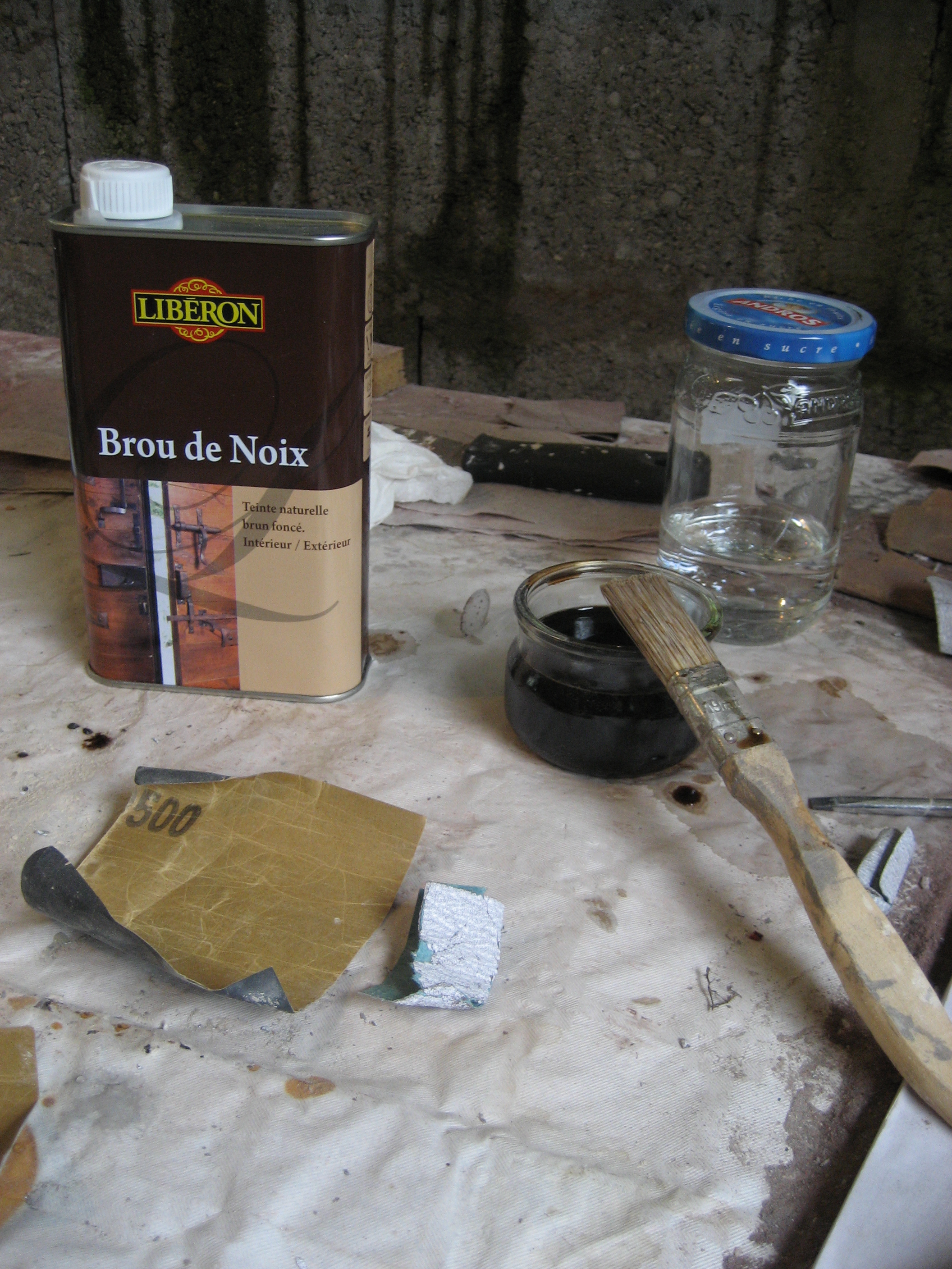

Re: ARIA PRO II RS Series - en cours
Passage à la broue de Noix très diluée :
http://nsm08.casimages.com/img/2013/05/ ... 223293.jpg
http://nsm08.casimages.com/img/2013/05/ ... 223291.jpg
http://nsm08.casimages.com/img/2013/05/ ... 223292.jpg
Comme c'est très dilué, je me demande même si je vais la poncer après,
car j'ai l'impression que même sans poncer, il y a déjà un contraste qui ressort.
