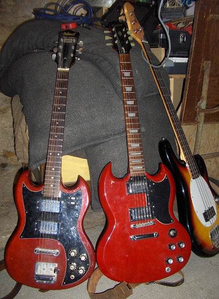

cela fait des mois que je réfléchis a un projet de sg.
je suis assez décidé sur la configuration micros P90 et sur le cordier wraparound mais j'ai un certains nombre de doutes qui subsistent.
visser le manche ou le coller, mais surtout a quel niveau le fixer : a la 22 ieme case ou avant ?
j'ai deux copies sg a la maison, une epiphone fin 90 et une vielle marque inconnue des années 80. les 2 on le meme diapason, mais la seconde est plus courte.
je pense que la g'400 est assez fidèle a gibson hormis les talon court, en revanche l'autre qui est plus libre est moins précise mais tres agréable a jouer (pour moi) .
le corps est 5 mm plus fin et surtout le manche collé entre plus loin dans le corps.
ma question est donc : que pensez vous de faire rentrer le manche plus loin ?
est-ce dommage de perdre l’accès au aiguës ?, un blasphème ? (perso je joue peu au delà de la 17ieme)
merci de vos reflexions

Pas forcement une solution meilleure que l'autre, c'est une question de préférences. Selon la manière, le placement du chevalet et des micros va être différent, ça reste un détail esthétique. Si tu fais la jonction plus tôt sur le manche, moins bon serra l’accès aux aigus, mais c'est possible de faire un talon ergonomique pour arranger la chose. L'avantage, c'est une guitare qui aura moins tendance à piquer de la tête. Difficile donc de répondre à ta question. Je dirai qu'étant donné que tu as les deux sous la main, te fier à toi pour adapter à ce que tu préfères.

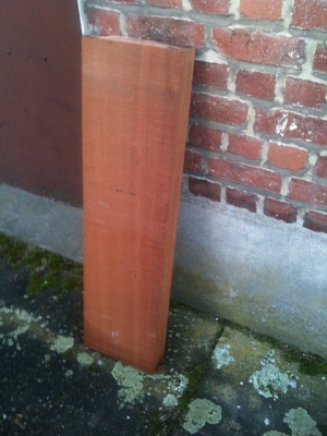

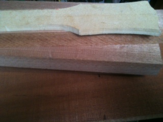

j'ai donc :
2 morceaux de 180 x 450 x 36 pour le corps
1 manche de 55 x 36 x 900 pour le manche ce qui n'est pas assez large.
donc j'ai encore un morceau de 22 x 240 x 900 que je peux couper pour compléter
je dois réfléchir car je ne sais pas encore comment m'y prendre pour avoir l'assemblage le plus cohérent.

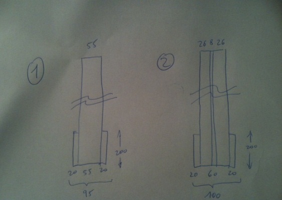

voici un croquis avec les 2 options auxquelles j'ai pensé
1 juste mettre des oreilles en prenant partie que 55mm de large sont suffisants au talon
2 refendre et ajouter une languette au centre de 8mm env en plus des oreilles a la tete . comme cela je me demande si il n'y a pas des soucis que la largeur de la languette soit tres proche de celle de la defonce dun canal truss...??
merci
merci

1) c'est très courant de procéder de la sorte pour limiter les chutes
2) c'est un choix esthétique par rapport au précédent. Le canal du truss rod dans le pli du milieu ce n'est pas un problème du moment où le collage des plis est irréprochable.

Ma question était aussi 55mm de large au niveau de la jonction corps c'est assez ?
Sur un plan stewmac que j'ai c'est plutôt 60mm ?
Merci
Merci

Tu simules ta touche avec fretfind2d et tu verras par toi-même.
La bonne largeur c'est quand les cordes vont du chevalet jusqu'au sillet sans passer par le vide.
Ou trop près du bord.

Sur le plan de la SG que j'avais trouvé, je ne sais plus où, le manche fait 43 mm au sillet et 56 mm au niveau de la jonction avec le corps (21eme fret).
Pour ma futur gratte je me suis basé sur les côtes du manche d'une LP qui me convient parfaitement d'un point de vu ergonomique.
J'aurai 42 mm au sillet et 55 mm à la jonction corps/manche (21 ème fret).
Essais de voir par rapport à d'autres guitares si tel ou tel largeur te convient ou pas.
