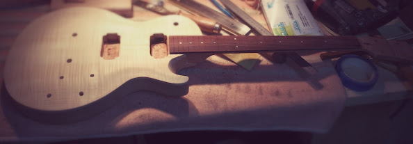

Voilà des nouvelles de mon projet :
J'ai fini le corps en me basant sur les sculpture à la PRS plus que les paul. Je suis assez content du résultat :

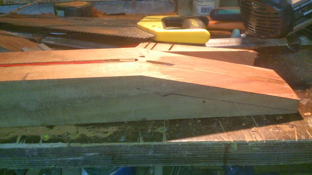

Pour le manche .... c'est une autre histoire : j'avais fini le premier et collé au corps et tout et tout et là le lendemain je m'apercois d'un decollement entre l'ipé et le sipo sur une vingtaine de centimetre en plein milieu .... avec une feuille de papier j'arrivais à aller touche la touche a travers .... donc : on decolle le manche, heureusement je suis arrivé avec une spatule vibrante à le decoller sans trop amocher le corps
Ensuite j'ai refait un manche en sipo, et j'ai slotté une touche en pallissandre (la premiere était achetée slottée).
Mes slots étaient pas geniaux mais je me disais ca peut aller puis j'ai mis les frettes et là c'était insupportable (c'est la touche sur les photos).
Sur cette photo pas geniale on peut voir - deviner - le probleme mes frettes étaient toutes un peu en biais je ne sais pas si ca venait du collage ou de mon coup de main (ou l'absence :-) )
Donc ce soir je viens de supprimer la touche en gardant le manche collé ( je l'ai aplani à la defonceuse et le resultat est propre et je viens de recommencer une nouvelle touche (c'est la troisieme sur cette gratte .... :oops: ) Du coup j'ai investis dans une scie à slotter une vraie et une boite pour slotter avec le template de chez stew (ouch les frais de douane c'est malheureusement ma derniere commande chez eux c'est vraiment enorme...)
Pour la finition ca sera Vernis bombe de chez eluth en cherchant a atteindre un burst trois couleur ambre, rouge, marron/noir
A suivre ...

Ca ressemble tout gros à des erreurs faites parce que les manips sont trop précipités. Les dots, les feuillures pas centrées sur les cavités... C'est dommage :cry:
C'est étrange le galbe PRS sur la LP, mais c'est pas moche du tout. Par contre, revois ta cavité électro: vu l'emplacement du trou le potard rentrera jamais :?

Pour les feuillures c'est vrai que j'ai pas cherché trop loin vu que par définition c'est caché du moment que la feuillure est pile poil avec le cache ca me va .... Pour le potard j'ai déja creusé pour qu'il passe juste mais ca passe, en fait je vais changer l'ordre des potards avec les deux du haut pour les volumes manche et chevalet et en bas pour les tona, du coup c'est pour cela qu'ils ne sont pas centrés dans la cavité - effectivement j'aurai du reflechir avant ;-). En regardant ils ont pas la meme dispo que ceux les paul mais la meme que ceux prs SC.
Pour les dots ils étaient bons par contre bien alignés et centrés tu veux dire les frettes ?
enfin de touche facon là tout est sous forme de copeau à la poubelle et la touche 'ter' est en cours de fabrication et celle là je vais prendre le temps.

Il me semblait que des dots étaient de travers. Mais c'est quand même dommage de se précipiter et de foirer deux touches. T'aurais pris le temps de bien faire la première, elle serait déjà finie.
enzonet a écrit : enfin de touche facon là tout est sous forme de copeau à la poubelle et la touche 'ter' est en cours de fabrication et celle là je vais prendre le temps.
Bonne résolution :yes:

yep enfin la premiere était nickel (achetée slottée...) c'est le collage ipé/sipo qui n'a pas tenu, là je vois deux facteurs : la température lors du serrage peut etre trop froid pour que la colle tire correctement, ou la nature de l'ipé qui pour en avoir fait bruler des chutes c'est extrémement gras avec une sorte de goudron qui sort lors de la combustion (pas à mettre dans la cheminée selon moi).
Mais effectivement je te rejoins il faut toujours prendre le temps car le temps qu'on prend avant et qui nous evite des erreurs nous fait gagner enormement de temps pour ne pas avoir à corriger ces erreurs, ca je le sais et pourtant ...:-)

Pour les bois gras il faut passer un coup d'acétone, ou un coup d'alcool que tu fais flamber ( Je crois que c'est Quéguiner qui fait ça ) sur la surface du collage et juste avant le collage, (on attend quand même que les vapeurs disparaissent hein). Ca enlève une bonne partie du gras et ça permet un collage plus pérenne.

ok enfin moi je me dis les bois gras plus jamais :D
Pour l'ipé c'est pas la touche en fait c'était le pli central de ma premiere tentative de manche. J'ai tout simplement utilisé une lame restante de ma terrasse.
Mais bon l'ipé c'est plus mon copain entre les echardes dans les pieds des enfants l'été et le collage qui lache j'ai envie de l'ipé-ter sa gueule ...
Il m'en reste encore des morceaux de lame et là où il reste utile c'est pour les montage pour défonçage en u il est très rigide en 22/25mm pour ne pas plier sous le poids de la defonceuse .

essaye de le coller à l'époxy
