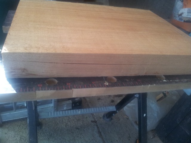

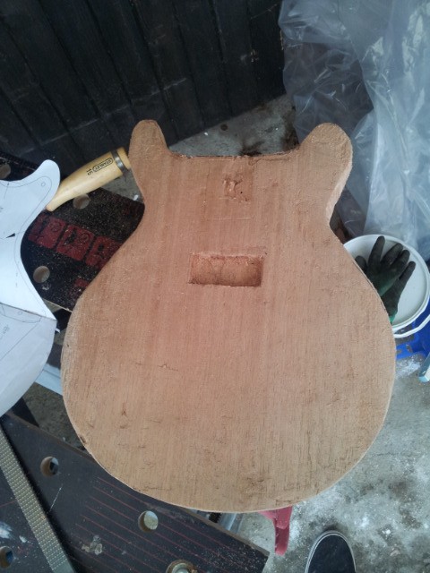

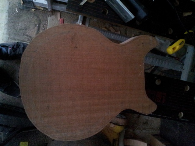

J'avais commencé mon projet sans fraise à copier et je pense recommencer car la guitare est plutôt mal partie. (voir la photo)
J'ai donc profité des vacances pour m'équiper d'une fraise à copier.
Vous pensez qu'il est possible de retirer quelques millimètres au gabarit et refaire tout ça avec la défonceuse?

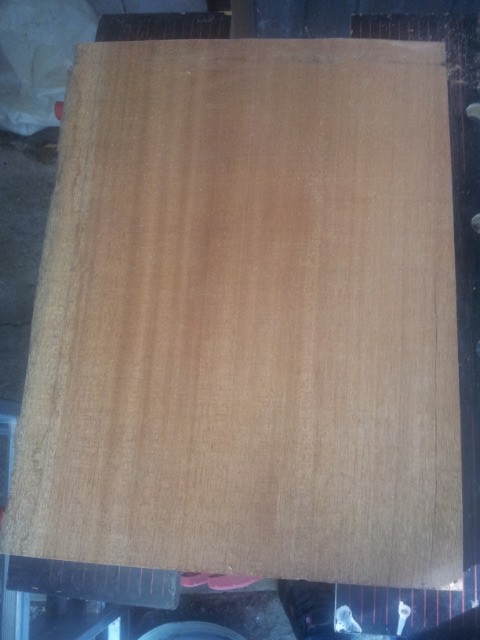

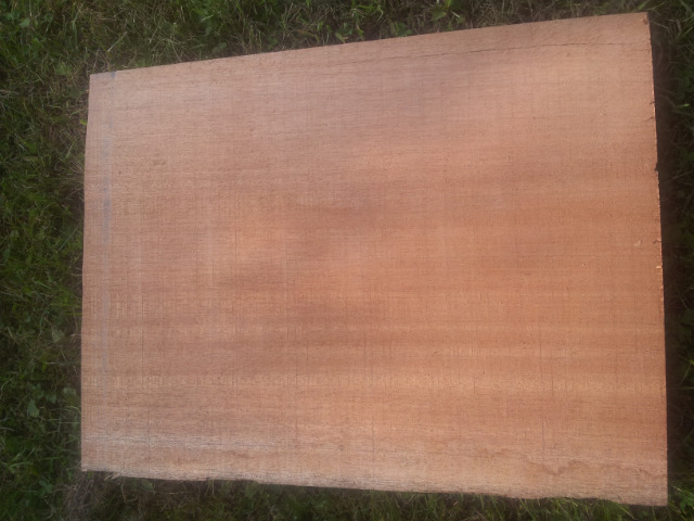

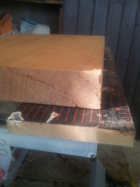

Sinon j'ai récupéré de l'acajou mais j'ai un doute si je peux l'utiliser à cause d'une fissure sur le coté..
Merci d'avance.

oui tu peux reprendre ton gabarit et repasser le tout à la défonceuse, c'est ce que j'allais te préconiser.
En ce qui concerne ta fente (je parle de la grosse fente, pas de celle sur le coté qu'il faudra éliminer), faudrait savoir jusqu'où elle va mais c'est clair que comme ça, à moins d'injecter de la colle et de faire travailler la fente pour qu'elle pénètre le plus loin possible et mettre sous presse.
Avec un peu de bol, elle va pas trop loin, ça l’empêchera de trop bouger.

Laisse tomber ton morceau d'acajou : toutes ces fentes viennent de la proximité du cœur de l'arbre. Ce que l'on vois n'est déjà pas terrible, je pense que l'intérieur est de la même composition.
Je rejoins jaha pour la reprise de ton gabarit 1 millimètre ou 2 ça ne se vois pas.
:photo:Joli projet, ne brûle pas les étapes, fait plutôt l'assemblage avec le manche. Si par malheur tu ne l'aligne pas bien dans l'axe de la caisse tout ce que tu aura fait risque d'être à refaire. :sif:la cavité micro c'est pas trop grave, il y a un pickguard, mais pour l'instant elle n'est pas utile.
A+

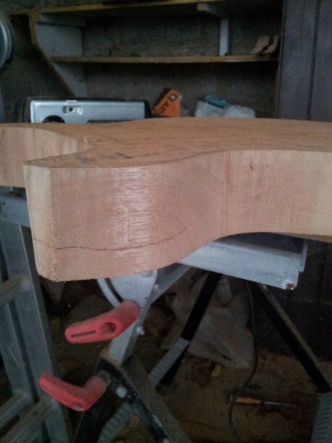

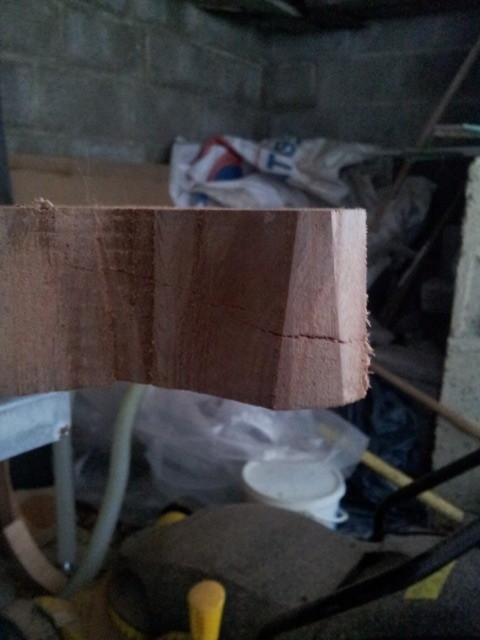

Cependant par curiosité j'ai détouré l'acajou avec les fissures.
Je sais pas quoi penser de ces fissures mais avec une finition peinture et du mastic ça pourrait le faire non?

djuly a écrit : Je sais pas quoi penser de ces fissures mais avec une finition peinture et du mastic ça pourrait le faire non?
Parles pas de ça ici malheureux! Tu peux injecter de la colle avec une seringue à l’intérieur des fissures, et serrage.
+1 pour la colle injectée à la seringue ! Bien fait c'en sera même invisible t'aura pas besoin du mastic :mrgreen:

Pour la colle c'est mieux de l'injecter avant ou après avoir donné un coup de fraise à copier?
Glooby
Messages : 3675
Localisation : Saint Etienne
Re: Les paul junior dc
Message par Glooby »
ptet mieux avant, il y a un autre forumeur qui avait le même genre de fente et a vu un bon bout être éjecté lors de la défonce :?
