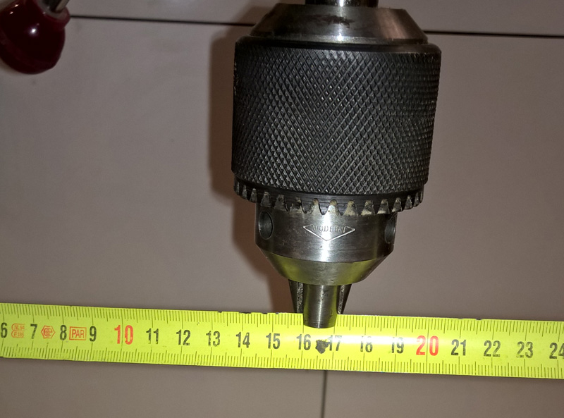

Voici la bestiole !
1m06 au garrot, autour des 80kg
Capacité 16mm, descente 90mm et col de cygne de 165mm (c'est mieux que les anciens 110mm)
12 vitesses, de 280tr/min à 2300tr/min
Une loupiotte a été posée par l'ancien proprio (d'où l'interrupteur disgracieux monté n'importe comment) ... je vais remplacé ça par un spot encastré et un boitier de commande un peu plus sérieux !
LE truc bien pratique ... la petite manette pour tendre la courroie (ça pousse un des axes du support moteur) ... je n'aurais plus besoin de sortir le tournevis d'homme pour tendre la courroie :green:
Et avec, j'ai eu ça en plus ... Un mandrin en rab, un jeux de "forets limeurs", un étaux (de bonne facture), une série de mèches et forets (en relativement bon état) et de la grosse râpe et limes ...
Pas certain, mais ça serait pas du piqué mains ça ? :?:
Le seul marquage dessus c'est "EXTRA" ...
L'ensemble pour 150€
