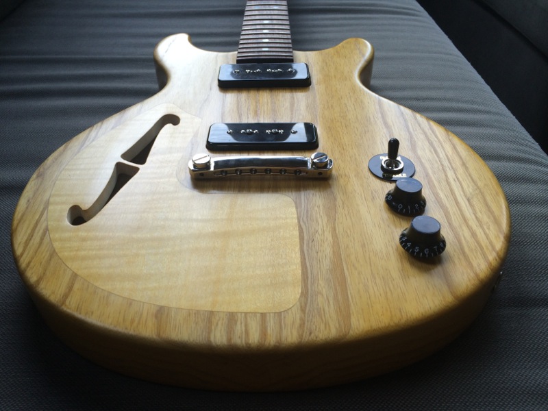

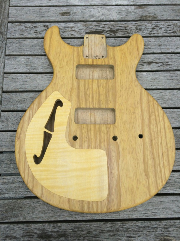

bref voici ma guitare:

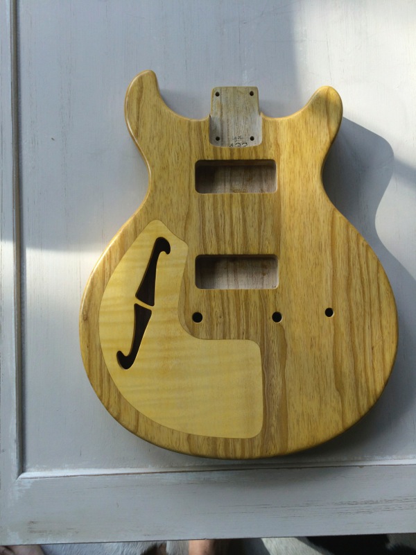

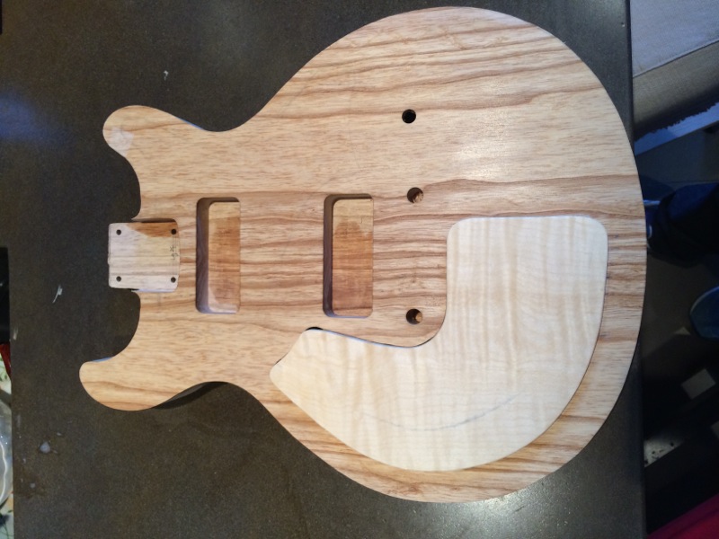

Coprs en swamp ash (fresne des marais), creux "thinline" sur l'aile supérieure recouvert par un insert d'érable flammé.
Manche Warmoth

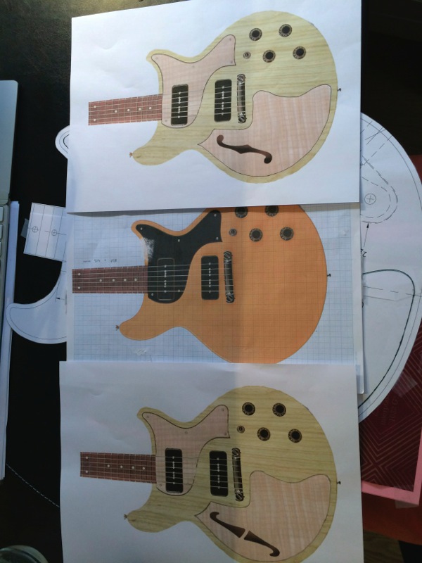

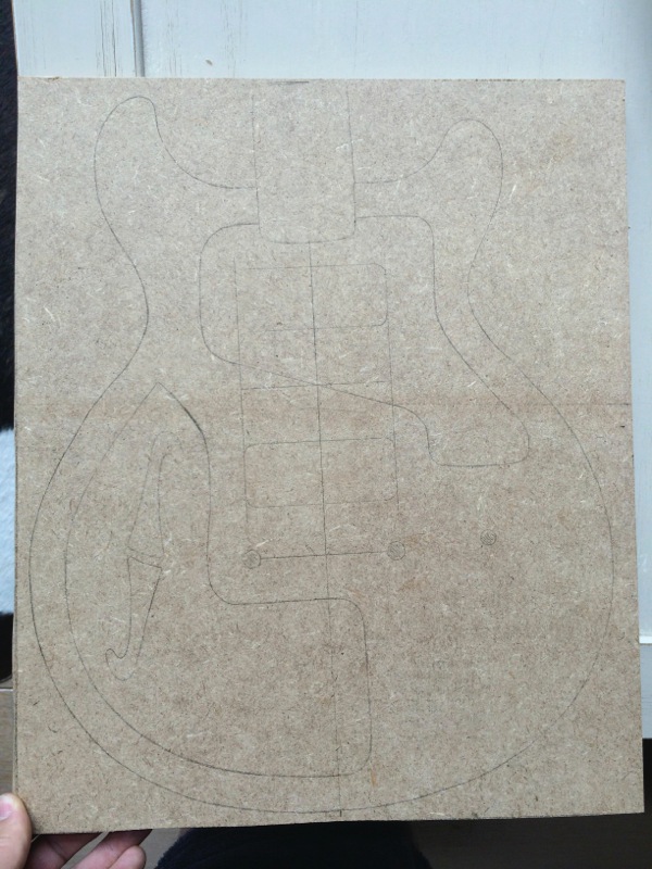

Alors ca commence sur du papier:
Des etudes pour imaginer le mélange des bois

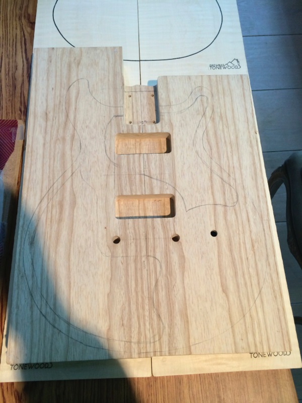

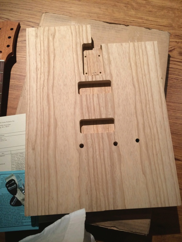

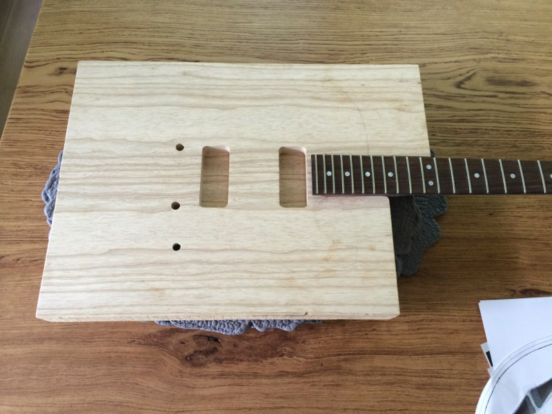

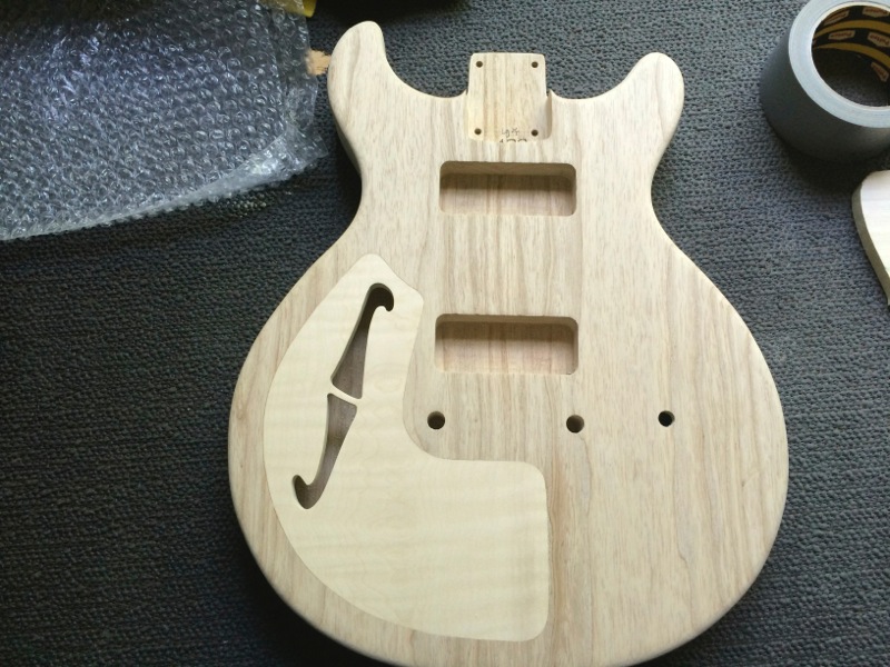

Le corps Warmoth avec défonces et perçage des inserts faits par Warmoth:

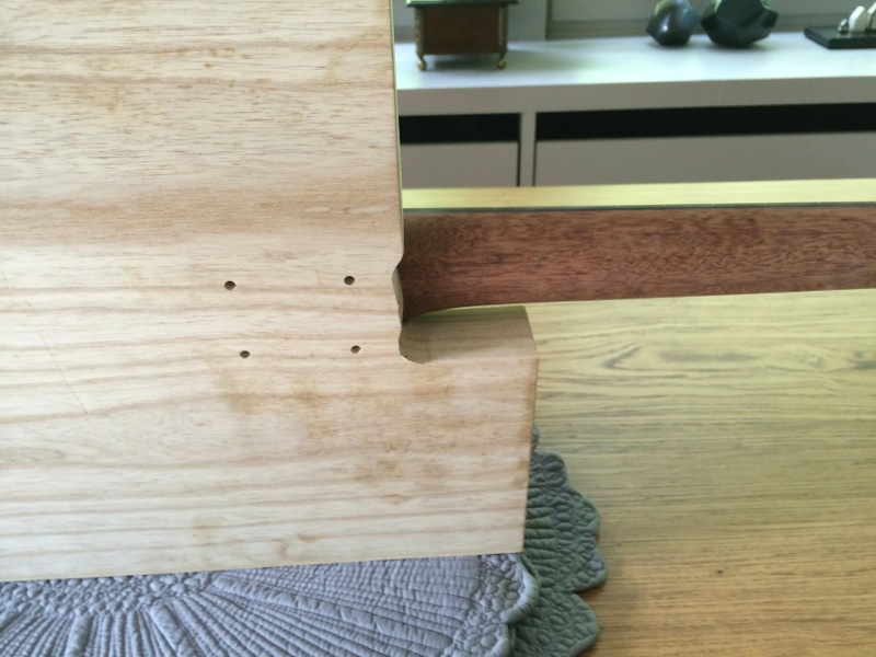

ma première guitare était une Telecaster, donc je découvre comment gérer l'inclinaison du manche,
Ca m'a pas mal perturbé pour réfléchir à une découpe du talon dessous...

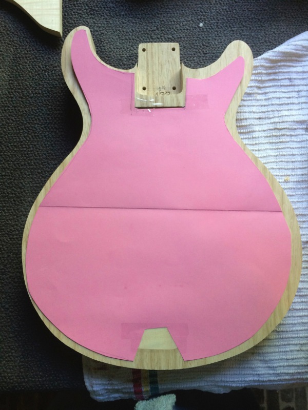

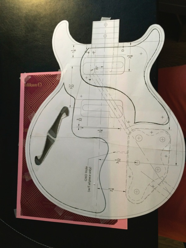

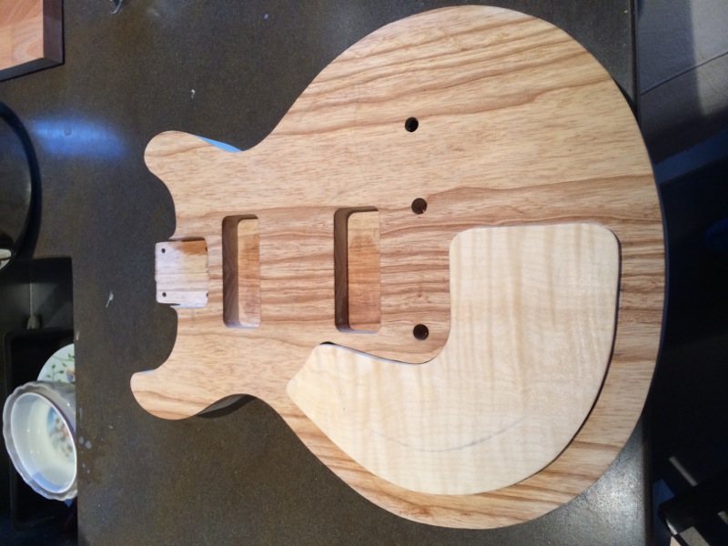

On reporte le dessin sur le corps

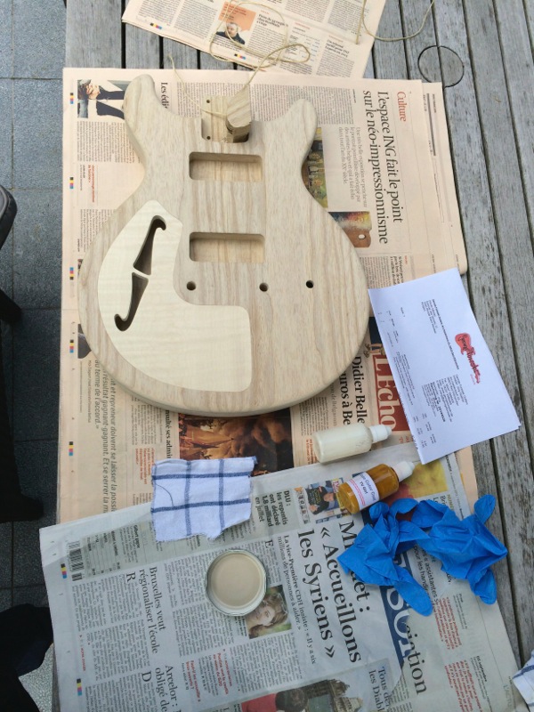

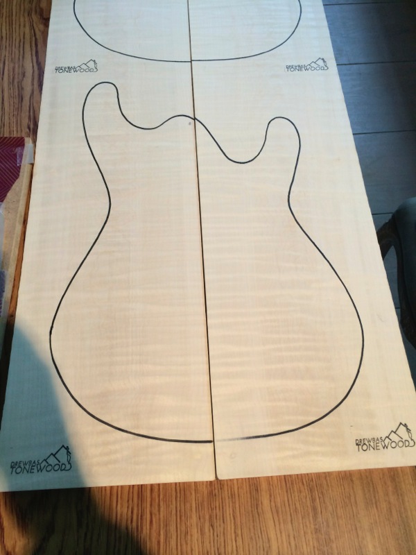

La planche d'érable. Ces gros malins ont dessiné au feutre qui a bien pénétré dans le bois, il faudra poncer et poncer et poncer...

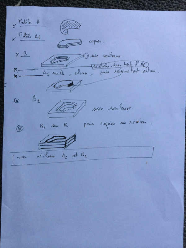

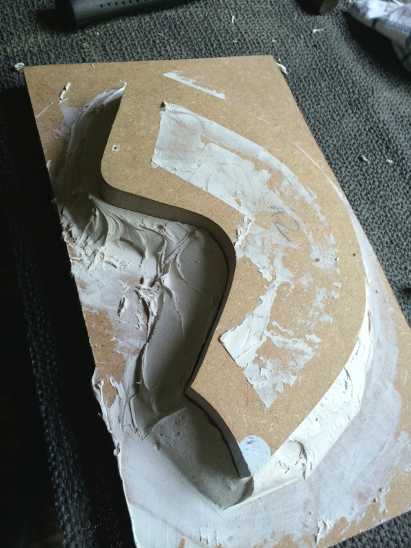

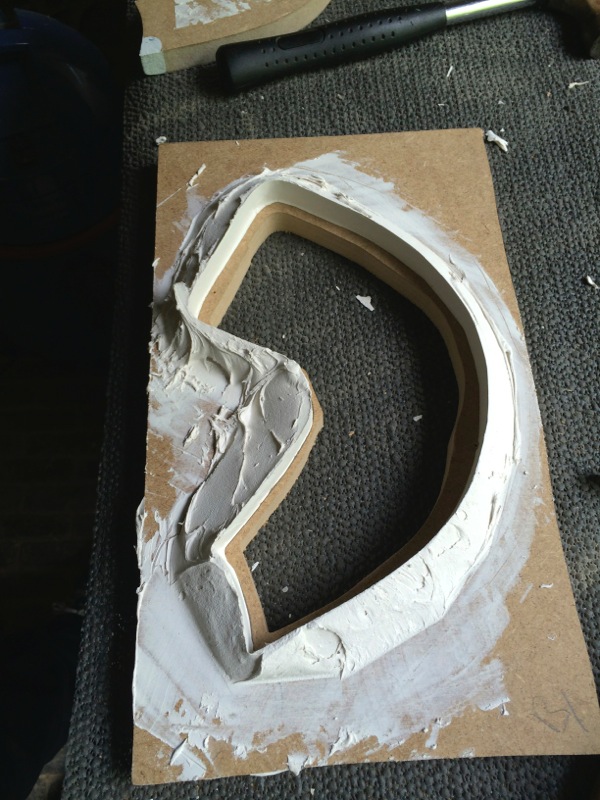

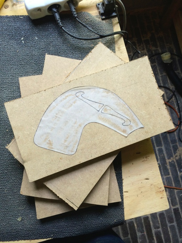

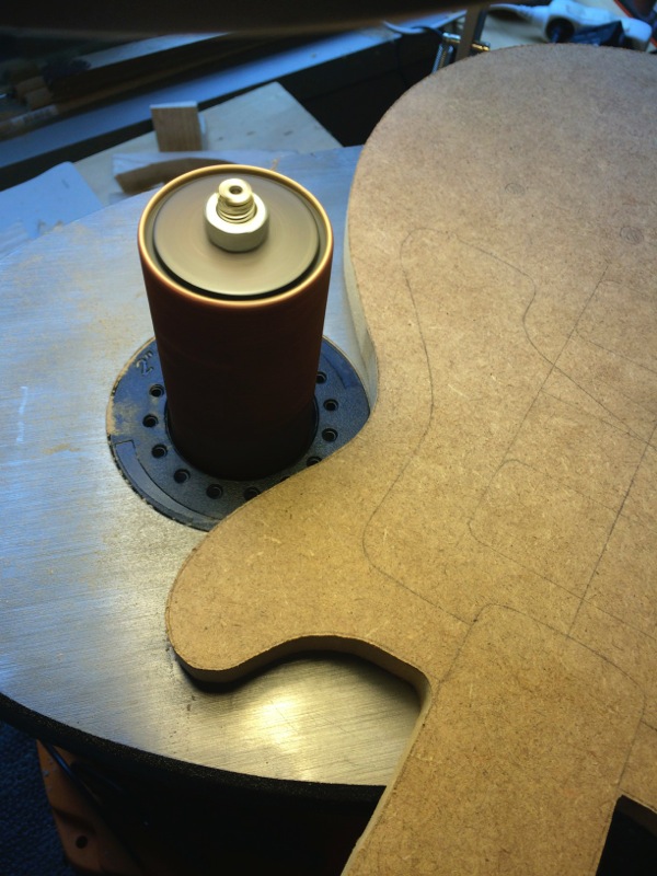

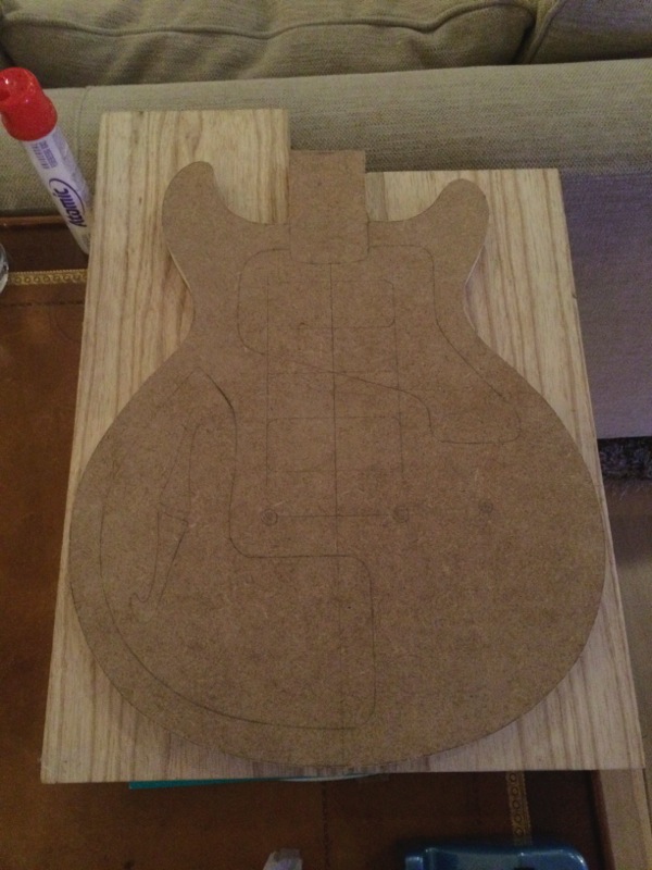

On prépare le modèle en MDF

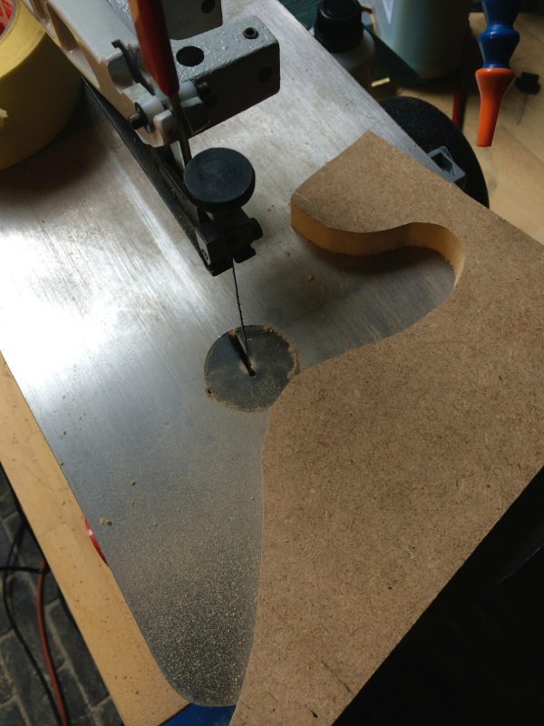

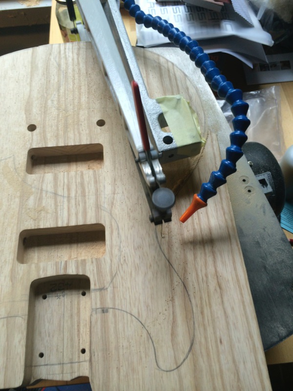

Découpe avec ça:
On affine avec ça: (j'adore cet outil !)
On check

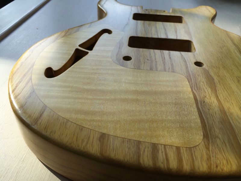

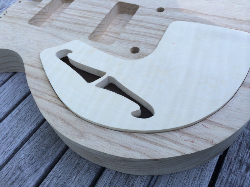

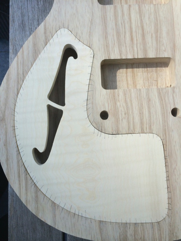

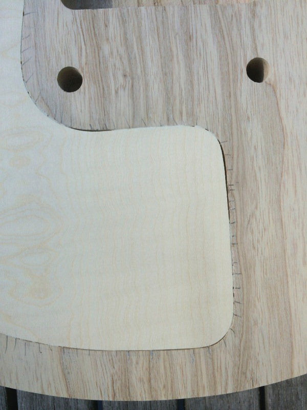

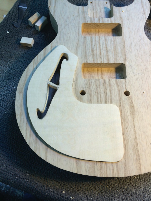

Alors là ca devient plus rigolo, on travaille sur l'insert d'érable.
Le but du jeu est de découper une pièce d'érable qui va correspondre au trou dans le corps...
La technique utilisée d'après une video sur youtube, que je dois retrouver... :siffle:

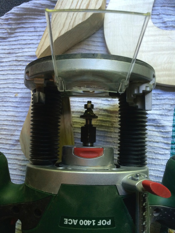

C'est bien beau mais avec ma défonceuse je ne sais faire que des défonces aux pointes rondes, et pas pointues...
Donc j'ai ensuite improvisé et fini à la mano...

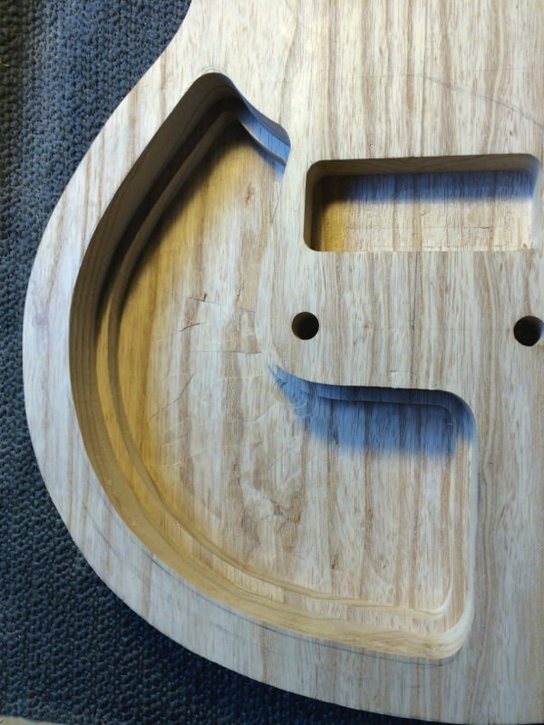

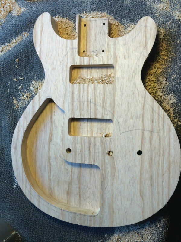

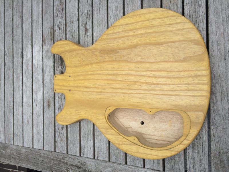

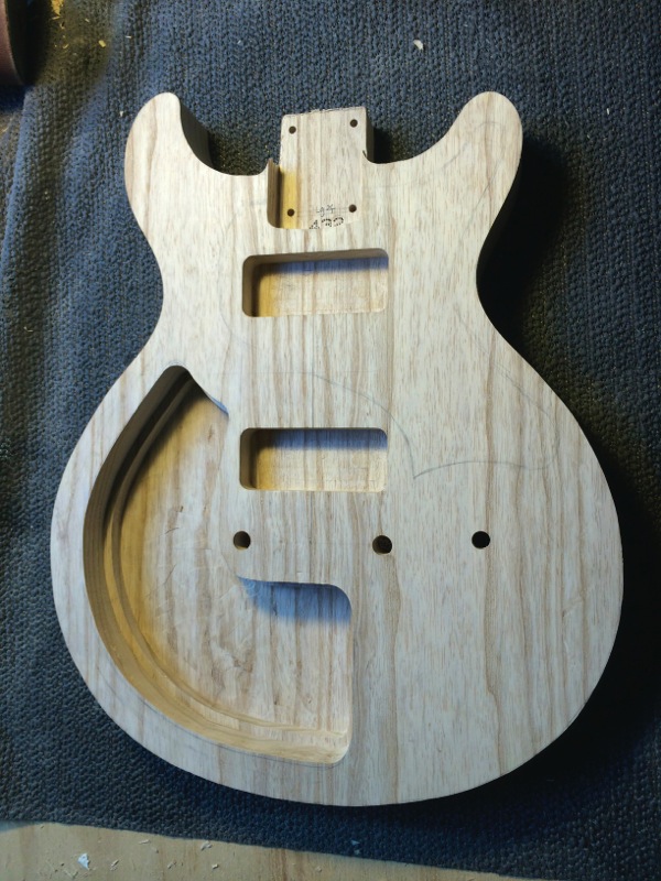

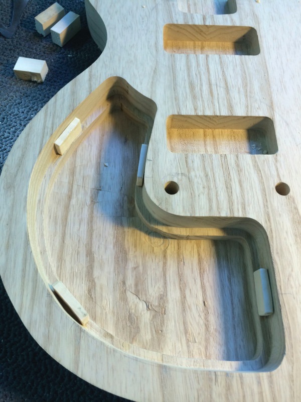

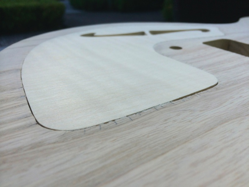

Le corps avec la défonce pour la partie thinline. J'ai fait un étage pour caler l'insert. mais trop bas...
C'est l'intention qui compte
