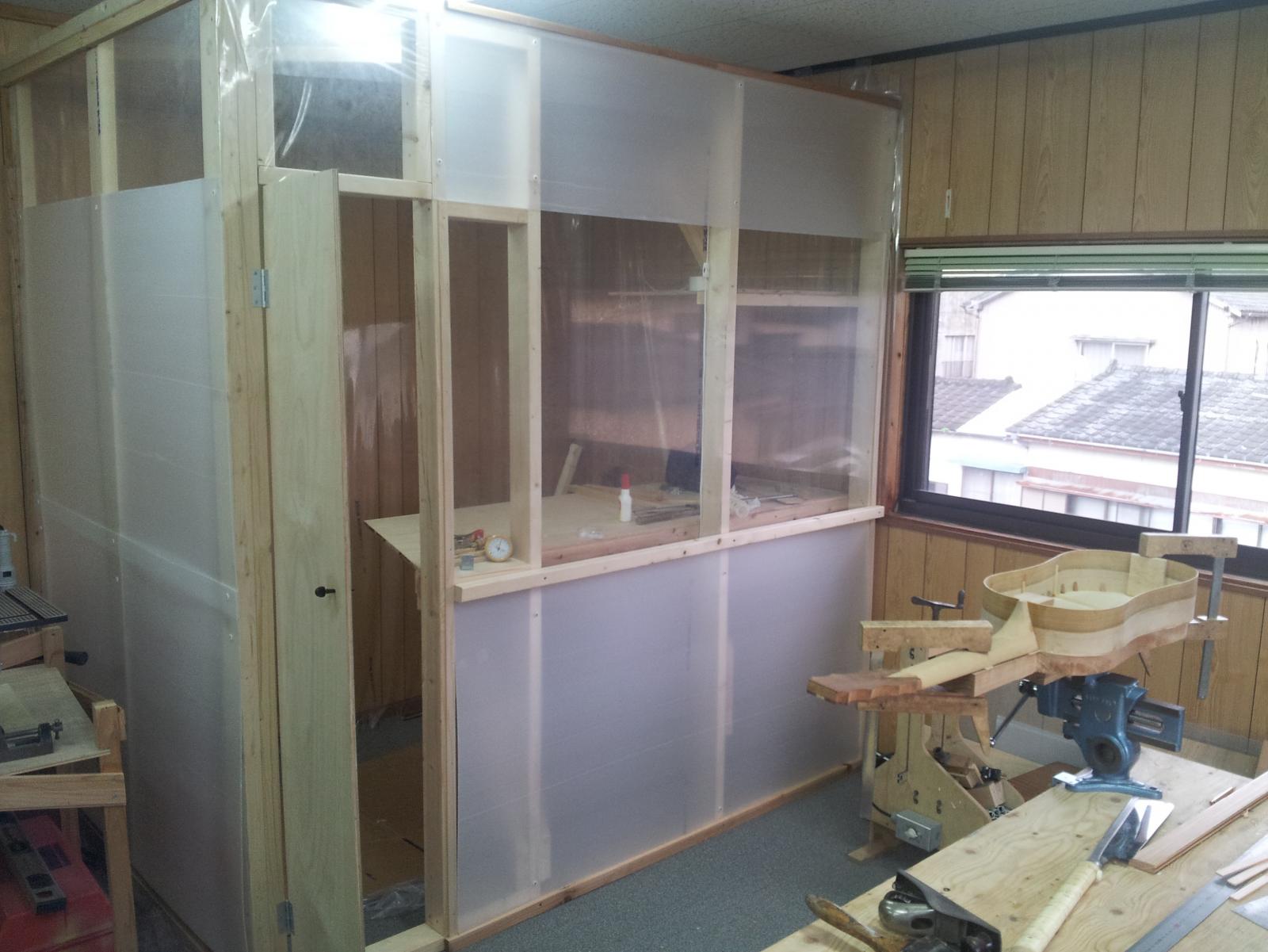

Salut les enfants, encore une année de merde… heureusement dans mon atelier il y a deux chiottes. Mais mon atelier est aussi trop grand (80m2 et 3,5m de haut), c'est pas isolé, ça se délabre, lorsqu'il pleut dehors il pleut un peu dedans et l'humidité monte facilement à 90%.
Je me demandais si une sorte de cage avec film plastique, comme sur la photo, pouvait fonctionner pour limiter le volume d'air et pour contrôler plus facilement le degré hygrométrique:
http://www.maestronet.com/forum/uploads ... 592444.jpg
Z'en dites quoi ?

qu'il ne faut pas avoir de gaz... Si tu pose la question c'est probablement que l'options "gros" travaux de remise en état de la pièce est inenvisageable mais c'est pourtant quand même la vraie solution. A défaut réduire le volume d'air oui, pourquoi pas, mais comme il te faut de toutes façons un échange d'air si l'air "neuf" vient de la pièce trop humide ça ne changera pas grand chose.RomskiBoy a écrit : Z'en dites quoi ?
Le plus simple à mon avis c'est plutôt de colmater tout ce que tu peux colmater et de faire tourner un déshumidificateur.

J'ai bien compris que l'isolation était important, il faudrait commencer par refaire le toit mais pfiuuu, ça va pas être possible avant un petit moment. Je peux diviser l'atelier avec quelques planches, tenter d'isoler ce nouvel espace puis utiliser un déshumidificateur, c'est peut être le plus simple.

tu ne peut pas te libérer une pièce pour les travaux a humidité contrôlée.
c'est ce que je fait, j'ai pas 90% d'hygro dans mon atelier, mais c'est pas isolé, donc froid l'hiver, et un peu humide tout le temps (entre 60% et 75%).
J'ai une petite pièce qui me sert pour les travaux à bonne hygrométrie (stockage du bois débité, collages, travail sur les barrages, fonds...).
en attendant d'avoir mieux, c'est impec.
donc si tu peu te faire une petite boite dans ton atelier, je dirais pourquoi pas, mais prévois quand même un peu plus de surface que sur la photo.

Bon ok. Tu as sur-dimensionné ton déshumidificateur par rapport à ta pièce ?

non, enfin a peine, par contre, il ne tourne pas tout le temps, juste pendant quelques jours pour les étapes vraiment cruciale, genre barrage, collage acoustique..., pour être à 45%.
le reste du temps, je suis entre 55 et 60 sans deshumidifier, ce qui est tout a fait acceptable.
