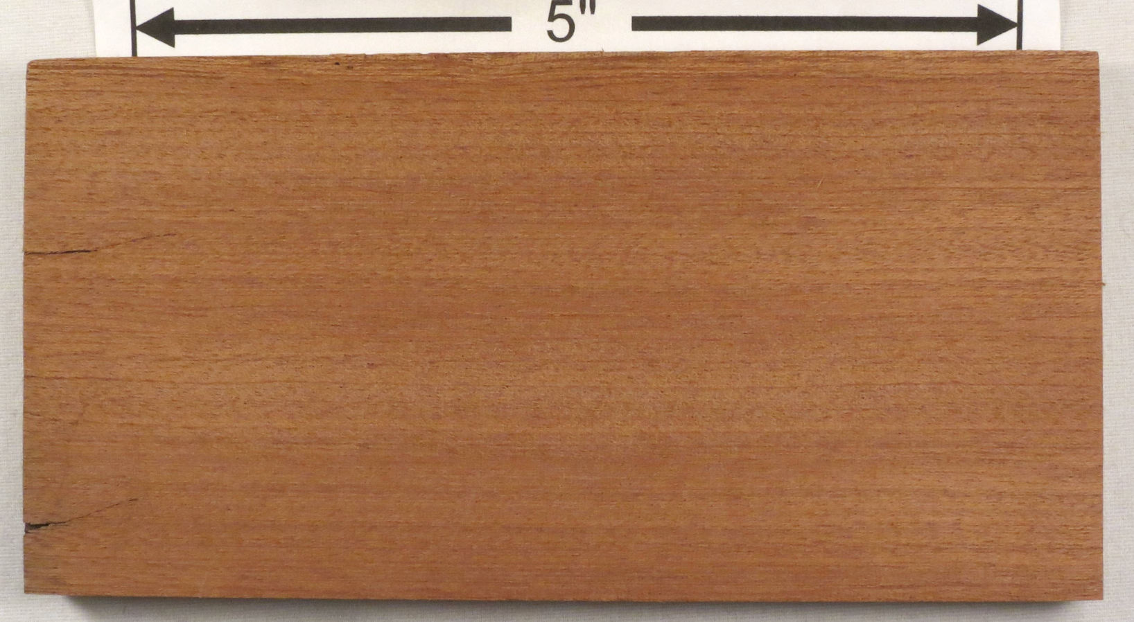

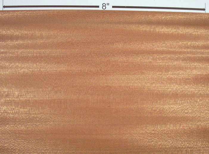

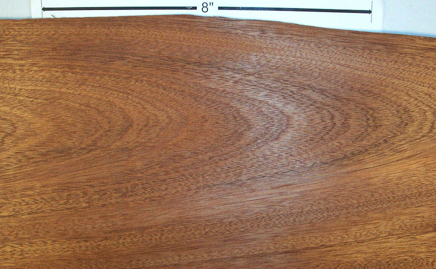

Connaissez vous un moyen sur pour voir si le sapelli est de fil car il a de chaque extrémité un couche de peinture.
Messages : 17606
Re: sapelli en scierie
Ça se voit à l'aspect, le quartier et la dosse donnent des motifs bien caractéristiques et très différents.
sourisceau
Messages : 80
Enregistré le : mer. 8 janv. 2014 09:51
Message par sourisceau »
quelles seraient ces caractéristiques sivouplé...
Messages : 17606
Dosse :
Quartier :
