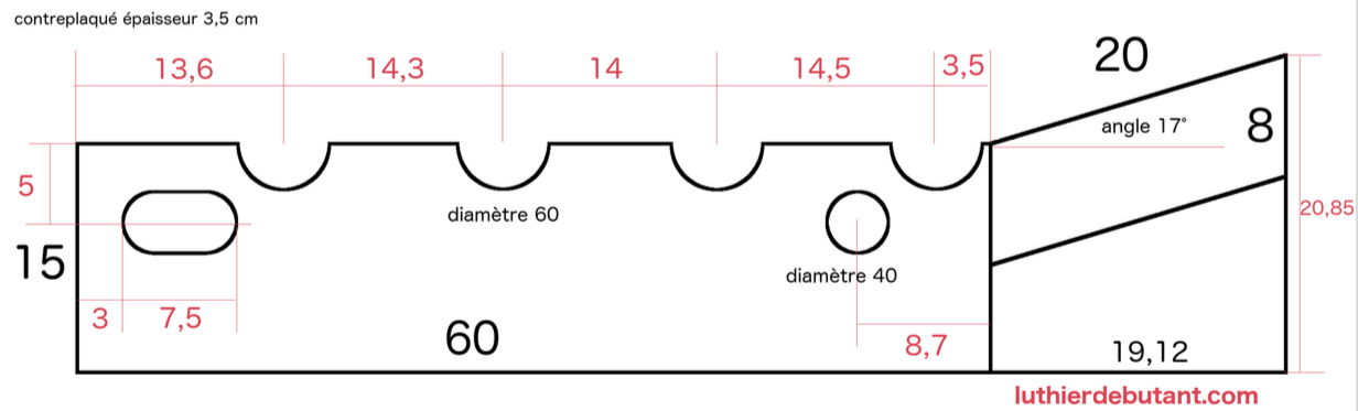

J'aimerai fabriquer un support pour poser le manche lors du profilage du galbe à l'arrière de celui-ci.
Jusqu'à présent, je coinçais le manche directement dans mon étau, voilà donc comment je procédais:
https://www.youtube.com/watch?v=Fqm5h8JKTvU[/video]
Même si cela fonctionne, il y a quand même pas mal de porte-à-faux je voudrais solidifier cela.
Je me suis donc inspiré de quelques reposes manches trouvés sur internet, et j'ai dessiné celui-ci, à coincer dans un étau, et qui devrait rigidifier le tout.
Quelques spécificités:
- les trous rond et oblongs diamètres 40mm servent à fixer des serres joints pour tenir le manche.
- les demis trous ronds sur le bords servent à mesurer l'épaisseur du manche à la 1° et 12° frette sans démonter le manche du support.
- ce support est adapté aux manches avec tête renversée (type Gibson), si ont mets la tête vers la droite sur l'image.
- ce support est aussi adapté aux manches à tête droite (type Fender) en mettant la tête vers la gauche sur l'image (d'où le réseau de trous pour les serres joints et pour les mesures d'épaisseurs important).
J'allai passer à la fabrication, mais un problème est apparu. Je réalise mes manches dans cet ordre, car c'est ce qui est plus simple pour moi avec mon outillage e mon savoir faire:
- sciage des frettes sur la touche
- collage de la touche sur le manche
- découpes des contours (manche + touche) avec un gabarit et une fraise à copier
- radius de la touche (manche posé à plat sur établi)
- en dernier profilage du manche
Avec cette méthode et mon support, le manche ne tiendra pas sur le support car la touche sera déjà radiusée.
Si je fais le galbe du manche avant le radius de la touche, je ne sais pas comment fixer mon manche solidement pendant le radiusage de la touche.
Je pensais peut être radiuser la tranche de mon support (ou juste faire une rainure), mais je ne suis pas certain du résultat.
L'autre solution serait de continuer à coincer le manche dans le vide avec mon étau, et de construire uniquement une jambe de force, mais je trouve cette solution moins sympa.
Vous en pensez quoi?

Sinon tu mets un revêtement "mou" sur ton gabarit : liège ou cuir par exemple
Mais si tu fais un radius sur ton support tu auras plus de chance d'être bien droit.
Edit : mieux que la râpe, plus rapide et sans poussière.
Re: support pour profilage du manche
un bon gros morceau de bois bien plat, avec un montage a angle réglable pour la tête et hop, deux serre joint et roule.
Le plus simple (en tout cas c'est comme ça que je bosse), c'est de faire le radius du touche après le galbe.
Déjà comme ça on garde une base plate et droite, plus facile pour la fixation du manche, mais en plus si des tensions se libèrent lors du profilage du manche, la touche n'est pas impactée puisque le radius est fait ensuite.

et tu cales comment ton manche pour faire le radius de la touche?

Perso je n'en suis pas au radius de la touche sur mon projet de type escargot, mais j'ai acheté un petit support pour caler le manche des guitares qui a de la feutrine en plus pour pas cher. Ca peut se fabriquer aussi, c'est juste un bloc avec un arrondi pour poser le manche.
A bientôt!

barbak112 a écrit :et tu cales comment ton manche pour faire le radius de la touche?
avec ça :
Messages : 6852
perso je fixe le manche cote talon a l'etabli, la touche vers le bas, avec la cale a radius entre la touche et l'etabli. Le cote tete du manche n'est pas fixe, mais cale contre mon bide.

J'ai fait mon support. Du coup les cotes sur le plan que j'ai donné plus haut ne sont pas bonnes. il faudra que je les corrige!!
Je n'ai pas fait de radius sur le support, le mdf n'étant pas un bois dur, j'arrive à fixer le manche avec un serre joint sans difficulté.
Le suport est plus long que le talon du manche, c'est pour pouvoir aussi fixer un manche type fender avec une tête à plat (une tête qui n'a pas d'angle comme les gibson style ! )
