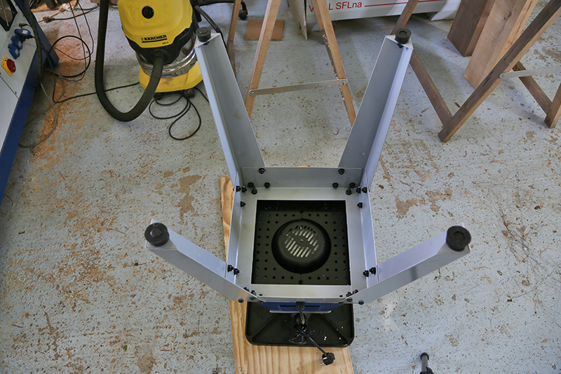

Ainsi j'ai eu la surprise de découvrir un piétement dans de carton, alors que la (mauvaise!) photo du site montre une machine prévue pour être posée sur un établi.

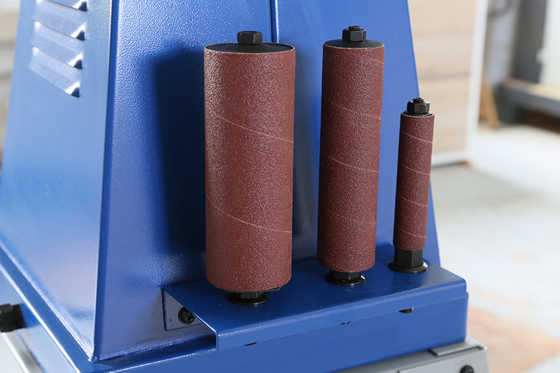

Les trois cylindres livrés avec la ponceuse, respectivement: Ø21 X H90, Ø37 X H140, Ø52 X H140, j'ignore le grain.

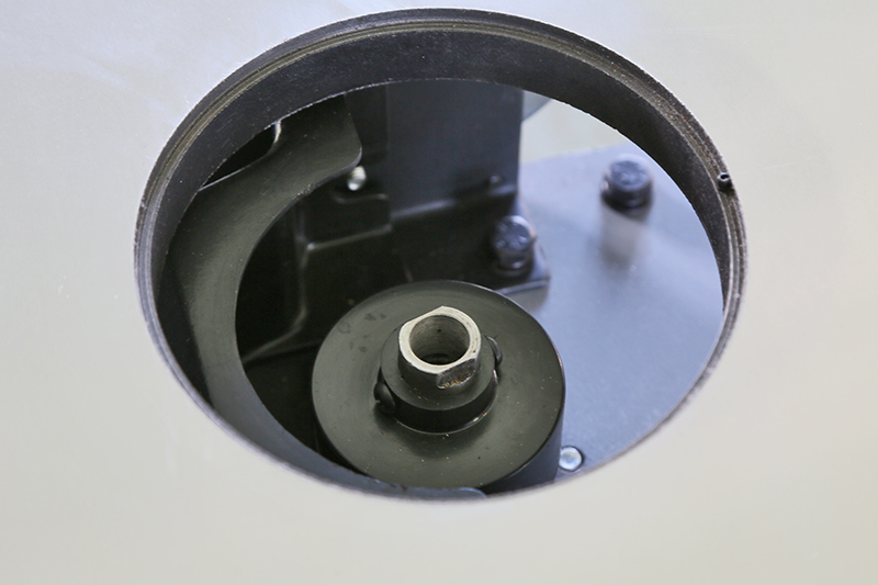

L'arbre se monte dans une broche conique.

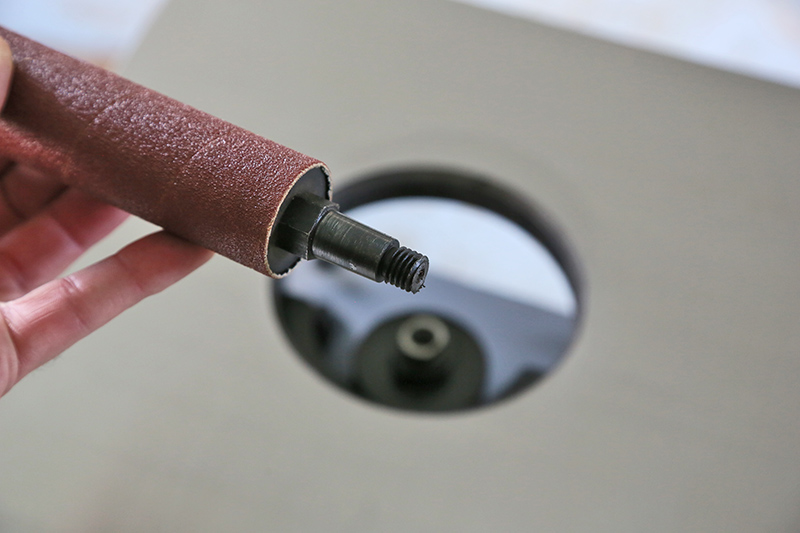

Le cône et le filetage à gauche d'un cylindre.
Le changement est simple et rapide.

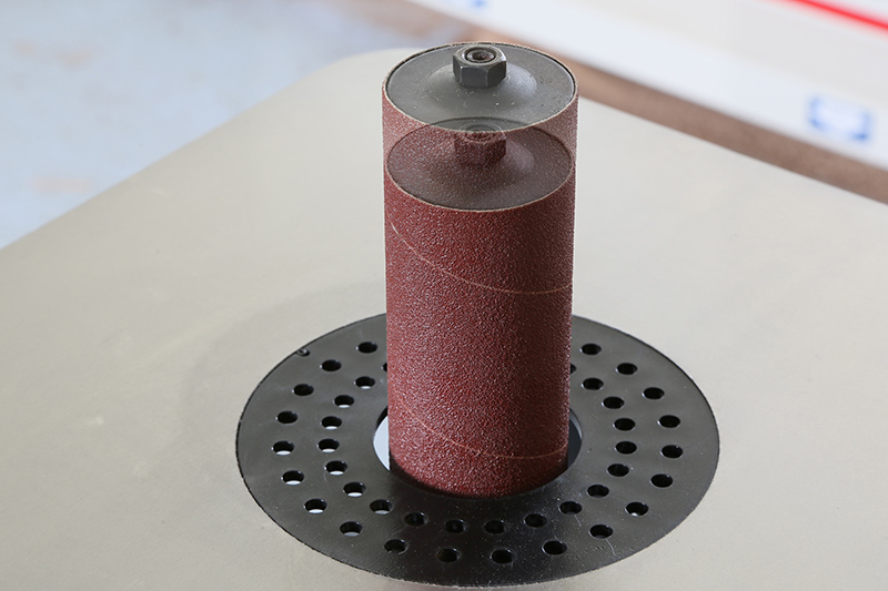

Les trois jeux de ronds de poêle en plastique, il y a pour chaque diamètre de cylindre, un pour la position verticale, et un second pour la position incliné.

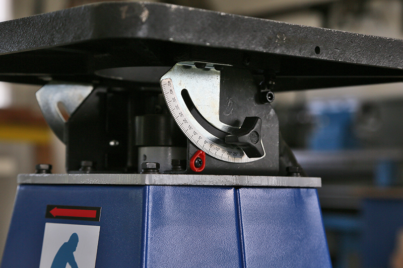

Je ne sais pas si ça me sera très utile, mais la table s'incline de 0 à 45°.
La table incliné laisse voir la cape d'aspiration de Ø50mm.

Petit montage photo pour mettre en évidence la hauteur de l'oscillation.
Je n'ai vraiment pas grand chose à dire, tant l'utilisation est simple et évidente, et que ça tourne parfaitement rond!!
