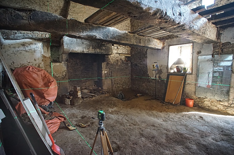

Je pose les bases. J'ai plusieurs petits endroit pour bosser, un bureau dans la maison, mais hors de question de faire de la poussière ou d'utiliser des toxiques, par contre la température et l’hygrométrie sont idéales. Un garage assez grand avec pleins de choses dedans, et beaucoup d'outillages divers, le problème c'est qu'il n'est absolument pas isolé, l’hygrométrie étant trop élevée le plus souvent. Je rappelle que j'habite en Bretagne ou théoriquement il ne pleut que sur les cons.
Sortit de là il me reste 3 bâtiments anciens, en pierre et en terre, deux sont vraiment dégradés et petits, reste le 3eme.

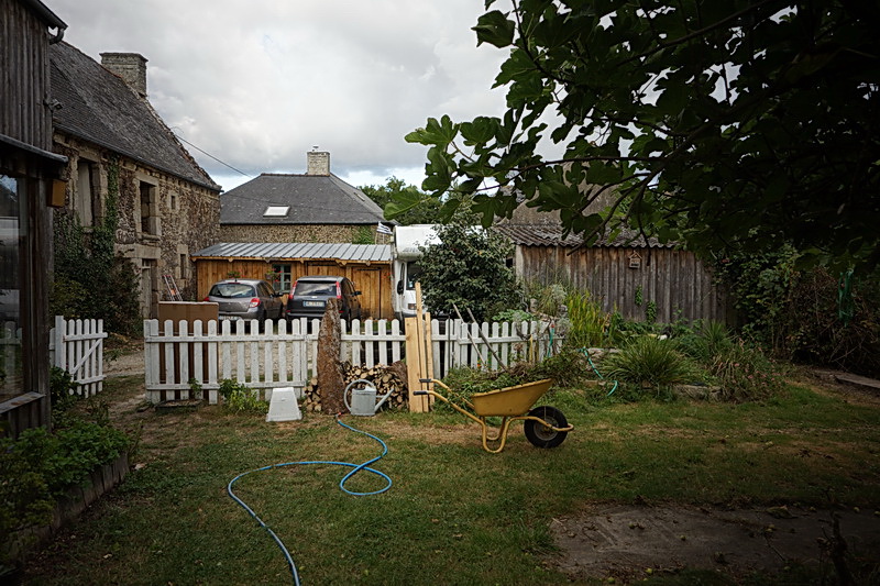

Un petit aperçu de la cour, avec à gauche un bout de la maison d'habitation, puis le futur atelier, accolé, mon espace bois de chauffage, tronçonnage outils de jardin (il date du printemps) , à droite le garage collé à une petite maison en terre, reste la quatrième qui est hors champs.

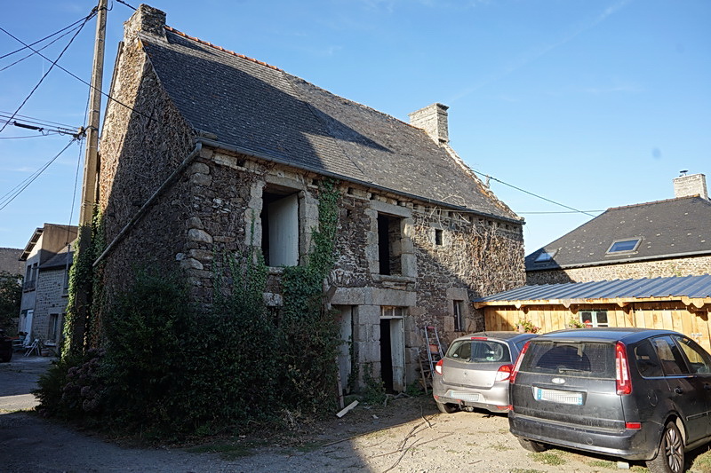

Voila le bâtiment. Il est probablement de la fin du 17eme siècle, mais sans garantie, le premier cadastre date de 1830. C'est la partie de droite qui est concernée, je pourrais lui redonner la fonction d'habitation qui était la sienne avant la première guerre mondiale, mais ça ferais grimper la facture et la maison principale est déjà suffisamment grande et isolée elle.

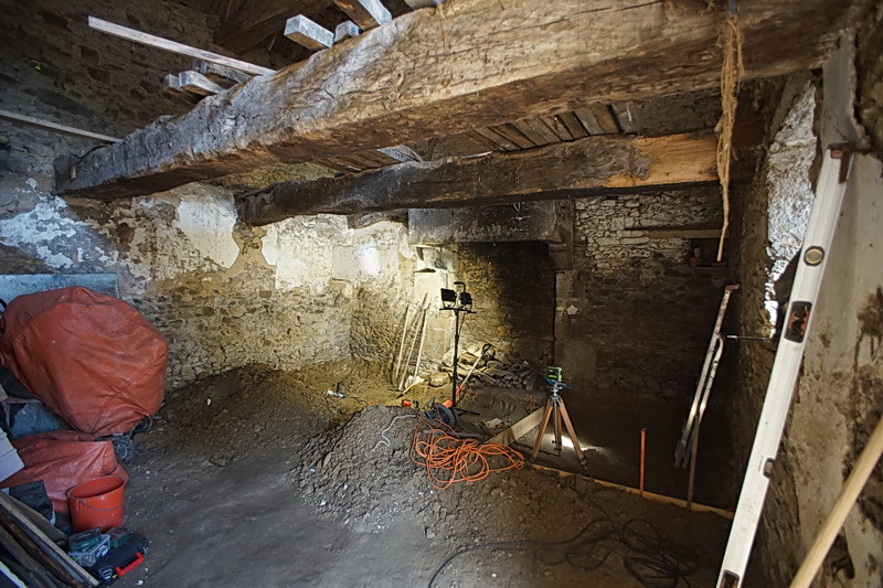

Le sol est en terre battue, les murs posés sans fondations sur le sol rocheux en schiste argileux.

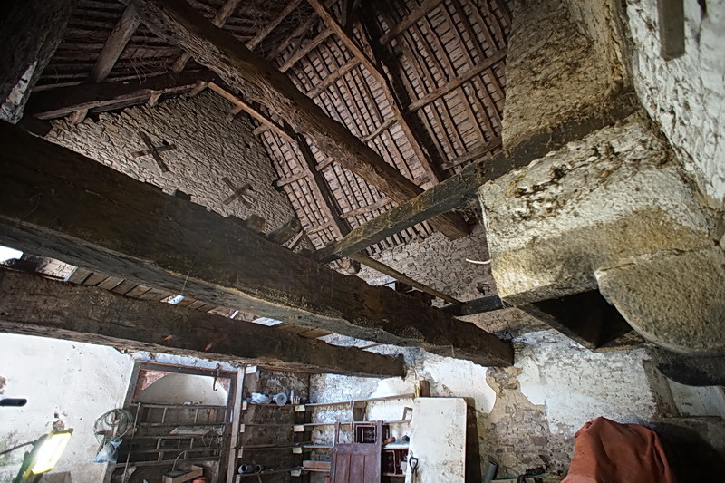

Il y a deux étage complet à exploiter plus un grenier de taille non négligeable au dessus. Les deux poutres traversières font 6 mètres de long et 45cm de large. Le toit est en ardoise, il fut dans le passé en chaume, la pente très raide de la maison en témoigne. au RDC je vais faire la pièce pour jouer de la musique, les murs de 90cm d'épaisseur étant une bonne protection acoustique pour le voisinage. Au premier l'atelier, car l’hygrométrie sera plus basse qu'en bas. Le chauffage sera au bois (1 poêle par étage).
Première étape, décaisser au marteau piqueur le sol, pour poser un drainage et une dalle en béton de chaux. Quand ce sera fait, j'aurais un escalier à réaliser, ainsi que les planchers.
Au boulot

le bâtiment fait 14 mètres de large sur 7.5 mètres de profondeur. Les murs font entre 95 et 85 cm d'épaisseur à la base. Il y a un mur de refend entre les 2 parties, avec des vaisseliers de chaque coté en bon état mais pas de passage à travers.
Donc la partie que je réhabilite fait grosso modo 6 mètres sur 5.5, avec 3 niveaux exploitables. Pour donner une idée de l’échelle, la cheminée fait 1.4 mètres de large, elle est en bonne état, son conduit aussi.
Ça fait 20 ans que je tourne autour, que je pense à ce que je peux y faire, il me manquait juste de l'argent, du temps et de l'énergie mise à rénover de fond en comble la maison principale, ce qui est finit depuis 4 ans. Donc ce nouveau chantier va altérer ma capacité à construire des instruments quelques temps, mais ça devenais intenable, avec des conflits d'usage du genre "pourquoi je retrouve des copeaux dans le lit"?

Gaffe, l'isolation phonique des murs en pierre n'est pas géniale ... sans parler du thermique ...
Pense à faire de l'isolation phonique, ainsi tu auras la phonique et la thermique !
Messages : 6066
Re: Mon atelier dans un bâtiment du XVIIeme siècle
Je prévois un enduit chanvre chaux si j'en ai le courage (c'est un travail de gueux) sinon de simples panneaux réflecteurs sur les cotés pour éviter les réverbérations sonores. Pour ce qui est de l'isolation phonique vers l’extérieure, j'ai entre 1metres et 85 cm d'épaisseur de murs, il va falloir y aller pour percer. Pour la face avant, là ou il y a les ouvertures, les premiers voisins sont à 500 mètres et ils sont sourds. Moi personnellement je fait plus de bruits avec mes outils qu'avec mes instruments acoustiques, pour les enfants c'est autre chose c'est vrai.

En louant une projeteuse à 3 buses (une pour le chanvre sec et deux pour la chaux), tu devrais pouvoir couvrir tes murs assez vite. Surtout pour une finition "rustique". Les panneaux risquent de faire une ambiance "cage à lapin" : trop plat, trop propre. Non ?
Messages : 6066
manier la projeteuse est encore plus un art que de le faire à la main, et comme je fait tout moi-même........
Le plus compliqué c'est de faire buller le mélange et d'emprisonner ces bulles dans l’enduis, sinon l'isolation sera mauvaise (ou moins bonne).
Pour les panneaux, c'est une image, je pensait à des tentures lourdes pour casser la circulation du son sur les murs.

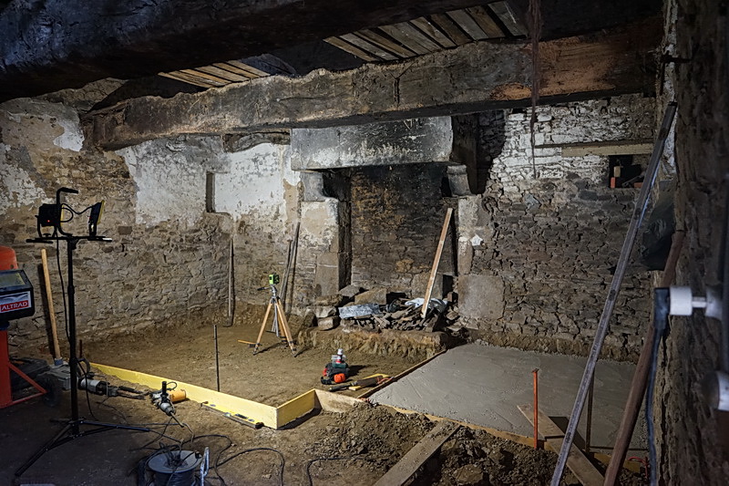

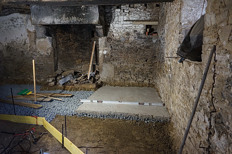

Sinon je viens de couler 65 % de la surface en dalle de béton chaux + radier isolant et respirant (verre expansé), j’arrête pour cette année car les températures descendants je devrai attendre trop longtemps pour travailler dessus.
Dans 15j je vais pouvoir commencer le plancher du premier et l'escalier.

Messages : 6066
Messages : 6066
c'est pris au début de la semaine dernière.
