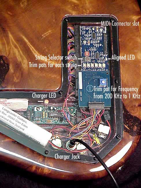

L'électroniqe sous-jacente comporte une gestion séparée des canaux, pour des systèmes DSP plus complexes (Midi notamment, en option). Le gain de chaque capteur peut par exemple être réglé de façon autonome:
Cette électronique comporte également un égalisateur optionel qui s'enfiche directement dans la carte mère. N'ayant pas pris l'option, je ne puis en présenter une photo.
