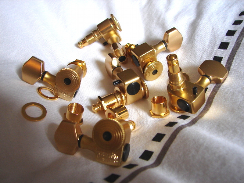

- Mecaniques autoblocantes finition or Sperzel

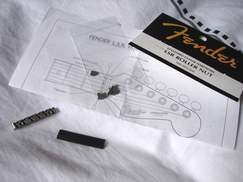

- Sillet lsr roller nut de fender à roulement à billes

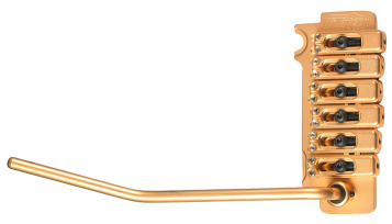

- Vibrato flottant wilkinson finition or

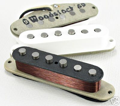

- Micros Lindy Fralin woodstock '69
