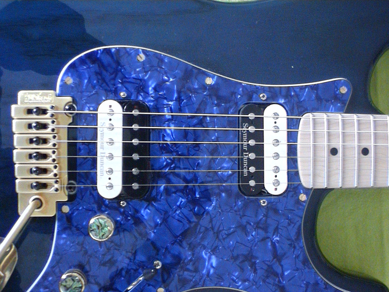

Bon voilou :
un kit qui m'a donné du fil à retordre (manche pas adapté au corps->j'ai sorti mes limes, frettage moyen -> refrettage partiel et finition au micromesh..)
mais bon c'a y est elle sonne et je vais de ce pas en studio l'essayer en 'conditions réelles'
en résumé manche érable, corps frêne, humbucker JB et Jazz et surtout:
J'en ai chié sur l'installation de roller nut mais il est a la bonne hauteur maintenant et l'intonation est (enfin) bonne ...
Son: 5 positions PRS + 2 positions supplémentaires (si vous êtes sages j'en dirais plus une autre fois :lol:)
Les sont clairs sont pour le moins étonnants avec seulement deux humbucker
Quelques images:
Ca fait du bien le claquant/ l'attaque Stratocaster meme si je suis plus fan de Gibson LP :lol:
Edith me remercie d'avoir fait la photo car j'ai remarqué qu'il y avait une corde de mi aigue mal positionnée :lol:

très jolie Strat.
J'adore la teinte du corps qui ressemble à la Sapphire Blue Transparent de chez Fender. Tu pourrais nous en dire un peu plus sur la technique employée?

:app: ça c'est du beau travail,la teinte est géniale,et la plaque aussi,le trémolo avec le roller nut ben hâte de voir comment sa travaille parce que sa fait partit de mes projets futurs :mrgreen:
je suis très Strato et la tienne est très jolie
vivement les samples

Comme je l'est dit c'est du kit :lol:
Contrairement à ma premiere réalisation, le corps et le manche brut sont des pieces détachées, j'ai refait ce qui n'allait pas et ca m'a pris presque autant de temps que pour ma realisation complète mais bon :)
Par contre meme si c'est pas moi qui l'ai teint ce corps, je peux te dire que le vernis est assez épais qu'il est teinté en bleu et ensuite en transparent,
je le sais parce que c'est quand meme moi qui a fait tous les trous dessus pour installer le vibrato wilkinson par exemple et au niveau des trous des insert du vibrato on voit bien les différentes couches...

Ah ok, le corps était déjà fini.
Quand tu disais Kit, je pensais à ce genre de chose.

oui tout à fait,
mais non celle ci avait le corps verni mais le reste du kit (accastillage et micros) c'est moi qui l'est choisi.
L'électronique aussi est de mon cru avec notamment plus de 7 positions jouables dont 5 positions identiques à celles de la PRS... (deux push pull qui me donnent du parallèle que j'aime tant en plus des 5 positions).
Noodles a écrit :Ah ok, le corps était déjà fini.Quand tu disais Kit, je pensais à ce genre de chose.
