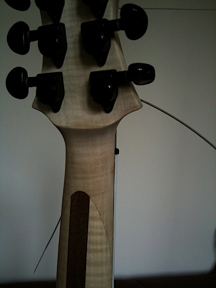

Sans vouloir être méchant, je préfère penser que c'est bien une boulette car dans l'autre cas, ce serait plutôt une faute de goût. On fait asymétrique ou pas mais on fait pas semblant ou juste un petit peu. :siffle:LGDA a écrit :Joli :D
Pour l'asymétrie de la tête, tu n'aurais pas dit que c'était une boulette, je ne l'aurais pas vu : ça semble fait exprès !

Je suis assez d'accord avec le Phraid...
En ce qui concerne l'asymétrie, il faut la chercher, c'est pô grave... Et pour l'alignement du pli du manche, ca fait forcément ch...r mais certainement mois que si tu avais percé tes inserts chevalets et t'étais retrouvé avec une corde dans le vide à coté de la touche... (si, ca arrive...)

tu vas ptet etr emerdé pour tourner les mécaniques Ré et Sol avec la proximité des cornes... T'as essayé de faire suivre la courbe de la tête a tes mécaniques ?

Ouais j'ai essayé mais ça fait trop moche. Les méca tournent correctement, c'est tout juste mais ça passe. A l'occasion je ferai une photo avec les méca inclinées mais ça rend vraiment pas terrible.

Entre deux, j'ai aussi refait la volute (plus classique cette fois) car ça passait pas avec les mécas du bas, il fallait que je retire beaucoup de matière.

:app: :app: :app: vraiment nickel chrome ! finalement c'est sympa l'inlay comme ça, je trouvais ça un peu trop mais non.
vraiment sympa (par contre je suis pas fan de la tête un peu à mon avis)
