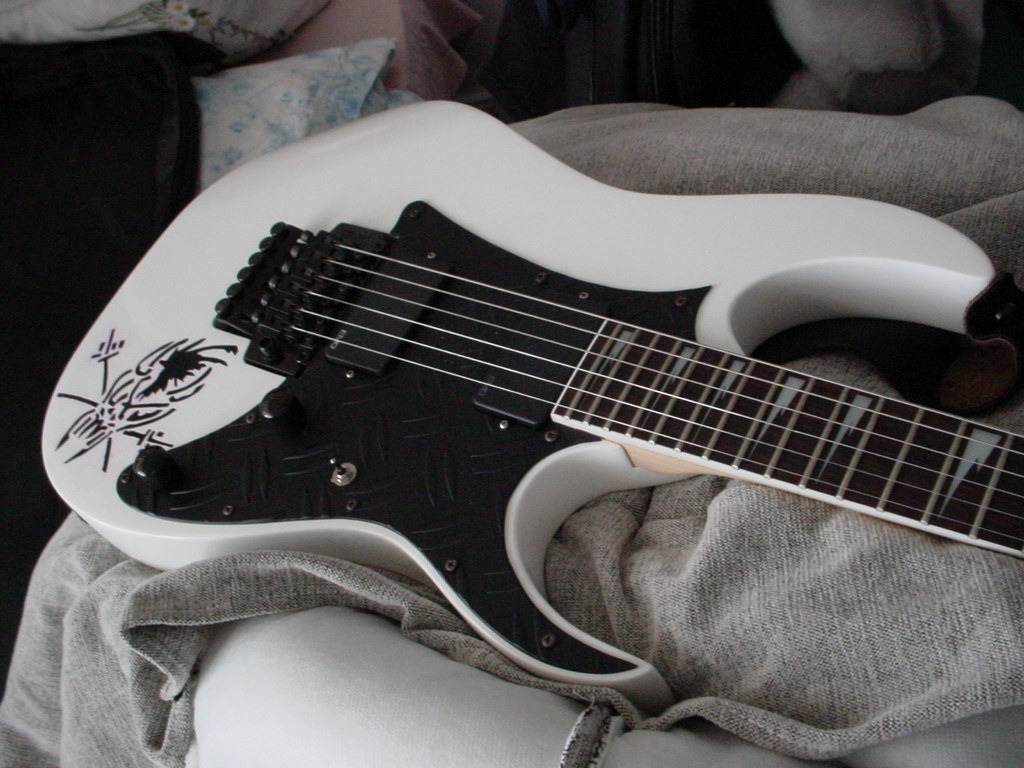

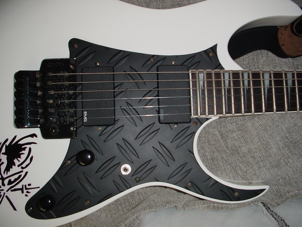

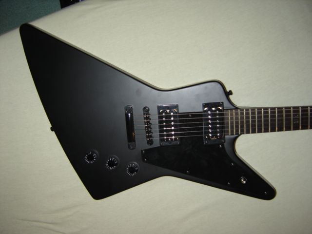

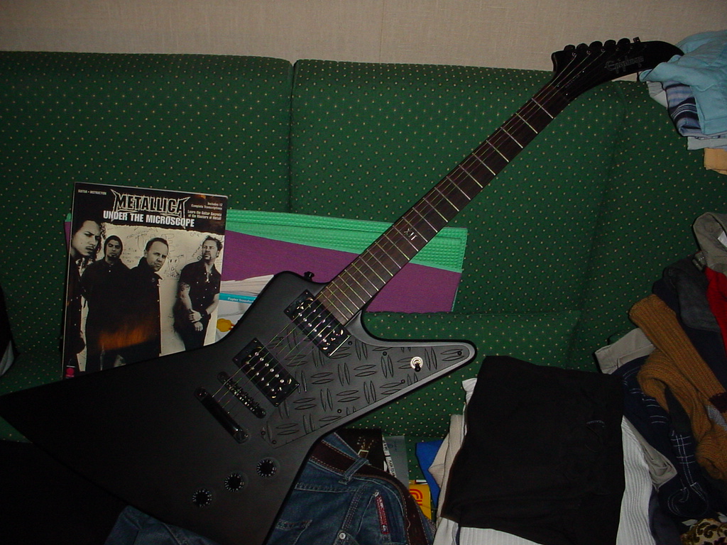

j'ai realise deux pickguard en metal pour mes grattes (une ibanez et une explorer)
avant:
apres :
ibanez :
Effectivement, mes pickguard sont noir, passes a la bombe de peinture
pour la matos, cest du l'aluminium achete chez leroy merlin que jai mis entre deux planches pour decouper le plus proprement possible la forme du pick guard
l'alu se travaille assez bien mais parcontre je te deconseille de prendre du metal pour faire ton effet "miroire" à la mode steve vai...
pour le travailler facilement, le metal sera mou et donc fragile (rayures...) ou alors il sera SUPER dense et dur et impossible a travailler avec precision (oublie l'acier)
je te conseille alors de trouver du plexi style miroire, j'ai ai vu chez BHV
le plexi se travaille bien, est leger...
pour la finition du contour, jai utilise dremel pour les gros oeuvres (attention le plastique ca fond), papier de verre grain fin puis lame de couteau et la cest NICKEL
voila jespere que ces infos te seront utiles
