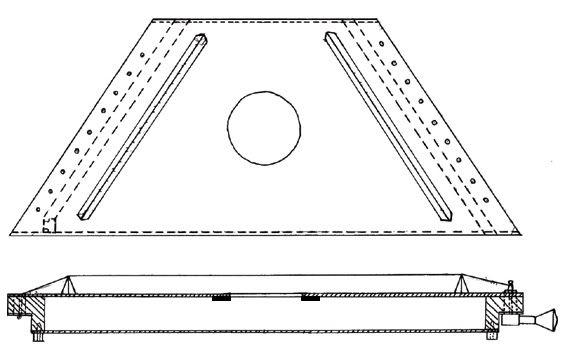

Bon, c'est un autre projet que je lance, car elle fait de la musique à base de samples et de petits instruments (jouet, petites cloches, boites à musiques...etc) et elle aimerai avoir une petite citare... donc je vais la lui faire avec amour... ^^
Il va commencer en même temps que ma télé mi-juillet.
pour les caractéristiques :
Table 3mm en érable joliement ondé de chez notre caribou national :mer:
Fond 3mm en érable joliement ondé toujours de notre cervidé préféré...
Eclisses 2mm , je pense que je me débrouillerais avec des chutes d'érable de la télé
et les deux parties "solid body" en érables aussi.
"chevalet/cordier" en palissandre (toujours made in caribou merci beaucoup beaucoup...) :yes:
Les cordes seront des cordes de guitares, mi1. J'ai calculer les diapasons pour avoir une tension moyenne équivalentes sur toute la table :
tirants :
0.011 pour les 6 cordes aiguës.
0.013 pour les 6 cordes du milieu.
0.015 pour les 6 cordes graves.
18 mécas de guitares.
Et 2 ou 3 pastilles piézos sous un des deux chevalets. merci fidler ;)
La forme n'est pas extraordinaire, mais le but est de placer un max de cordes dans un minimun de place. Au final 18 cordes, donc en chromatique : Do5 au Fa6.
Ce qui donne 9 mécas de chaques côté : 170 mm de largeur, 300 mm au plus long, 34 mm dépaisseur et 8 mm entre chaque cordes. L'instrument sera posé sur une table pour être joué.
Les cordes seront traversantes, je pense mettre une plaque de métal entre le bois et les mécaniques.
voilà le plan à l'échelle 1/2 :
Maintenant une question :
- Pensez-vous qu'un barrage soit nécessaire ?

chouette projet Matttcha, j'y connais pas grand chose, mais perso je mettrai bien un petit barrage simple, de trois barres par exemple... :wink:
bah déjà je ferai la table en epicéa et pas en erable ondé...
pour une table de 3mm, qui ne vas travailler qu'en compression, je ne crois pas qu'un barrage soit necessaire, c'est un avis perso a faire analyser par nos pros adorés :wink:

Hypérion, je voulais pas y mettre trop d'argent dans ce projet et caribou m'a proposer une table sympa (juste un peu de rabot pour arriver à la bonne épaisseur) et avec une belle allure. Penses-tu que je devrais réduire celle-ci (2mm) ou est ce un gâchi pour toi ?
sinon je peux la garder pour une autre réalisation au pire et trouver de l'épicéa pour la table et autre chose pour le fond (j'aurai peut être une chute de la bonne taille de sipo...)

non c'est pas une question de gachis, c'est une question de son :wink:
si l'erable ondé sonnait aussi bien que l'épicéa ca ferait de moi le plus heureux des hommes... :cry:

Vu la position des sillets, je ne mettrai pas de barrage. Ils sont très au bord, la solicitation de la table en flexion est très faible.
Par contre, je mettrai un petit doublage sur le pourtour intérieur de la rosace, pour éviter les accidents...

C'est noté, je modifie le plan...

. . . . c'est tout mimi . . . . tant qu'a faire, tu veux pas changer la forme aussi ???? une petite mignonerie pour donner la touch a ton projet ?
sinon pour les meca, ben tu peux aussi utiliser des chevilles, pour cithare c'est impec et ca coute moins cher ( cf ma gratte)

Oui pour la forme, c'est devenu une base de travail, je pense que je vais un peu arrondir les "angle" si je puis dire ainsi pour qu'elle soit plus fluide.
Par contre, je dois veiller à garder plus ou moins les mêmes dimensions, question de fourniture de bois : une demi table, c'est environ 180mm, soit la taille de la citare en fait...^^
Sinon pour les mécas, j'ai acheté des méca à 9$ les 6, du coup c'est pas trop cher, ça va, mais ça prends un peu plus de place. :?
Il me fallait un moyen pour un accordage rapide et qui tient, car l'accordage de la bêbête risque de varier suivant les morceaux qu'elle jouera...

remarque c'est pas faux, pour accorder avec des chevilles , faut une clé spéciale idealement ( ou une pince facom / / / ) . . . bref c'est un peu plus chiant
