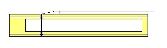

Alors une tentative de réponse :
Les cordes tranversantes augmente en général le sustain ... Mais je pense aussi qu'on doit laisser une "poutre centrale", premièrement pour cette raison de liaison table-fonds, mais surtout pour la rigidité du tout ... Va faire tenir correctement un chevalet sur 5mm de bois ;) ya de la tension quand même, et cela sera plus facile aussi pour y insérer correctement les micros ...
Voilà comment j'ai fait sur ma télé thinline :
[/img]
[/img]- blaireau
- Messages : 11268
- Localisation : MULHOUSE
Oui, mais au départ, l'idée est celle d'une "semi acoustique", avec une caisse de résonance .... donc un table résonante et pas de poutre centrale.
Toi tu parles d'une thinline et là, la cavité ménagée dans le corps n'a qu'une résonance très limitée.
