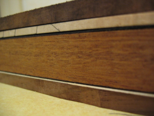

Alors aujourd'hui, découpe grossière des ailes du corps, je résume le sandwich : table noyer légerement ondé, sous-table 3.5mm érable ondé (qu'on verra avec les chanfreins, enfin j'espère), placage noir (j'avais aussi de l'ébène de macassar, mais trop clair par endroit), acajou, placage noir, placage érable, et noyer pour le dos !! :roll:
Petite vue de profil pour montrer ce que ça pourra donner :
Tant que j'y étais, j'ai fait le gabarit pour la défonce cavité électro.
Je pense que je vais faire la cavité nickel dans l'acajou, puis après collage des placages, affleurer ceux-ci. Ca devrait le faire, non ?
Bon c'est tout pour aujourd'hui, j'ai l'impression de pas avancé.
Vive les journées de 28 heures !! :lol:

Quel sandwitch :shock:
Bon courage pour coller tout ça, et félicitation pour ce que as déjà fait, notamment l'inlay. Si la suite est à la hauteur, ça promet de donner un bel instrument.
ça promet un corps super classe... :yes:
purée bon courage pour les collages...
Il vient d'où ce placage noir?
:shock: :shock: :shock:
un big mac sans mayo pour moi! :shock: :shock:
C'est impressionant, ça ferait presque peur!
En tout cas, j'adore!
Le craquement sur la sous table en érable qu'on voit sur la vue de profil, c'est normal ou pas?

La sous table est en érable ondé? (ondirait d'après les photos) c'est dommage de planquer ça :(
à part ça, courrage, tu vas en avoir besoin :mrgreen:

oué c'es super dommage de cacher ce joli bout d'erable :cry: ,enfin comme je dit toujours "le jeux en vaut la chandelle" et forcement bon courage pour la suite.
(en gros tu nous fait un CP :lol: :lol: )

Hypérion le placage noir vient de chez LMII (comme la touche d'ailleur), teint en profondeur (je ne sais pas quelle essence c'est, on dirait du pin ou sapin mais...),
la sous table en érable est effectivement ondée, les marques sur le côté c'est du crayon, c'est vrai qu'elle est très jolie (défaut dans les ondes au centre quand même) et que c'est dommage de la cacher mais je voulais qu'on puisse voir des ondes lorsque je ferai les 1/4 de rond et chanfrein. J'espère que ça sera bien le cas, sinon ben tant pis...
Autrement, pour le collage... mais si ça ira... :non4: :?
Merci pour vos encouragements... nécessaires !!

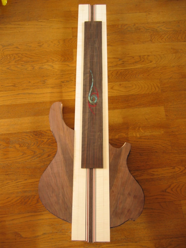

Mon manche qui se reposait depuis 2 bonnes semaine à été réveillé en sursaut par la dégau, et ça lui a fait le plus grand bien je dois dire !!!
Quelques tofs :
C'est bôoooo...
Tant que j'y suis, petit "assemblage" pour voir ce que ça donnera :
Bon ben pour l'instant, j'aime !! (tant mieux en même temps non?)
Allez demain si j'ai le temps, je le tronçonne !! :shock:
Belle harmonie des essences... :wink:
Par contre, c'est dommage d'avoir pris des plis extérieurs aussi épais pour les couper au final... :( :wink:
Rien à dire, c'est magnifique et le manche miam miam .... :shock: :twisted:
Ca n'a pas été trop chaud de coller le sandwich du corps parce que ça a tendance à se barrer ces p'tites bêtes là .... :wink:

Message par farev »
Maieuh non d'abord, ça me fera 2 plis pour la prochaine... :lol: :wink:
Le corps n'est pas encore collé, je vais faire les défonces electro et ensuite je collerai, ça va être chaud mais ça va bien se passer (je vais bien, tout va bienje vais bien tout va bien...
