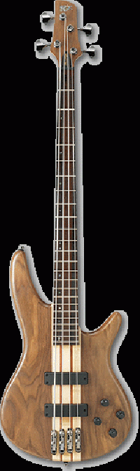

Mais je ne pense pas que je vais utiliser ce collorant. Javais oublier que les plis du manche seraient apparents, et je veut que le frène reste blanc.
Donc deux solution :
- Soit je trouve une teinture "translucide" qui fonce le noyer et laisse le frène tel quel
- Soit je ne teinte pas et je laisse les bois couleur naturelle. Ce qui nous donnera une finition comme celle ci.
je vais en parler à mon luthier, (très sympa ce mec j'ai fait 15 jours de stage en entreprise chez lui et il veut bien m'aider et me renseigner en cas de pb sur ma construction :D !!!) Il me dira surement quel teinte utiliser. Mais si des idée vous viennent je suis plus qu'à l'écoute.
