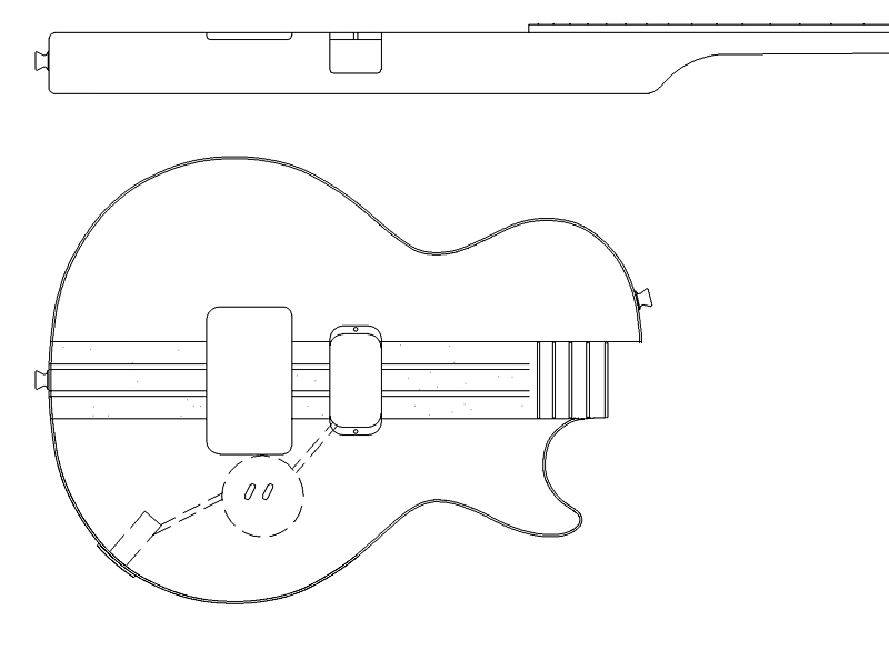

Le tout est maintenant de savoir ou placer les inters ... je voulais les mettre sur la tranche a coté du jack, mais ... ca manque d'ergonomie ... et pi si je peu limiter l'impact sur la table ...
Ca sera deux petits inter a levier normalement ... je regarde si je peux trouver autre chose des fois que ...
blaireau
Messages : 11268
Localisation : MULHOUSE
Message par blaireau »
Si tu penses les loger sur une éclisse, les slide-swich peuvent être une solution intéressante, ils n'ont qu'une épaisseur limitée ce qui leur permettrait d'être très discrets, voire de les incruster dans l'éclisse (du haut ça me parraît plus indiqué question accès) ce qui fait qu'ils seraient quasiment invisibles en regardant la guitare de face. :wink:
D'un autre côté si tu les mets sur la table, et pour peu que comme moi tu aimes leur look, ça ne sera pas moche non plus.
Messages : 14895
En effet je n'avais pas pensé du tout aux slide ... et encore moins a les mettre sur le haut (a l'aplomb du micro) ... je pourrais meme prevoir une petite defonce pour carrément les integrer a la tranche ...
D'un autre coté, ca implique un peu plus de defonce ... je veux dire au niveaux des trous globaux dans le corps de la guitare ...
Il y a le trou du micro, puis le percage pour le jack et le trou fin pour aller du jack au micro ...
Je pourrais ptete eviter de me prendre la tete en ayant la defonce "electronique" sur le chemin entre le micro et le jack ...
C'est une reflection haute je l'accorde ^^
Il faut que je regarde ce que je peux trouver en inter miniature ... j'ai quelques modeles en stock mais je vais faire une petite recherche.
Merci pour le tuyau en tout cas :)
Un truc sympa esthétiquement (je trouve), c'est de traiter les inters à levier comme les sélecteurs type Fender: faire une petite fente qui ne laisse passer que le levier. Ça impose un petit bidouillage pour les monter par l'intérieur, mais c'est rien à faire. Comme ça ça donne un aspect très "lisse", pas d'écrou moche apparent (je fais toujours tout ce que je peux pour masquer les vis :mrgreen: )
Messages : 14895
Ben tu lis dans mon esprit monsieur Kralizec ^^
C'est, a priori, exactement ce que je vais faire, car c'est la solution la plus simple.
Deux petites fentes au niveau du levier, et sur l'arriere, une plaque d'alu qui s'occupe du maintient des inter, et qui sera vissé ou coincé dans le logement prevu pour ca ...

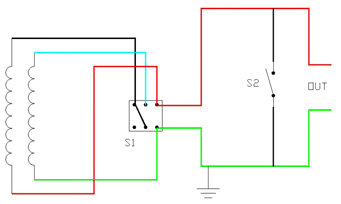

Alors vala ...
Le schema ...
Simple, le selecteur serie / paralelle et l'inter ON/OFF

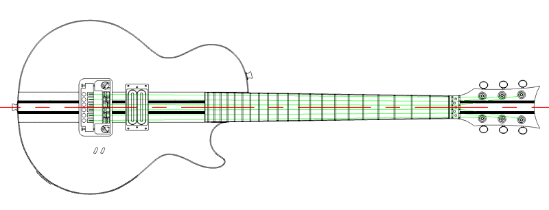

Et l'integration ... provisoire
Avec les defonces et percage prevus ...
