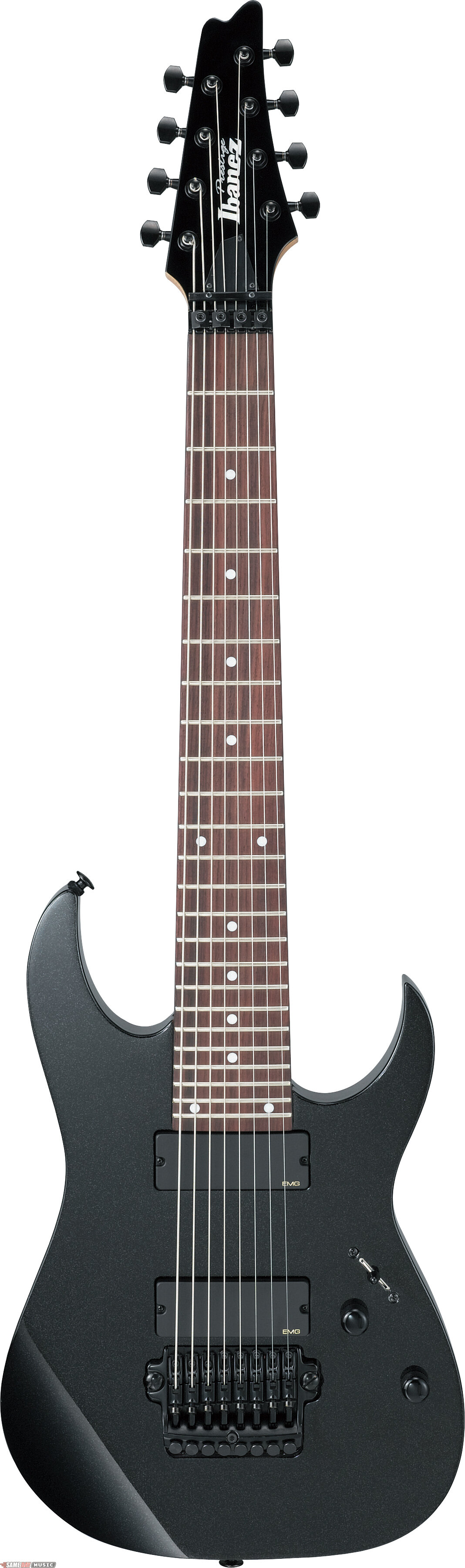

Edit : ah oui, j'ai tout de même quelques questions : faut il que je prenne des mécaniques autobloquantes (à la Schaller) ou bien un bloque-cordes comme sur les Ibanez 7 cordes avec floyd ? Ici, le chevalet sera massif pour éviter de s'embêter avec un floyd justement. Cependant, sur l'Ibanez 8 cordes, le chevalet n'est pas un floyd mais y ressemble et la gratte est dotée d'un bloc-cordes. Est-ce que ce genre de chevalet est dispo en version 7 cordes ?

2°) Pourquoi sur l'Ibanez 8 cordes ils mettent un bloc-cordes avec un chevalet bizarre ?

Emile K a écrit :2°) Pourquoi sur l'Ibanez 8 cordes ils mettent un bloc-cordes avec un chevalet bizarre ?
Parce que c'est Ibanez.... :roll:
Non, honnêtement, j'en sais rien... Peut pour emmerder les guitaristes, ou je sais pas...
Parce que leur chevalet là, est une version fixe du Edge Pro III (si je me souviens bien), donc pas besoin de bloc cordes, ou autre... :|
